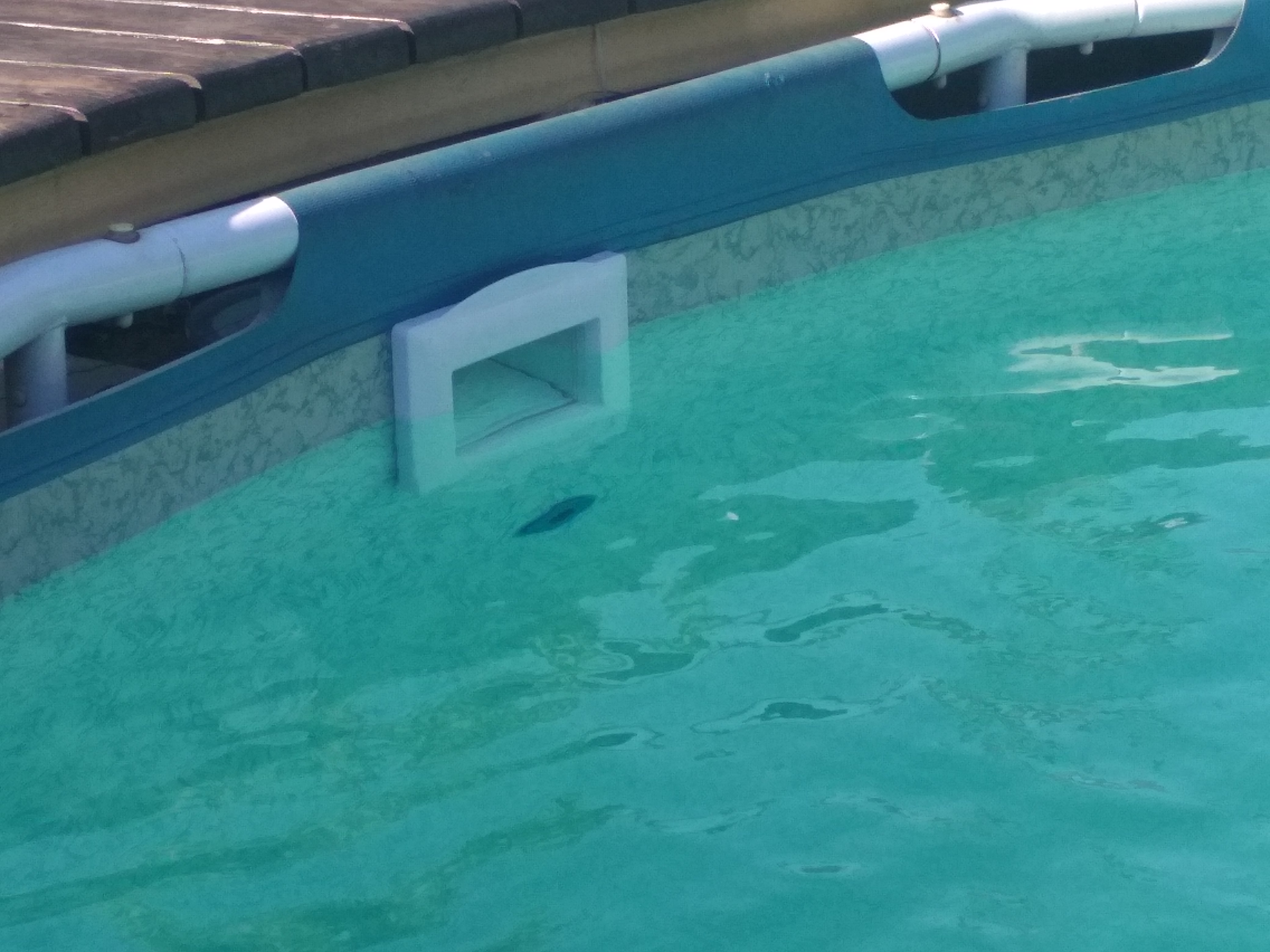

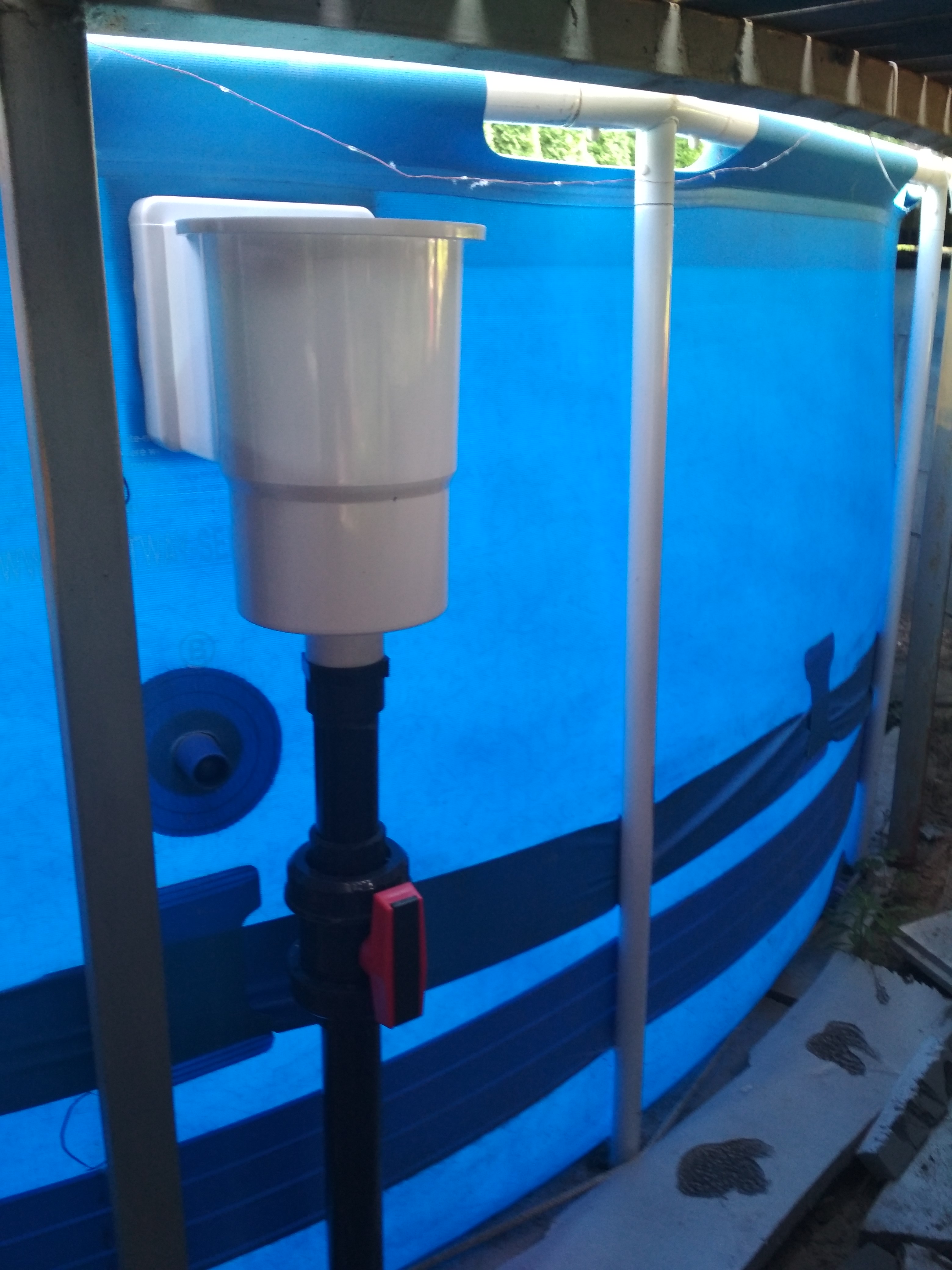

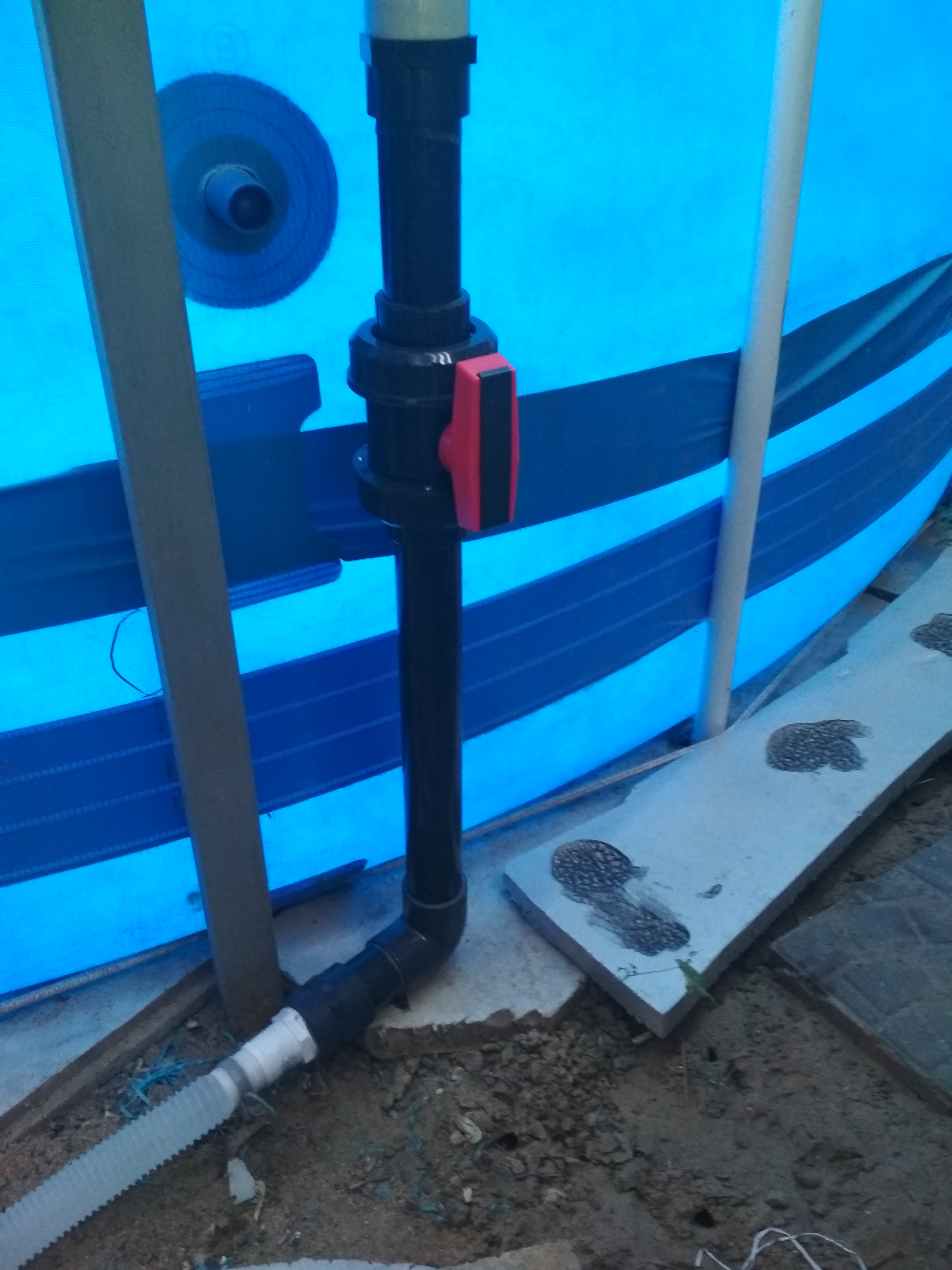

vsv-avto Опубліковано: 29 червня 2019 Поділитись Опубліковано: 29 червня 2019 Инсталляция встроенного скимера прошла удачно! Собирается без герметиков и т.д. , просто на уплотнительную резинку. Подключение сделали жесткое, дабы исключить провисание . На все про все минут 40, правда монтировал не сам, приезжал в гости друг с Днепра, он специализируется по бассикам. Теперь все красиво и радует глаз ;) 6 Посилання на коментар Поділитися на інших сайтах More sharing options...
Фрай Опубліковано: 29 червня 2019 Поділитись Опубліковано: 29 червня 2019 Супер! надо таки и свой вмастирить! единственное, что подумал, так это надо делать петлю выше уровня середины бассика. Вдруг что с патрубком и вода вся ахнет? на днях решил долить воды, вставил шланг и пошел Помылся, поужинал, сел за комп... в час ночи решил выйти с собакой подышать и... слышу какое-то журчание... блин, уже который час течет через верх. Старческий склероз, мать его итти? :D 1 Посилання на коментар Поділитися на інших сайтах More sharing options...
istvan1964 Опубліковано: 30 червня 2019 Поділитись Опубліковано: 30 червня 2019 на первом фото уже рабочий уровень воды? у меня при таком низком уровне воды подающаяя форсунка еще и фонтаном работает. не хотели скимер выше установить? чем связан такой уровень установки? Посилання на коментар Поділитися на інших сайтах More sharing options...

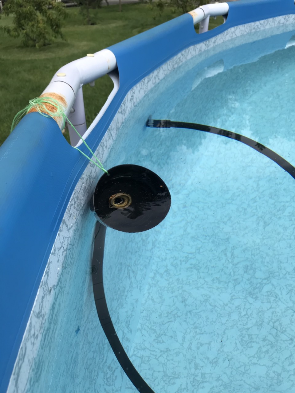

dogkiller Опубліковано: 30 червня 2019 Поділитись Опубліковано: 30 червня 2019 Супер! надо таки и свой вмастирить! ......:D от любители готовенького.....а как же колхоз? а как же хардкор ? Я после позавчерашнего ветра с упавшей соседкой вишней тоже задумался о скимере (только новую воду набрал :D). Честно заехал в мерлин и епиц. там их не было . пришлось замутить самому из подручных. теперь заводской мне не грозит..... Посилання на коментар Поділитися на інших сайтах More sharing options...

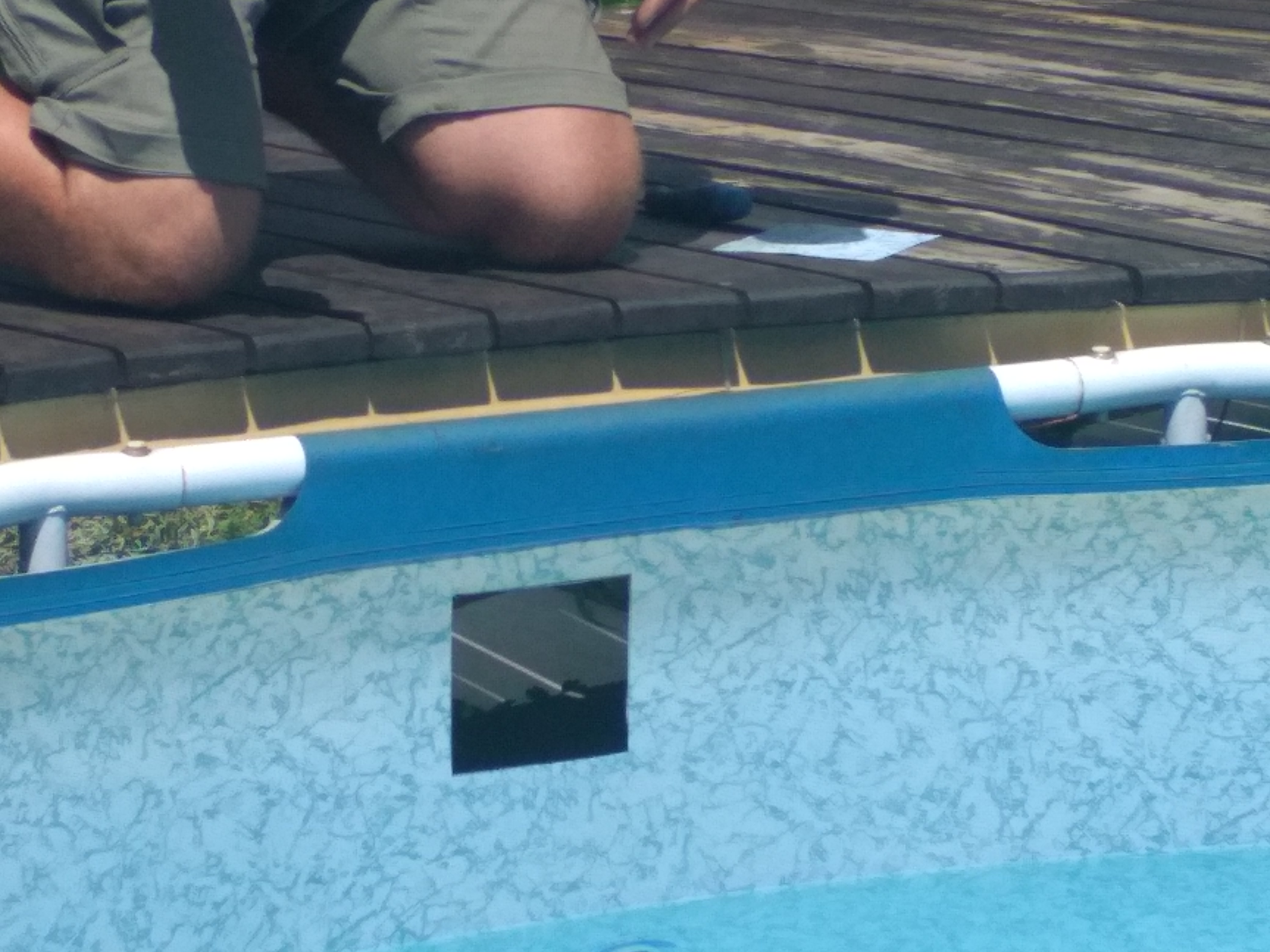

vsv-avto Опубліковано: 30 червня 2019 Поділитись Опубліковано: 30 червня 2019 на первом фото уже рабочий уровень воды? у меня при таком низком уровне воды подающаяя форсунка еще и фонтаном работает. не хотели скимер выше установить? чем связан такой уровень установки? Да, рабочий уровень. Выше хотели установить, но не рискнули резать по линии стыка бледно- голубого и тёмно-синего ПВХ, побоялись что может где то ослабить и разойтись. Поэтому приложили рамку вплотную к верхнему стыку и от него уже и плясали Добавлено через 8 минут теперь заводской мне не грозит..... Могу отдать свой навесной скимер, какой то запчасти не хватает по памяти, кажись верхнего колечка, а так все целое. Единственное обпиливал барашки крепления да саму планку для регулировки по высоте подгибал нагревом, чего то там не устанавливалось в моих стеснённых условиях. Так что если нужно, то вышлю. 2 Посилання на коментар Поділитися на інших сайтах More sharing options...
