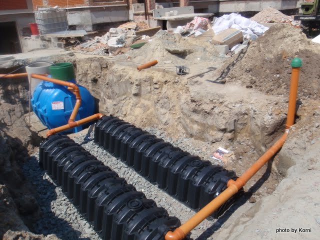

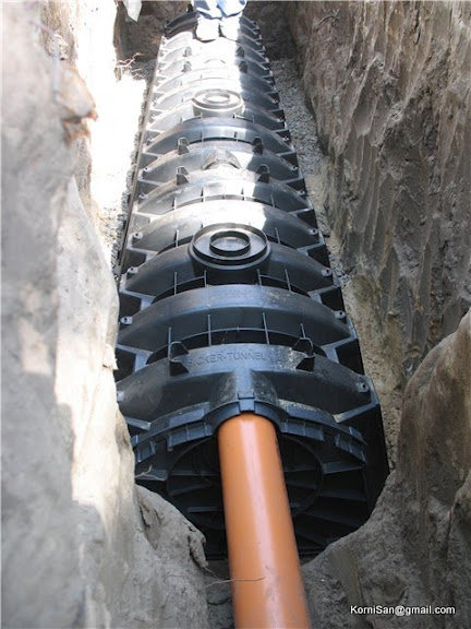

Вместо дрены в 6.м.п. лучше использовать дренажный тоннель Graf размерами 0,8*1,2м. Гораздо меньше земляных работ с ним.
Да, и кроме того, цена комплекта (септик 2,5м.куб, розводящий колодец, соединительные трубы, дрены три по 6м.каждая ну и прочая комплектация) стоит порядка 7500 грн. Себе буду ставить.
А работа во сколько обойдется?
Да, спасибо, есть и такое.
septic.kiev.ua/index/septik_plastik_s_doochistkoj_v_drenazhnom_tunnele/0-94 здесь как раз с дренажным тоннелем Graf + вразумительный прайс на комплектацию и работы. может что и не учтено - мне сложно оценить

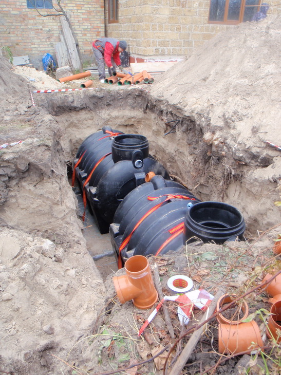

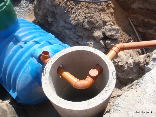

Общий бюджет польского септика - около 24000грв. Это все материалы, щебень, земляные работы, проект и монтаж. От украинского отличается только стоимостью самой бочки - и не намного, в принципе:
P5240072.JPG P1010061.JPG %25D0%25A1%25D1%2585%25D0%25B5%25D0%25BC%25D0%25B0%2520%25D1%2583%25D1%2581%25D1%2582%25D0%25B0%25D0%25BD%25D0%25BE%25D0%25B2%25D0%25BA%25D0%25B8%2520%25D1%2581%25D0%25B5%25D0%25BF%25D1%2582%25D0%25B8%25D0%25BA%25D0%25B0%25203%25D0%25BC.%25D0%25BA%25D1%2583%25D0%25B1.jpg 9e01c9e3cfd1.jpg 6b7012cd2518.jpg

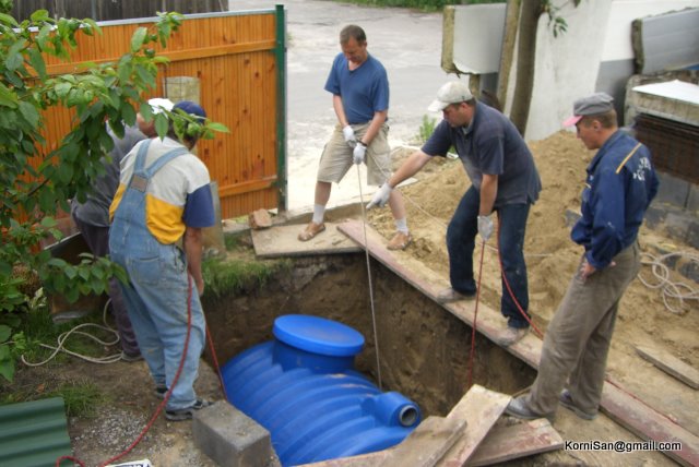

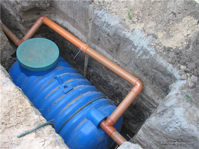

Примеры инсталляций в других местах - в фотоальбоме работ (в подписи).
