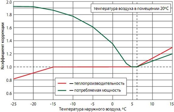

Начал читать и вникать в технологию Zubadan и немного повергла в шок выделенная фраза из описания:
Если на улице еще не очень холодно, то испаритель производит достаточное количество пара. Он поступает в компрессор главным образом через линию низкого давления, а линия инжекции почти не задействована. В этом режиме тепловой насос работает с максимальной эффективностью, поглощая теплоту наружного воздуха и перенося ее в помещение. По мере снижения температуры наружного воздуха количество пара в этой линии уменьшается, и система управления увеличивает расход хладагента в цепи инжекции, поддерживая требуемый расход газа через компрессор. Однако следует понимать, что цепь инжекции не переносит теплоту от наружного воздуха, а энергетический эффект в конденсаторе от дополнительного количества сжатого газа полностью обеспечен за счет повышения потребляемой мощности компрессора.
Поясните пож. правильно ли я понимаю, что при низких температурах, скорее всего судя по графикам ниже -15''C подключается цепь инжекции и потребление резко возрастает.Какое реальное потребление?Какой СOP с учетом повышенного потребления электричества 1...2 ?
В чем тогда шоколад Зубадана? При такой cтоимости, не проще ли подключить параллельно электрокотел ,типа Титан за 200долл, запрограммировать, чтобы при низких температурах подстраховывал ТН и снизить продажную стоимость данного оборудования ?

Если Вы не против, попытаюсь ответить за него.
О СОР Зубадана писалось. На прилепленом рисунке график коэфф. коррекции по производительности и потреблению Зубадана. Теперь берем, к примеру, PUHZ-HRP71VHA2 (производительность 8кВт, потребление 1,9). Смотрим на график, например, температура -15С. Коэфф. производительности =1, коэфф. потребления =1,87. Значит, при -15С этот ТН имеет СОР (1* 8/(1,87*1,9)=8/3,55=2,25. У разных по мощности ТН разные СОР. У FD25 этот коэффициент при этой же температуре 2,85.
Поэтому в холодных широтах и используются бивалентные системы. Точку бивалентности определяют либо по производительности (когда основной источник не дает нужного кол-ва тепла), либо по потреблению (когда стоимость потребления энергоресурсов основного источника становиться больше, чем дополнительного).
Спасибо формула понятна.
у PUHZ-HRP71VHA2 потребляемая мощность (обогрев), 2.340кВт судя по ссылке www.mitsubishi-aircon.com.ua/product/products/pac.php?m=1703 не 1,9кВт!!!
СOP при -15''C (1*8/(1.87*2.34)= 1.8 так это как бы и немного совсем, а при -20''C (0.9*8/(1.92*2.34)=1.6
по моему технология Зубадан при таких СOP не окупится, в течение всего срока эксплуатации оборудования...Разве, что доплачивать будут за каждый кондиционер
