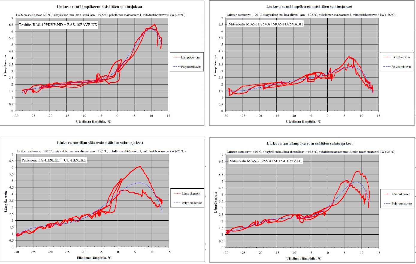

Для любого мало-мальски знакомого с ВТН знание суоми не нужно,что-бы понять суть этих графиков.
Это производительность по теплу.

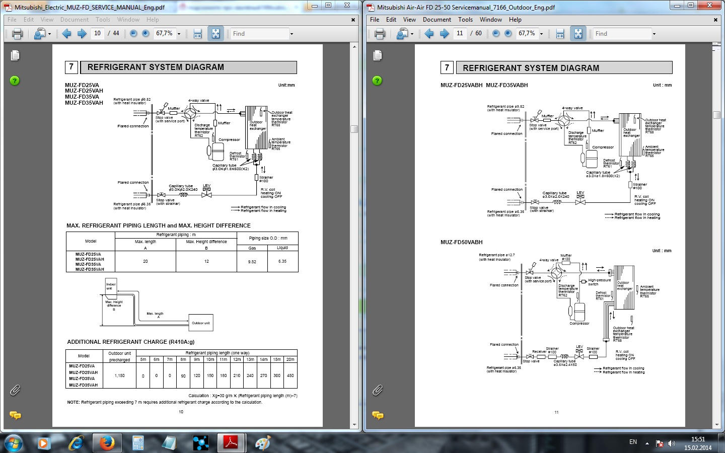

Меня,как и многих других интересует воспетая эксклюзивность бытового зубадана.
И принципиальные отличия его от т.с. простого инвертора.
Берём на примере всё тех-же кондиционеров серии VA и VAB от МЕ.
Ищем разницу от VABH.
Держим в руках два мануала от МЕ.
По VA,VAB и по VABH.

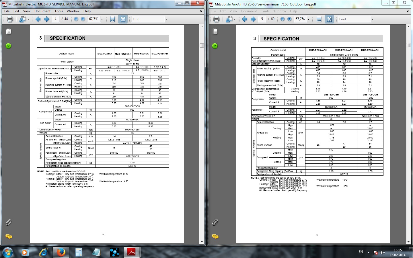

Берём 35-тые модели.

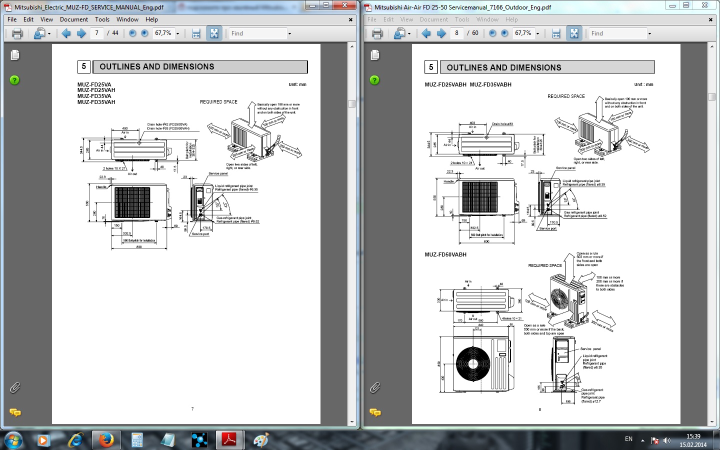

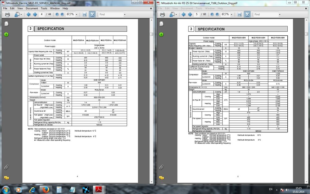

Смотрим на эти страницы.У всех трёх одинаковый компрессор.
Размеры внешнего блока одинаковы,значит и испарители идентичны.

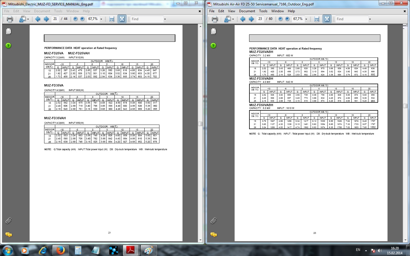

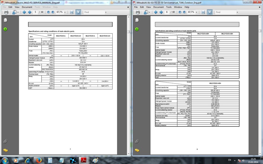

Но обращаем внимание,что нижние и верхние показатели по вырабатываемому теплу разные у всех трёх моделей.
Потребляемые мощности тоже разные. (компрессор одинаков)
Почему?

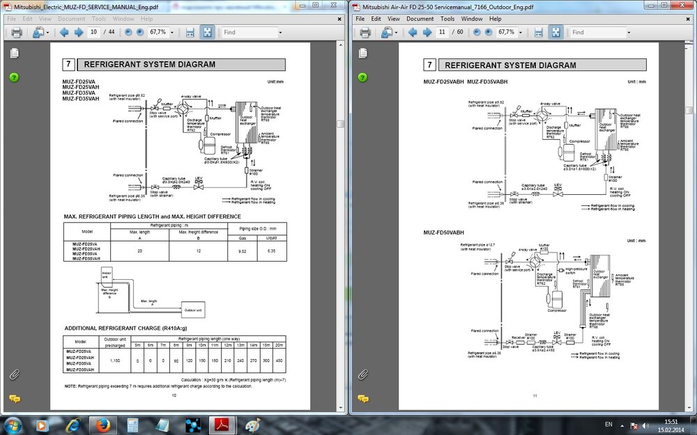

Идём дальше.
Следующая страница.

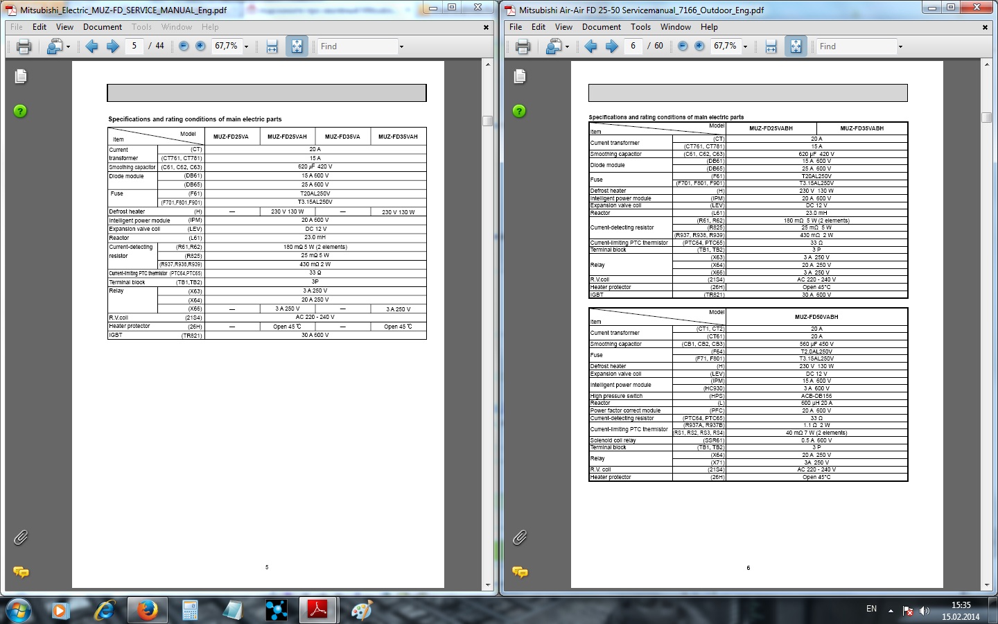

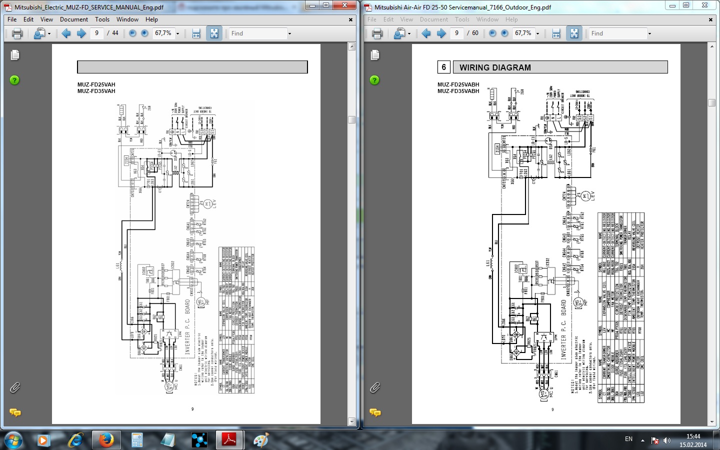

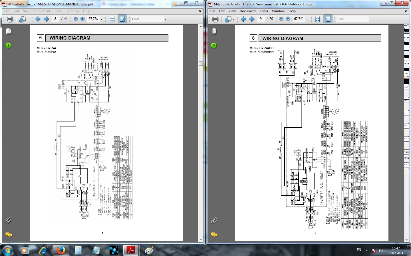

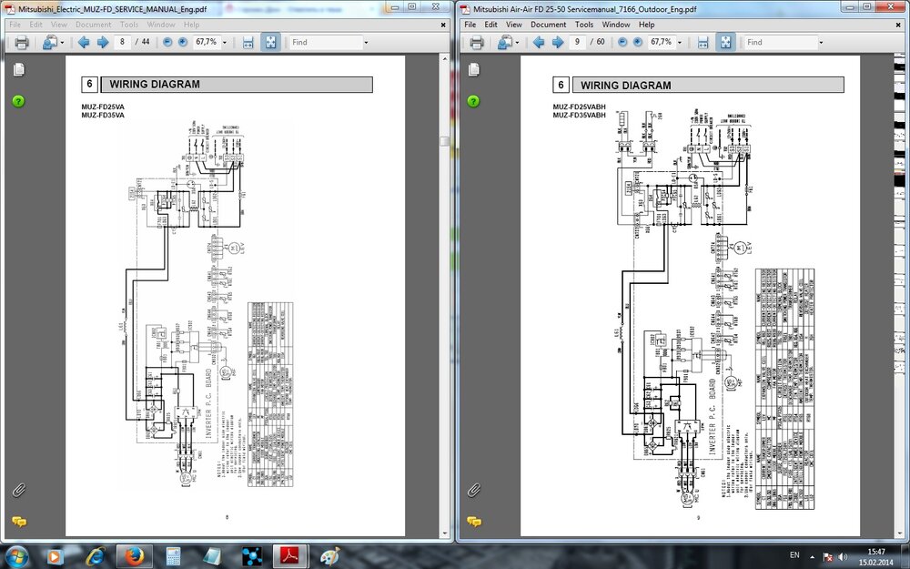

Здесь тоже вроде всё совпадает,с одним отличием.У VA отсутствует кабель оттайки поддона.

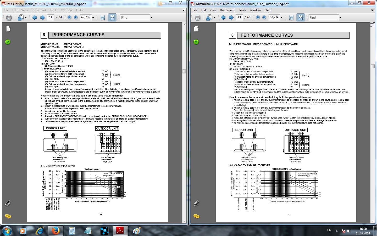

Дальше у нас идут замеры температур.
На этом этапе бедняга VA стал по пока ещё нам не понятным причинам отставать от своих братьев VAH и VABH.Последние пока ещё идут нос к носу.

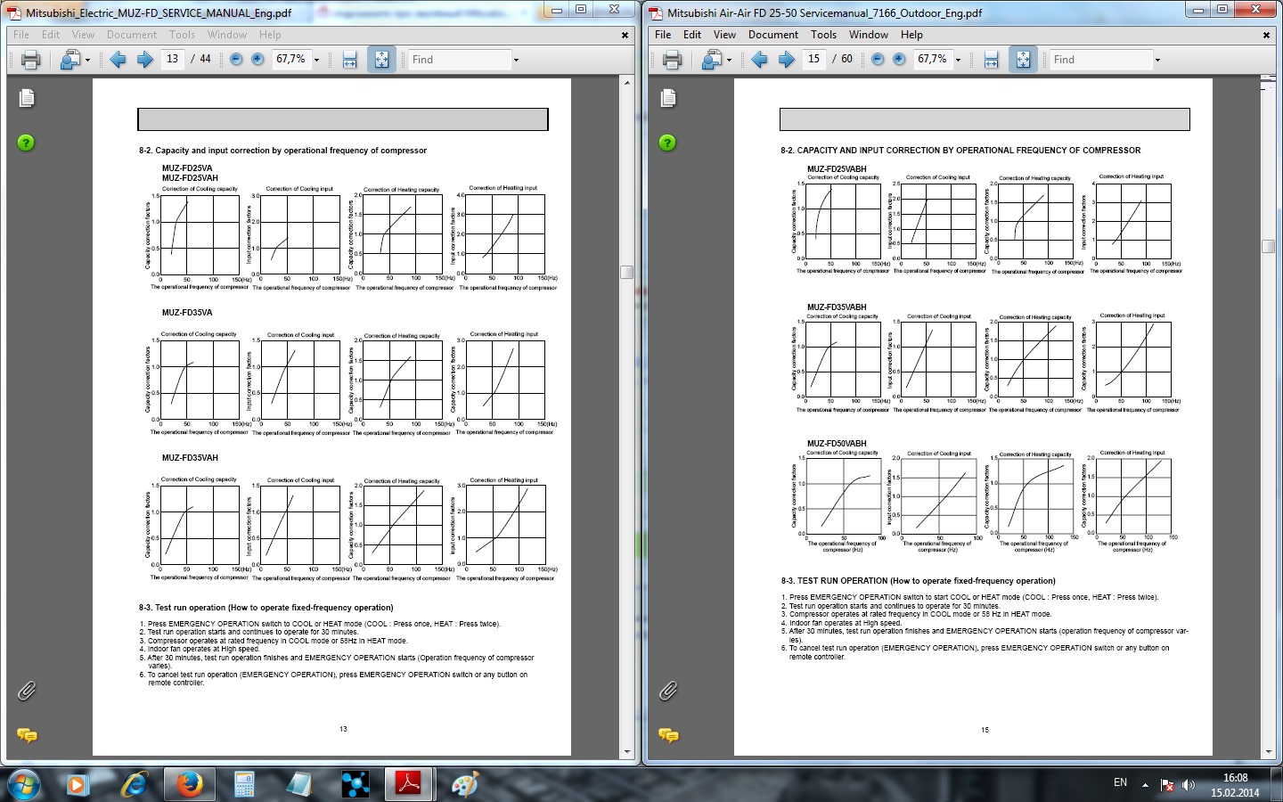

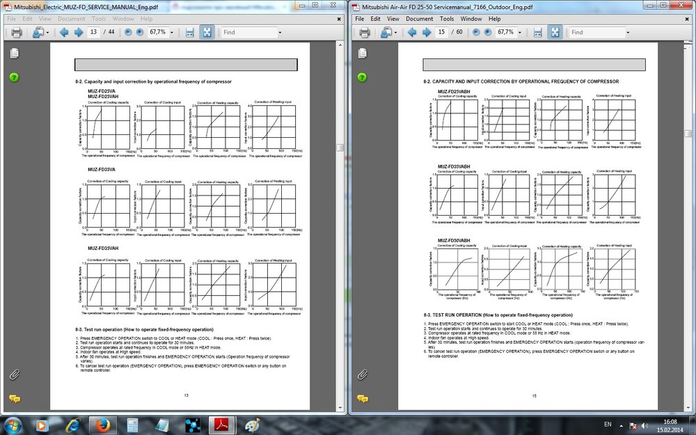

Здесь,на этапе измерения частот компрессора VABH вырывается в лидеры.Оставив позади VAB и VA (беднягу).

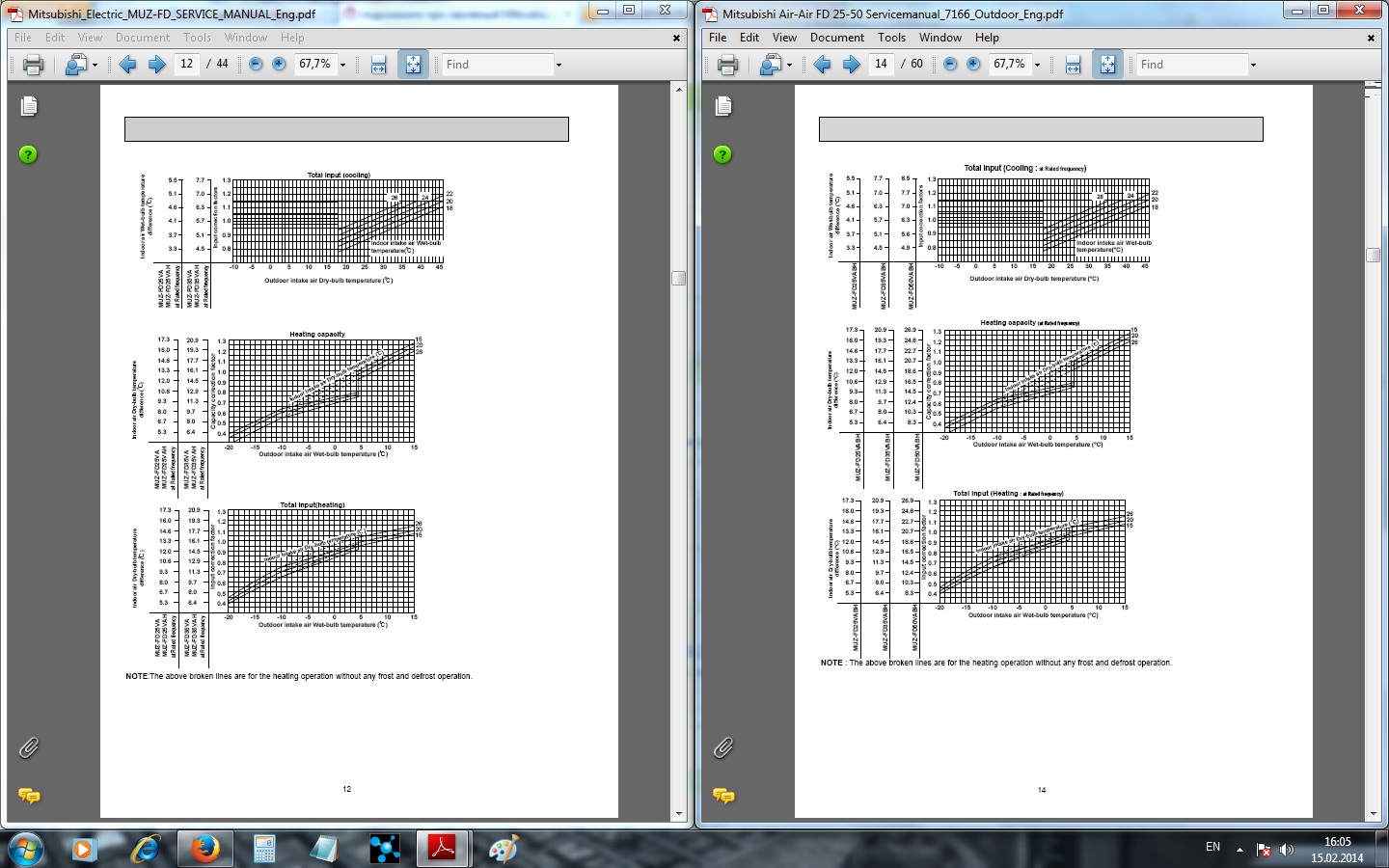

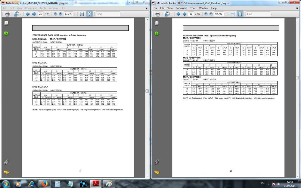

Здесь у нас зависимости температур от номинальной мощности при номинальных частотах компрессора.
Начинают проявляться странности потребляемых мощностей разных моделей.
