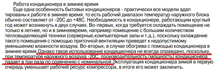

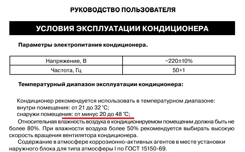

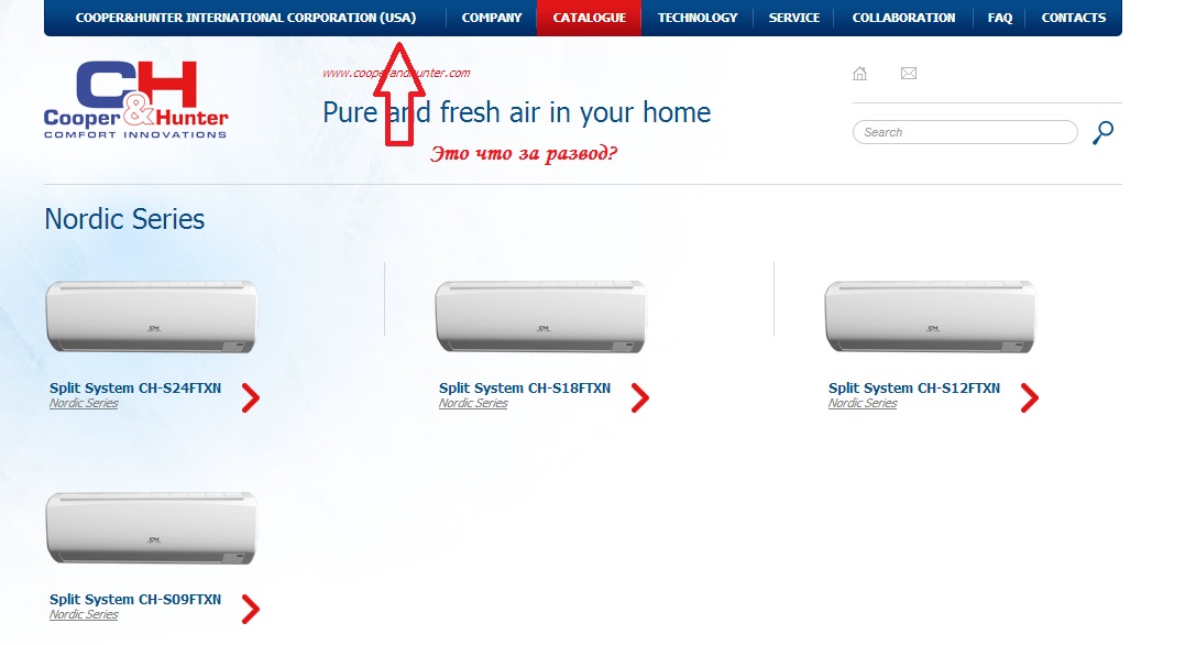

Почитал немного тему... В принципе, вам до меня всё уже сказали и почти все точки над і расставлены.:)

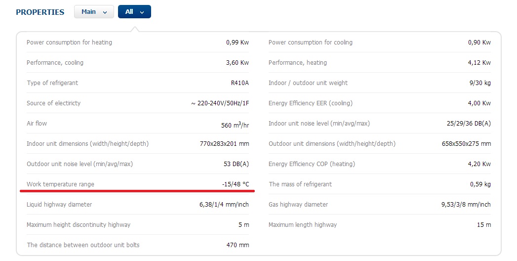

С Купер-нордиком достаточно мутная тема. На англоязычном сайте Купера с приставкой org есть такая инфа:
Хде -25*С, о которых вы здесь пишите? Нэмае...

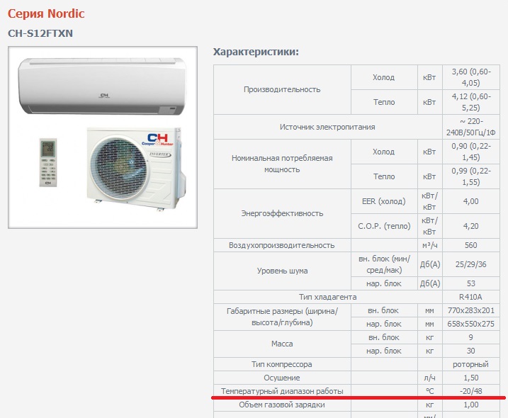

Интереснее и смелее уже на украинском сайте:lol: Каким-то волшебным образом температурный диапазон расширили до -20*С (чего уж там, лохи схавают;))
В руководстве пользователя, опять же, ни о каких -25*С ни слова... Да ещё и странное предупреждение о падении производительности в три раза...:lol:
Ребята-куперята пошли по аналогии с МЕ, который рекомендует устанавливать обогрев поддона для наружных блоков при интенсивном использовании в режиме обогрева. Но при этом умолчали о падении теплопроизводительности... Ню-ню;).

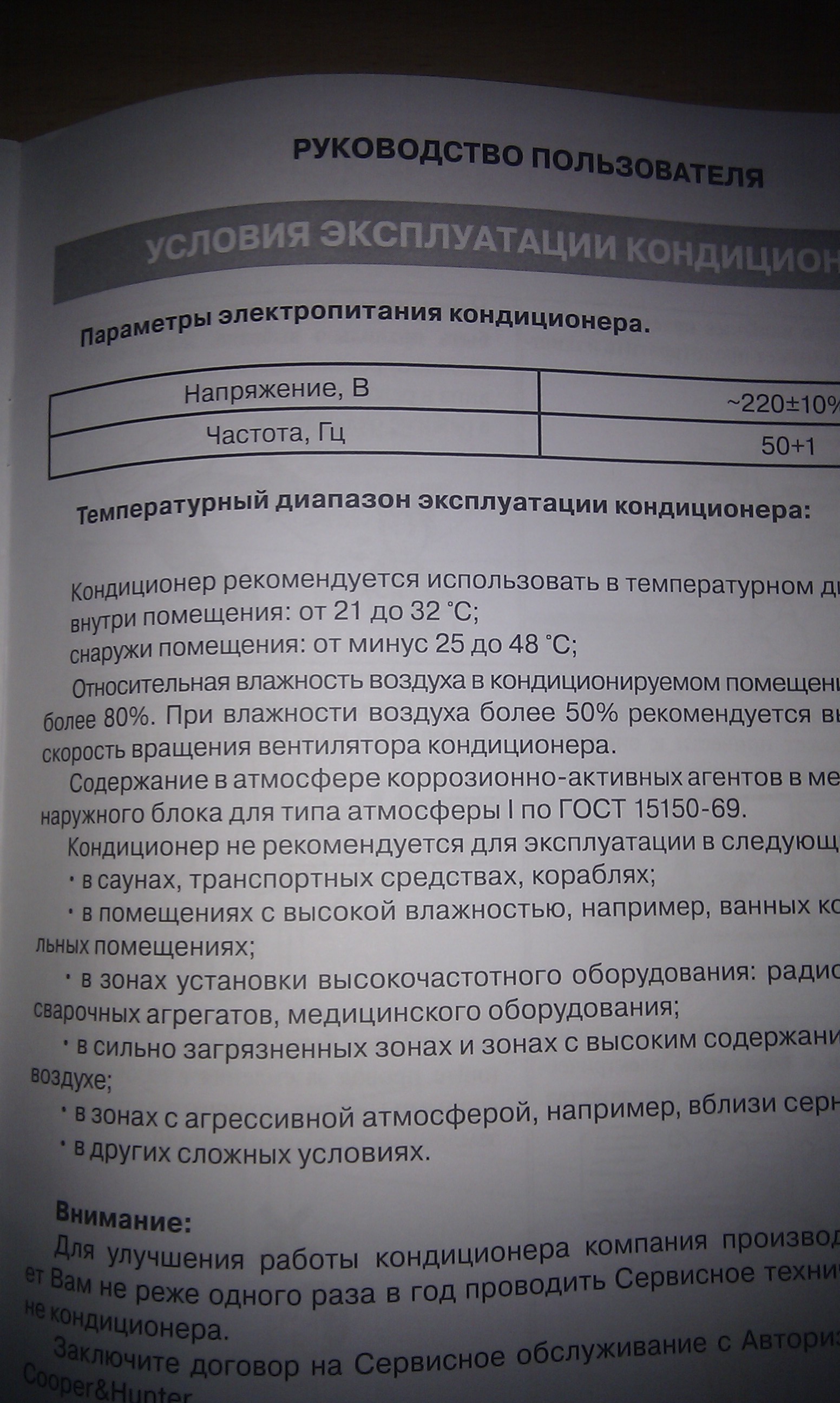

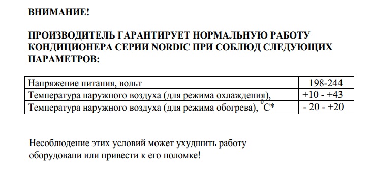

Генам Букиным и иже с ним ПРЕДНАЗНАЧАЕТСЯ !
Гена,кушай медленно,смотри не подавись!
Не тупите;). Я вам дал фото с официальных сайтов Купера. Нигде не пишется о -25*С и чудо-технологиях.
Инструкция, цветная и нарядная, с которой я сделал скрины, находится на оф. сайте: cooperandhunter.ua/product/253/
То, что у вас отпечатано на ксероксе - Б-г куперятам судья:). Врут, лишь бы втюхать доверчивым лохам. И вы вместе с ними;)
То, что у вас отпечатано на ксероксе - Б-г куперятам судья:). Врут лишь бы втюхать доверчивым лохам. И вы вместе с ними;)
Я только что просмотрел ссылку что вы дали.да действительно написано -20 но вот включив видеообзор(по той ссылке что вы дали) официальный сайт заявляет -25.Напишите им письмо чтоб разьяснили.Мне лично для моего региона хватает и -20 что вы дали.
Вы совсем плохой... Тяжёлое утро?..
Ген,скажи ты слепой?
Я же тебе фотки выложил.
Знаешь такую херню?Все производители имеют право менять характеристики без ведома покупателя?
Ни когда об этом не слышал?
Модель, называемая Нордик, это обычный инвертор, с установленным обогревом поддона. Возможно, что и подогревом компрессора... На теплопроизводительность это не влияет, а лишь облегчает работу кондиционера.
Толку от него мало, что при -15*С, что при -20*С. Падение производительности в 2 раза минимум;).
Мы уже на ты?;) О.К.
Производители могут, - куперята не могут, т.к. выбирают и экономят из того, что осталось после основного производства Gree.
Для тебя туалетный ксерокс важнее, чем инфа на всех оф.сайтах?:lol:
Да,Гена с 6кв до 2кв

И прошу вас прокоментировать вами же скинутую ссылку на оф сайт Нордика где картинка -20 а видеообзор -25.
Это, и несоответствие информации с оф.сайта Купера о работе до -15 пусть комментируют представители этого бренда или, если вас устроит, местный продвигатель Relax72;)
Вот ссылочка на официальный сайт.
