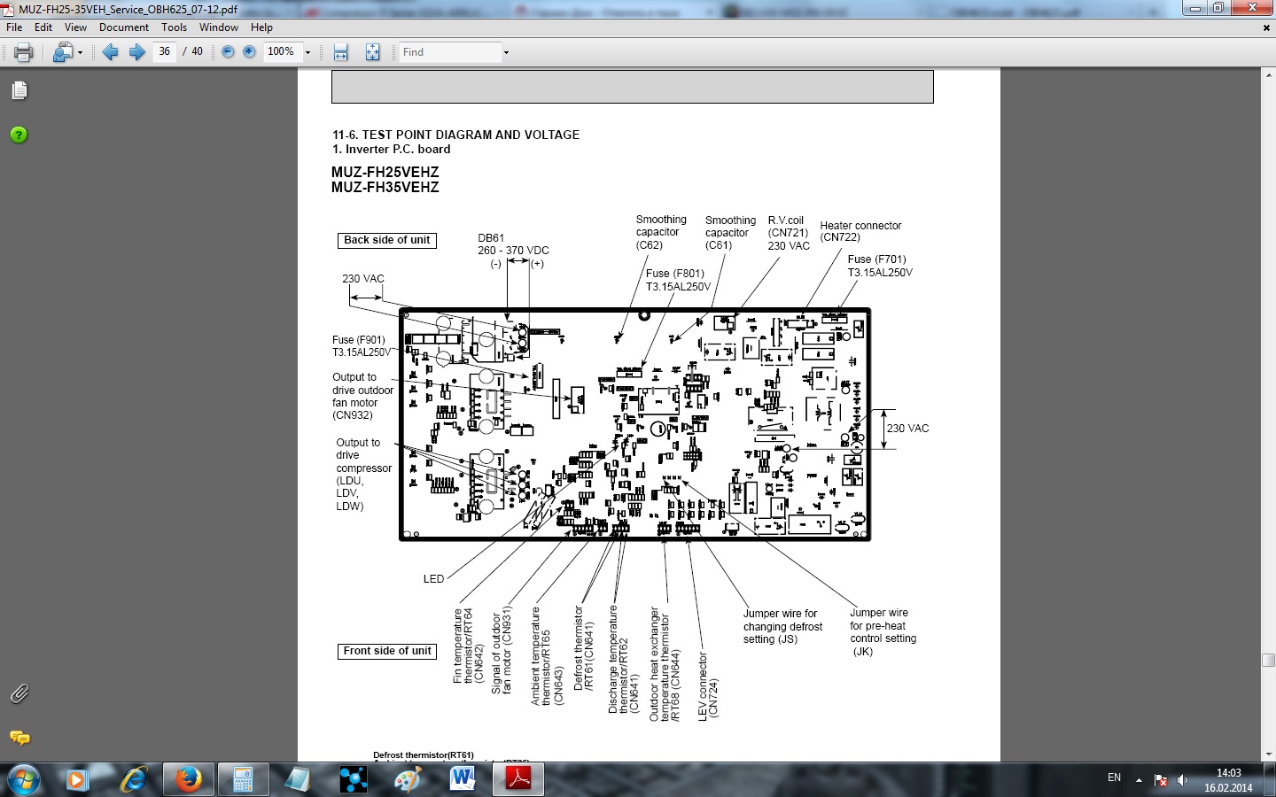

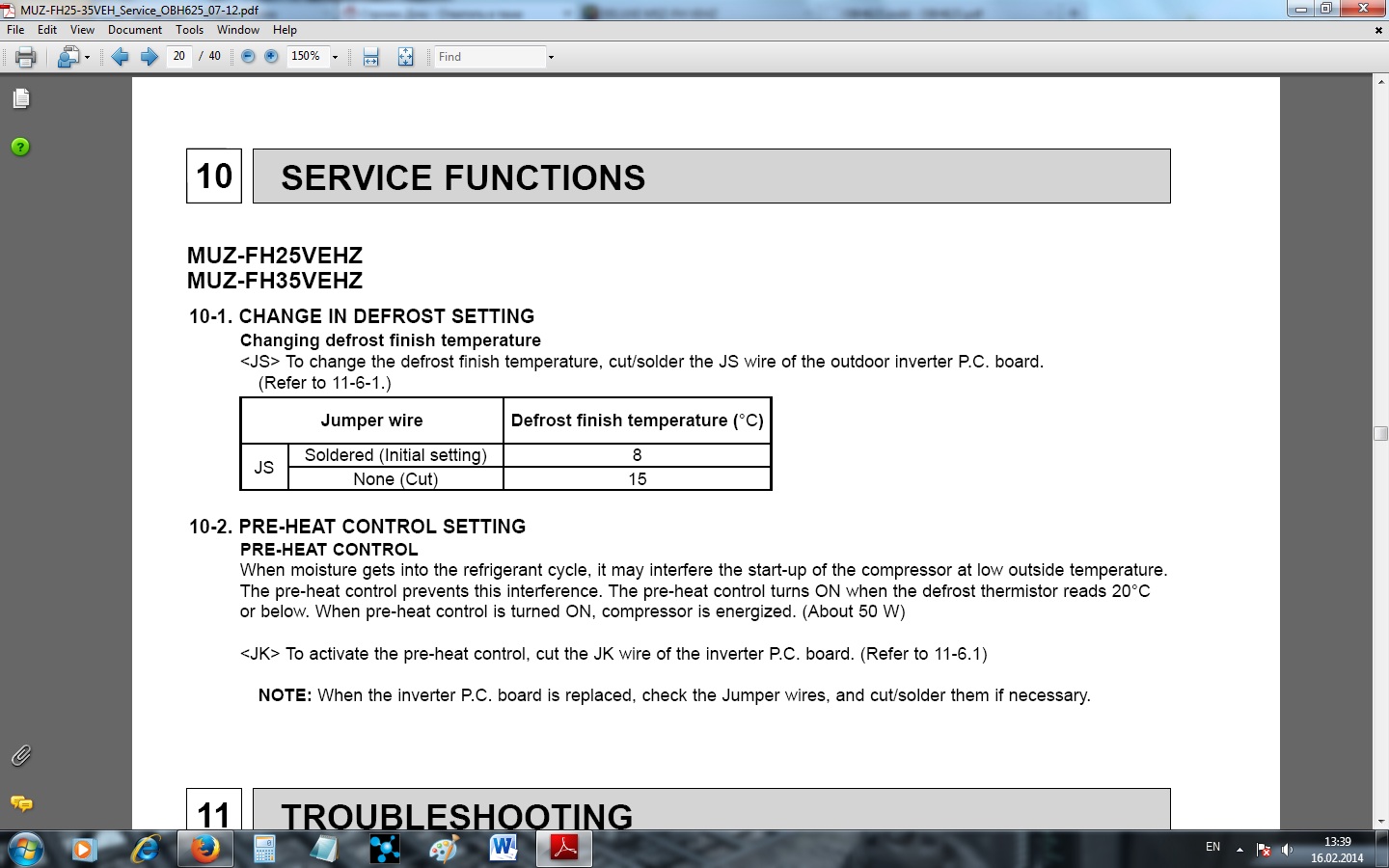

Про перемычки знают уже все.Здесь ничего не поменялось.Всё осталось от предшественников. Хотя могли бы и джамперы впаять.

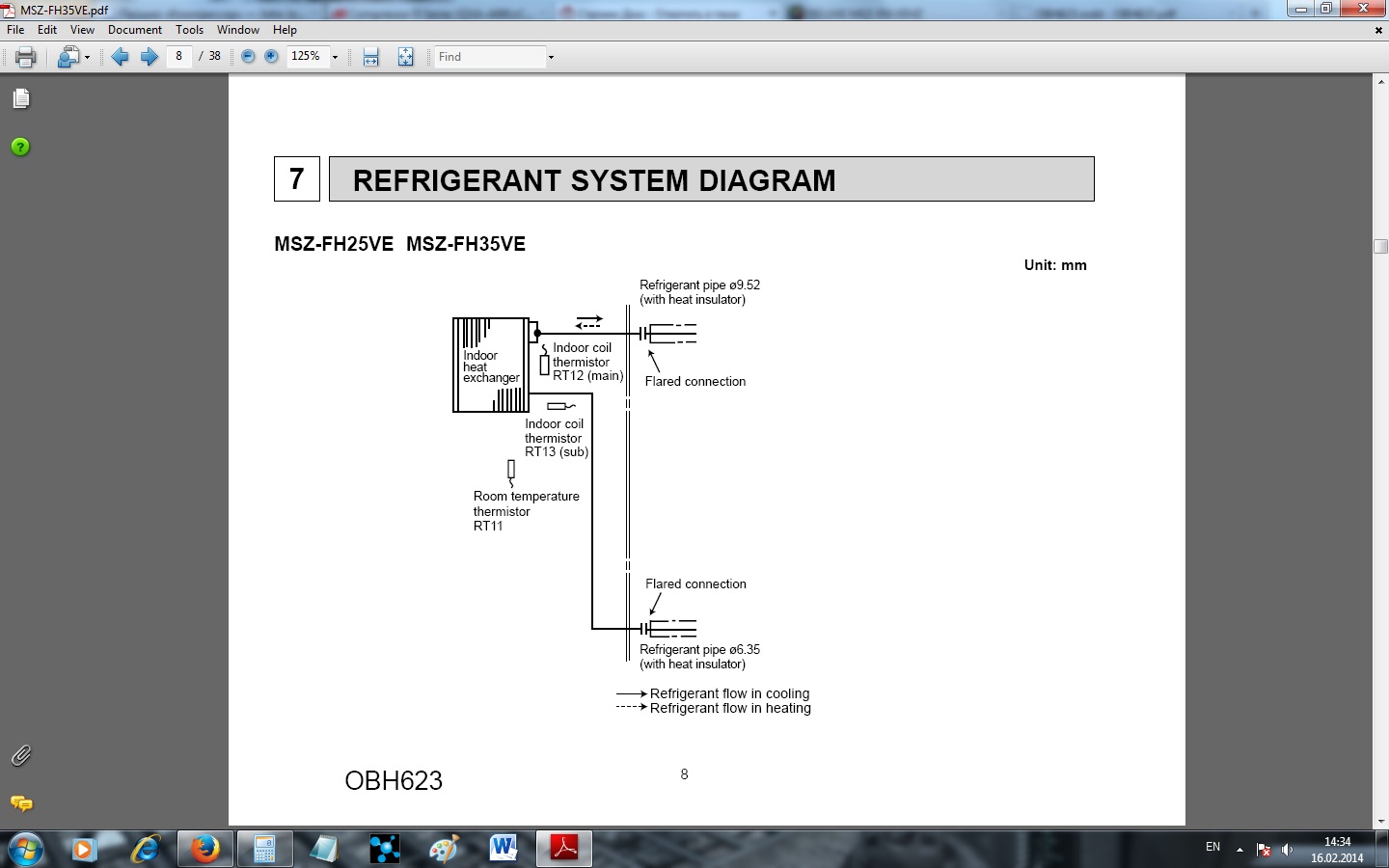

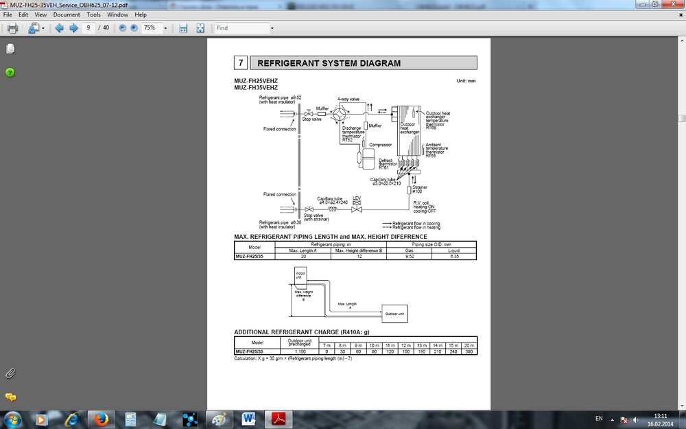

Ну, судя по вашим приблизительным цифрам, это характеристики компрессора 1YC23AEXD, установленного в стандартный инвертор Gree GWH12KF серии Change.
Который работает на обогрев до -7*С:D

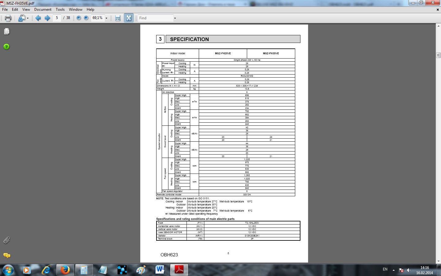

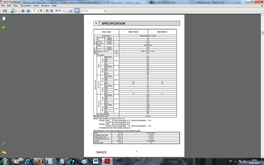

Тут тоже всё идентично,включая вес и геометрические размеры.
За исключением уровня звука на самых низких оборотах турбины.Тут у 35-той модели добавилось шума на 1dB.(чуть быстрее работает турбина)
Напомню,что разница в 3dB-это двухкратное увеличение (или уменьшение) уровня звука воспринимаемое человеческим слухом.
От себя добавлю,что изменение уровня звука в 1dB не всегда сможет уловить даже человек с очень тренированным слуховым аппаратом.

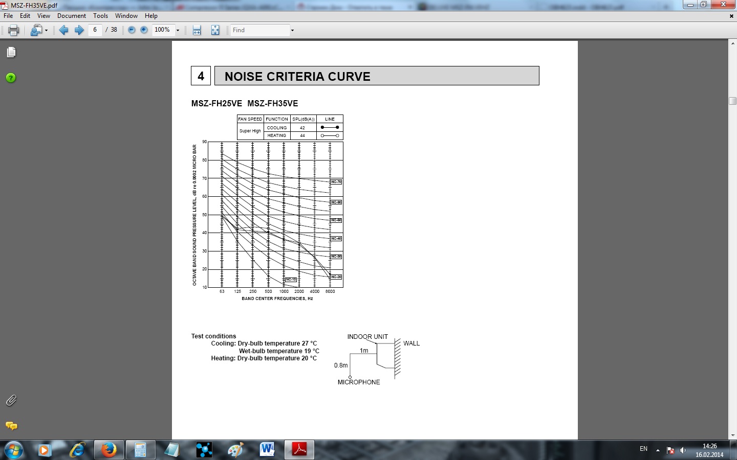

Графики подтверждающие идентичность моделей по звуку.
Приятно то,что указана точка установки измерительного микрофона.
Здесь у нас тоже нет сносок на разницу в моделях.
Значит тоже всё одинаково.(разницу в 1dB помните? Где-то прошили её в микрухе)
