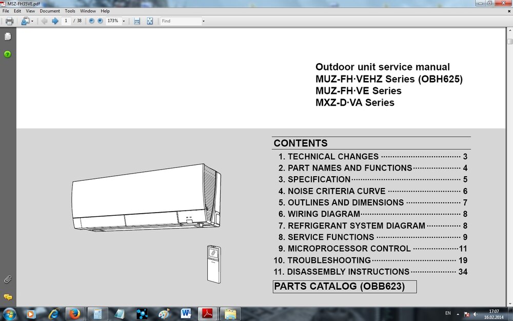

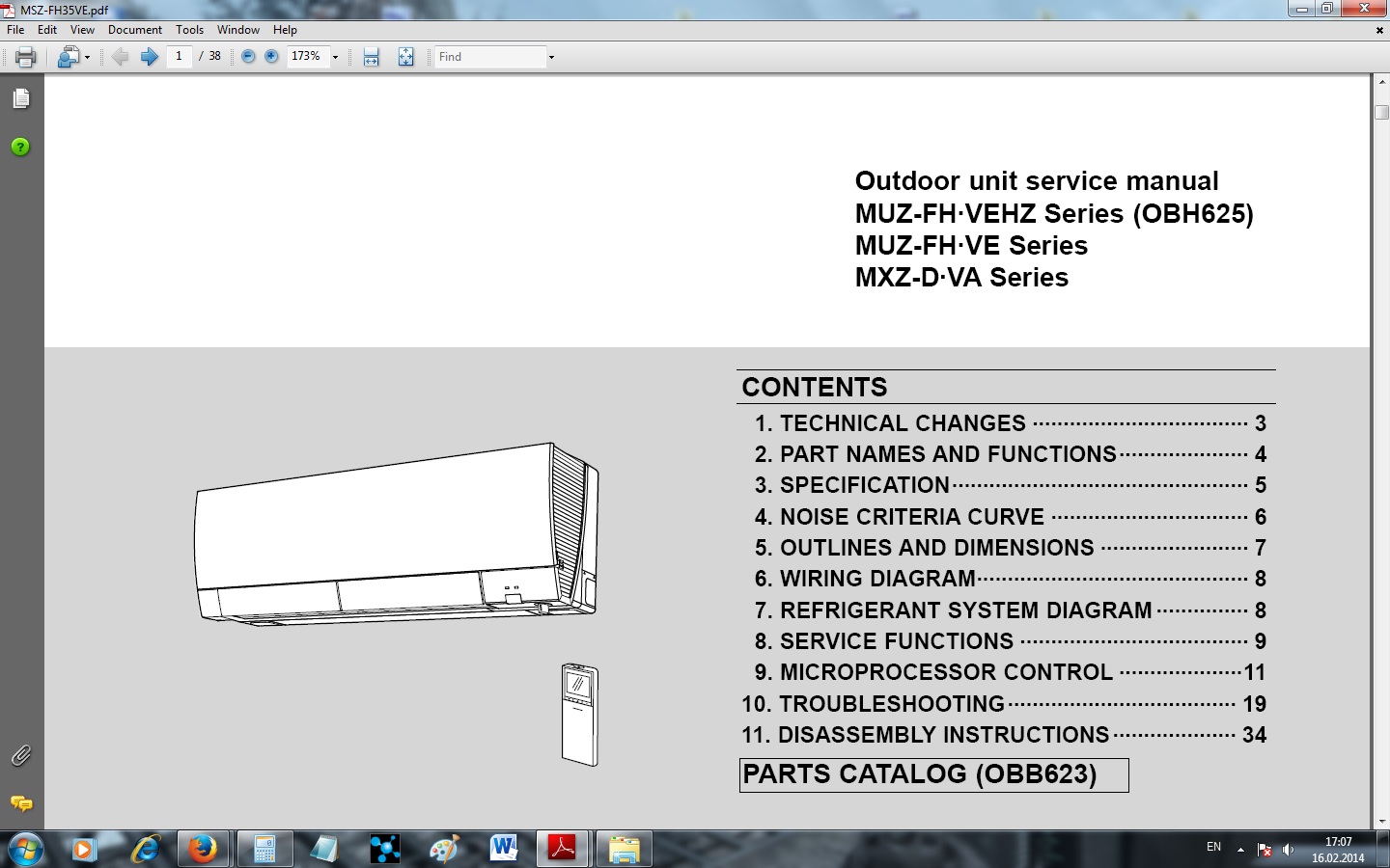

подскажите про хвалёный Mitsubishi Zubadan
edd80
Разница в 4780грн !
Это в какую большущюю сакуру нужно своей японской головой вхерячиться ,что-бы выставить такой ценник за чуть большую катушку в цепи питания,и разнице в прошивке мозгов инвертора ???!!!

Очень выгодно и просто...НО! ...Почему многие другие производители , как то робко следуют такому выгодному примеру...Почему?..Не знаю
Я уже говорил на примере 9-той и 12-той модели Нордика от КХ.
Разница в цене 500грн. А не 500$ ! (Восьмикратная!)
Вот в чём суть.
И не в унифицировании запчастей у МЕ дело.А в обычной ЖАБЕ до бабла!
Одни и те-же помидоры продавать по разной цене!

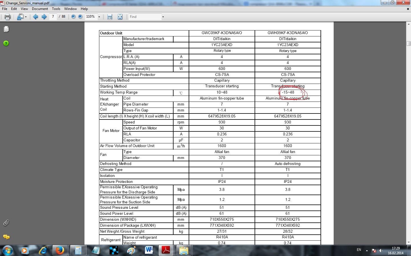

Ну, судя по вашим приблизительным цифрам, это характеристики компрессора 1YC23AEXD, установленного в стандартный инвертор Gree GWH12KF серии Change.
Который работает на обогрев до -7*С:D

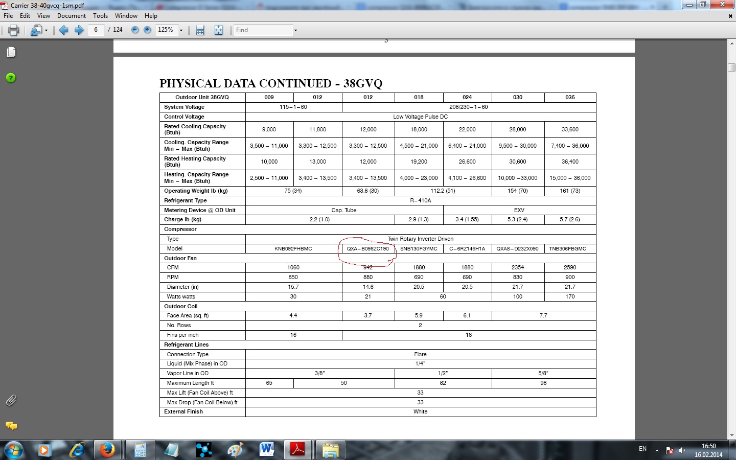

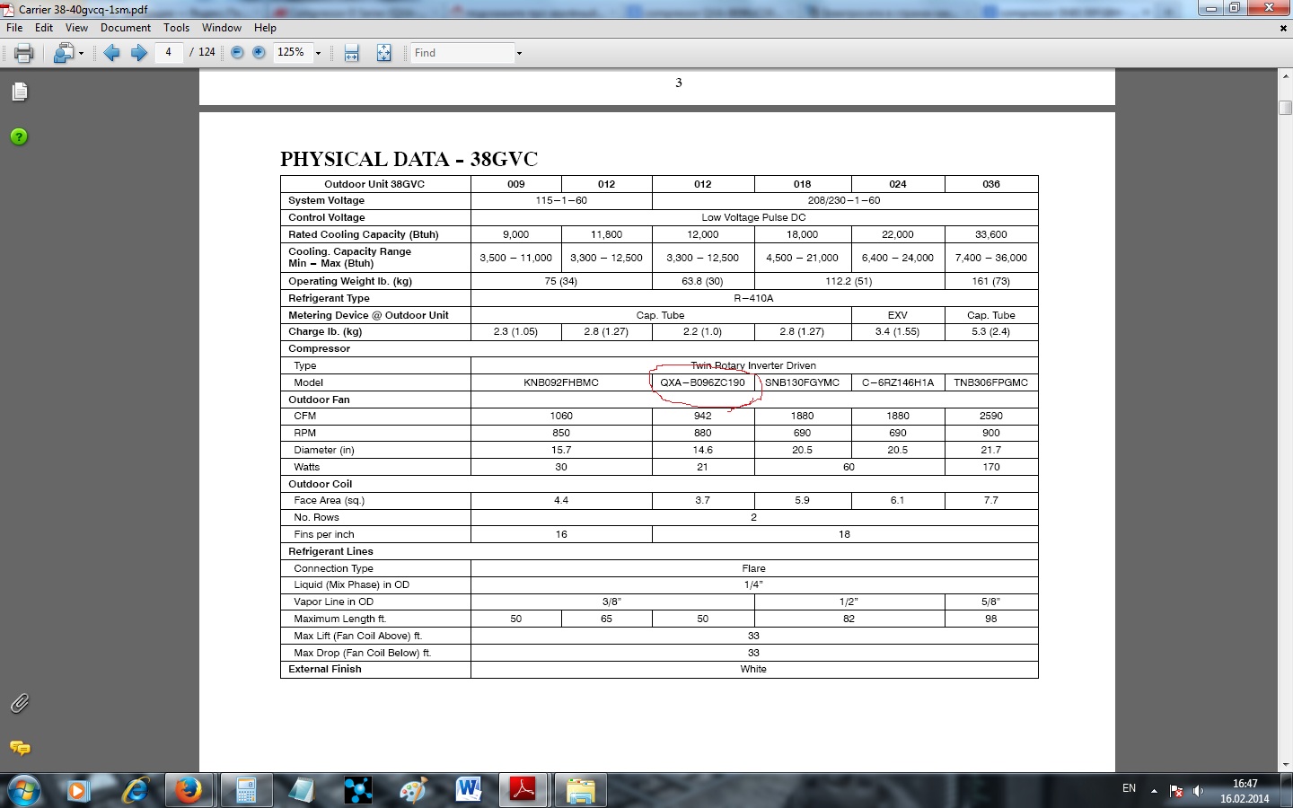

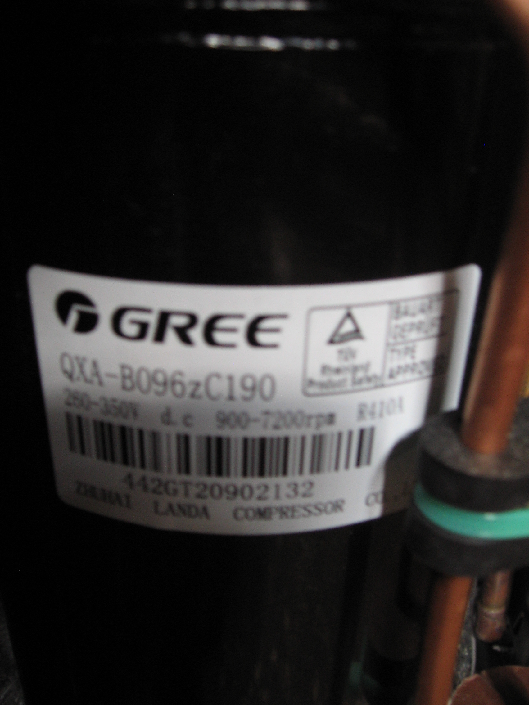

Судя по моим цифрам,это компрессор QXA-B096zC190 который используется там.И у Ченьжа (с зимней адаптацией) к вашему сведению нижний порог не меньше -15гр.
И к тому-же при всём этом там компрессор ограничен частотой в 75гц.При возможных 120гц.
В -7гр нордик работает в пол силы.Потребляя при этом номинал.А не максимал.:D
И это учитывая то,что работает он в не утеплённом помещении с большими теплопотерями.
А вот и CARRIER этот компрессор использует не для наших сетей.

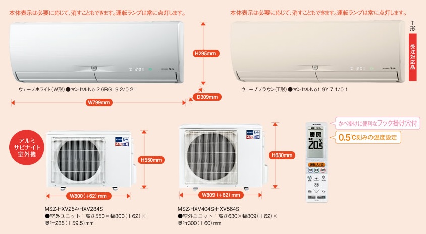

Почему не клеят? Клеят;)
По поводу ваших 4-х графиков... Специально для вас, эти же модели:
Прикол!
Где вы отрыли ту фотку слева?
Внутренний блок,ну прям вылитый !:lol:
Ну,для собственного рынка там хоть "SUPER ZUBADAN" можно прилепить.
А для внешнего-постеснялись.

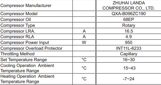

Уж больно за Ченьж обидно.:)
Судя по моим цифрам,это компрессор QXA-B096zC190 который используется там. И у Ченьжа (с зимней адаптацией) к вашему сведению нижний порог не меньше -15гр.
Этот ландовский компрессор устанавливается в инвертора Gree, но нижний температурный предел, всё те же -7*С, как и у любого другого Gree.
Никаких Change с "зимней адаптацией" не завозится и не завозилось.
Если у вас есть тех. информация по Куперу - сбросьте. Нет её - все ваши рассказы здесь про аналог Zubadan-а от украинского заказчика, сделанный за копейки - развод для приезжих:lol:.
Я вам делал скрин мануала ченьжа.
Не убеждает?
Ваши проблемы.
