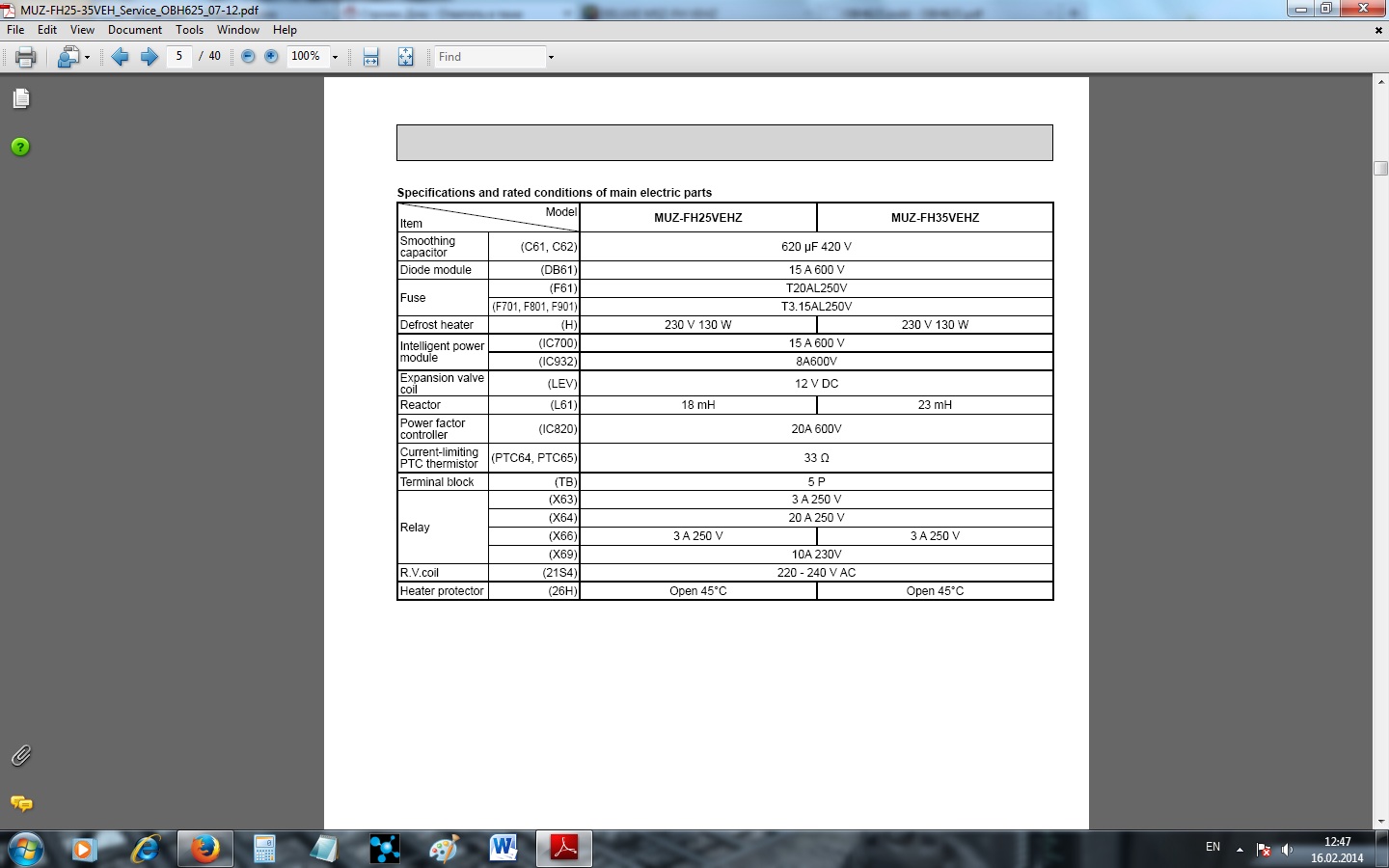

Вот здесь интересно.

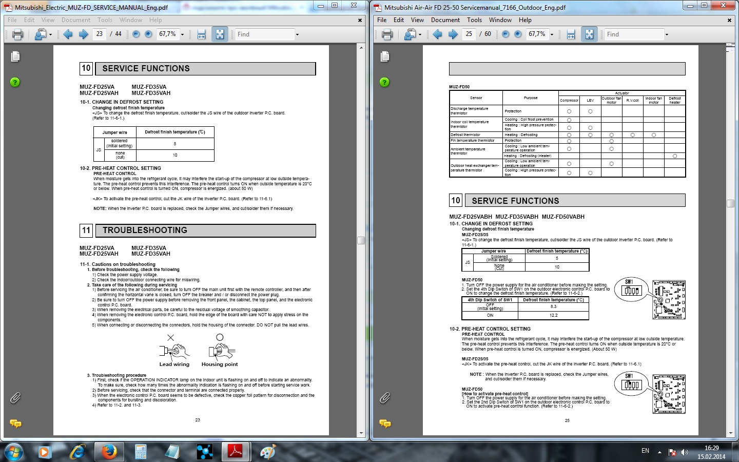

Перемычки для предварительного разогрева обмоток компрессора,и смещения температурной точки остановки оттайки присутствуют во всех трёх моделях.
Все три модели изначально одинаково заточены на обогрев.Без преимуществ друг перед другом.

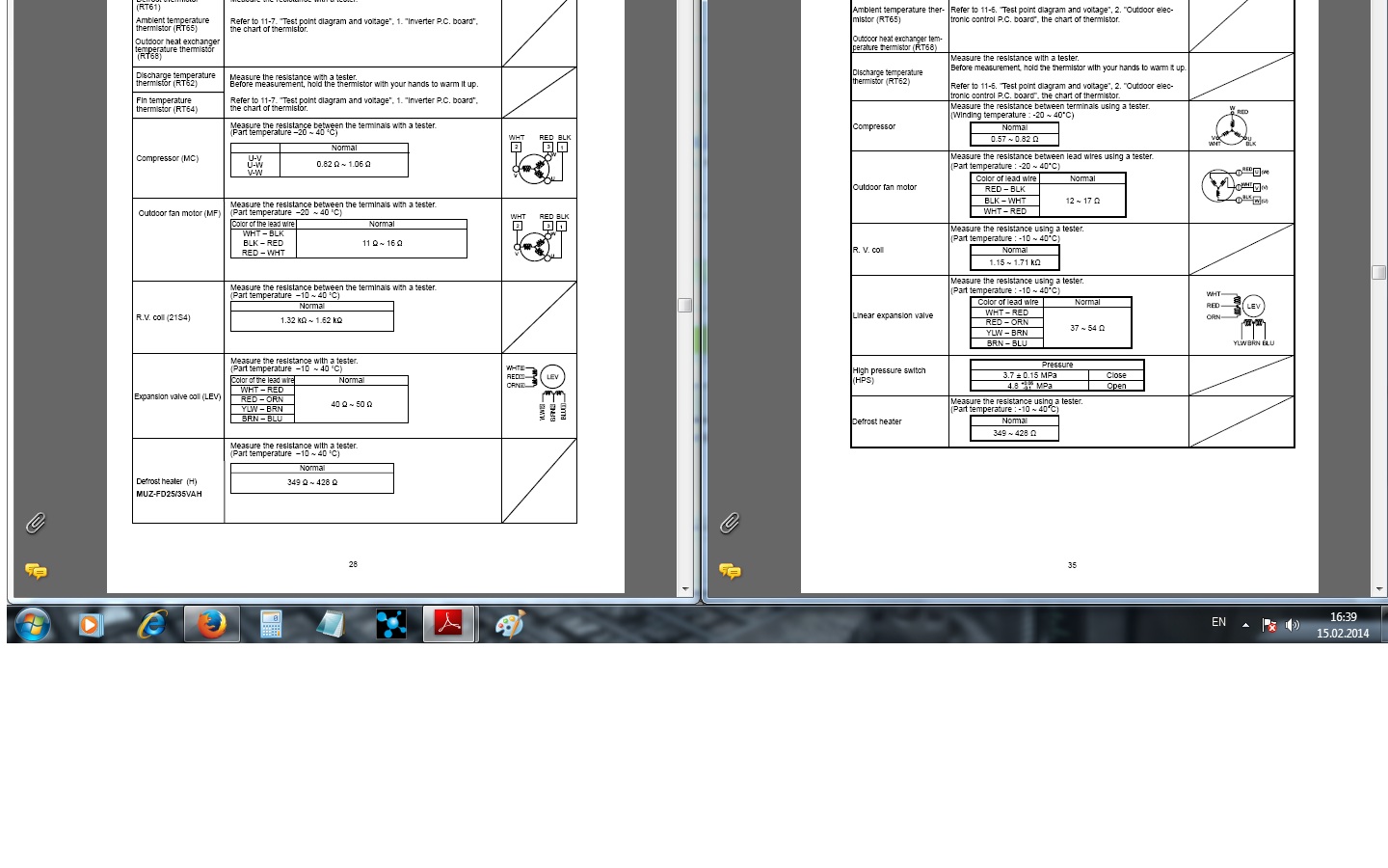

Тут внизу у нас указывается шнурок разморозки и его сопротивление.
Defrost heater.
VA у нас им обделён.

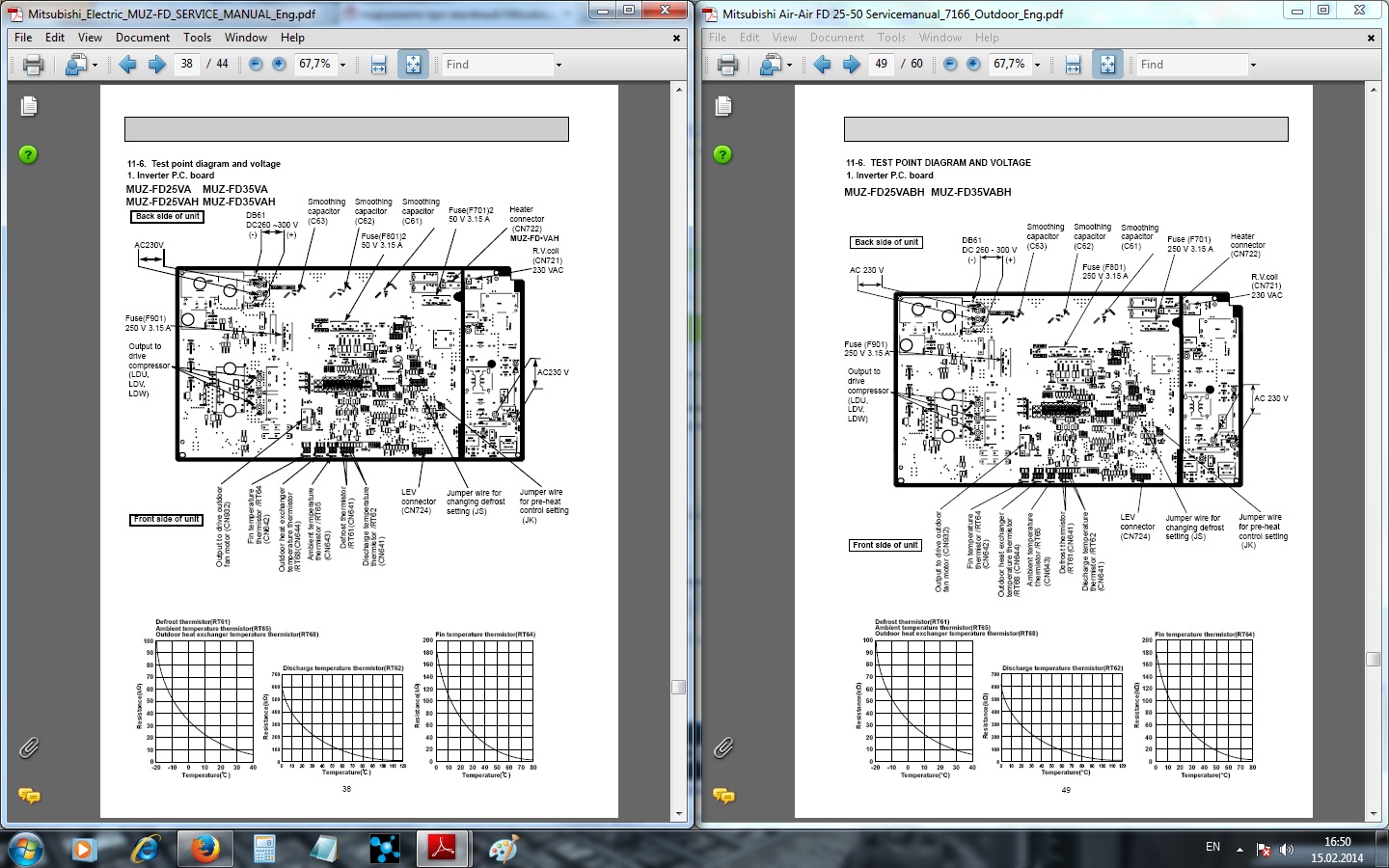

Тут у нас как в детстве,картинки инверторов - найди Н-ное количество отличий.
Я нашёл три.
Странный вольтаж у F701 и F801. В схеме VA и VAB -это 50v
а в схеме VABH у F701 и F801 почему-то 250v
Всего-то каких-то 200v.
Хрен его знает кому повезло больше?
На схемке VA отсутствует разъём CN722 (понятное дело,ведь шнурок ему по званию не положен.) Интересно было-бы замерять у VA ,есть ли питание на точках подключения разъёма. Я почему-то уверен,что есть. Цена разъёма 2грн. на радиорынке.

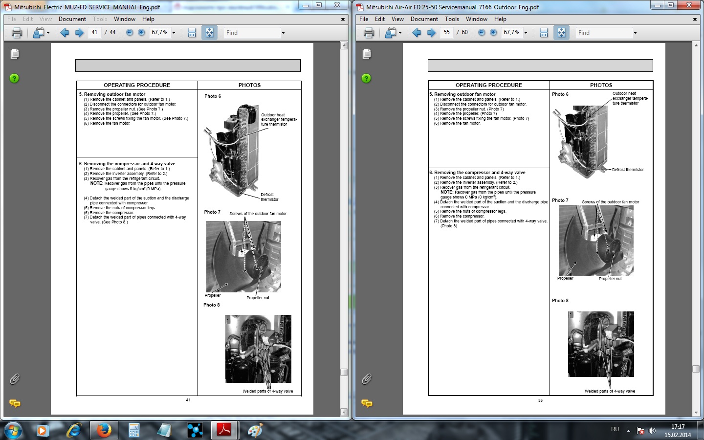

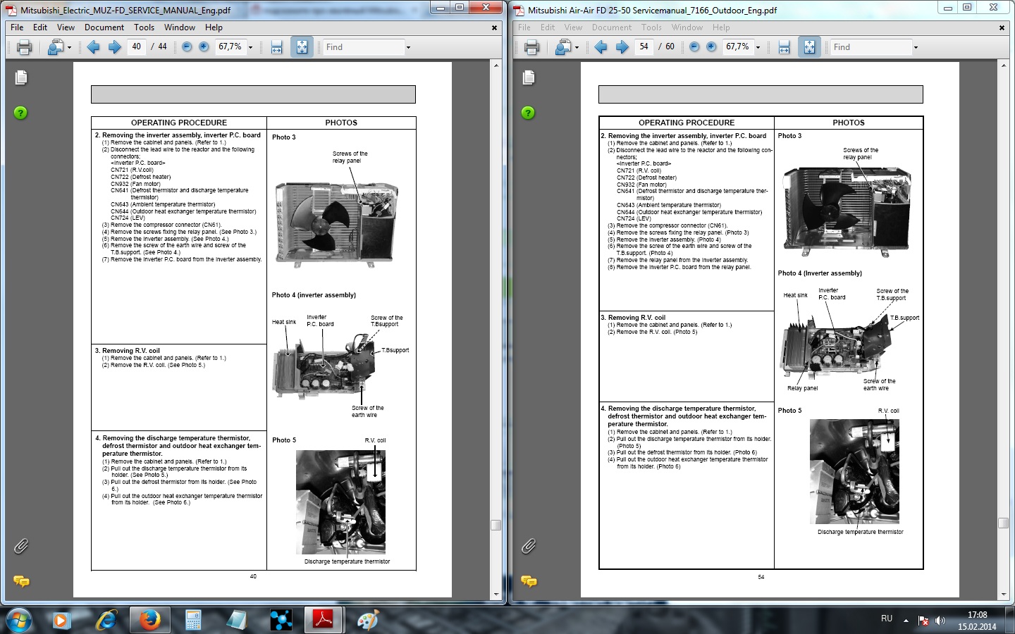

Ряд фактически одинаковых картинок.
Но,на левых картинках (принадлежащих VA,VAB) ,на верхних.У VA,VAB мы видим в низу испарителя кабель подогрева,а на правой картинке принадлежащей VABH его нет!
Поддоны девственно чисты в обоих мануалах.
Но эту ошибку я отношу к большой любви фотографа МЕ к сакэ.
И там, и там 250В.
Двоечка попала в верхнюю строчку.
И там, и там 250В.
Я подозревал,что это опечатка. Ибо, откуда там взяться 50V при указанном токе этих предохранителей.
Точно,в верхней строчке.
Я не заметил.

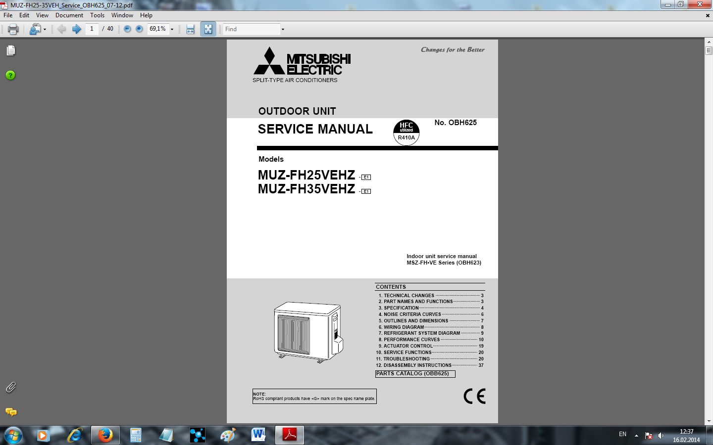

Давайте рассмотрим развод это или нет на примере
MSZ-FH25(35)VE
MUZ-FH25(35)VEHZ

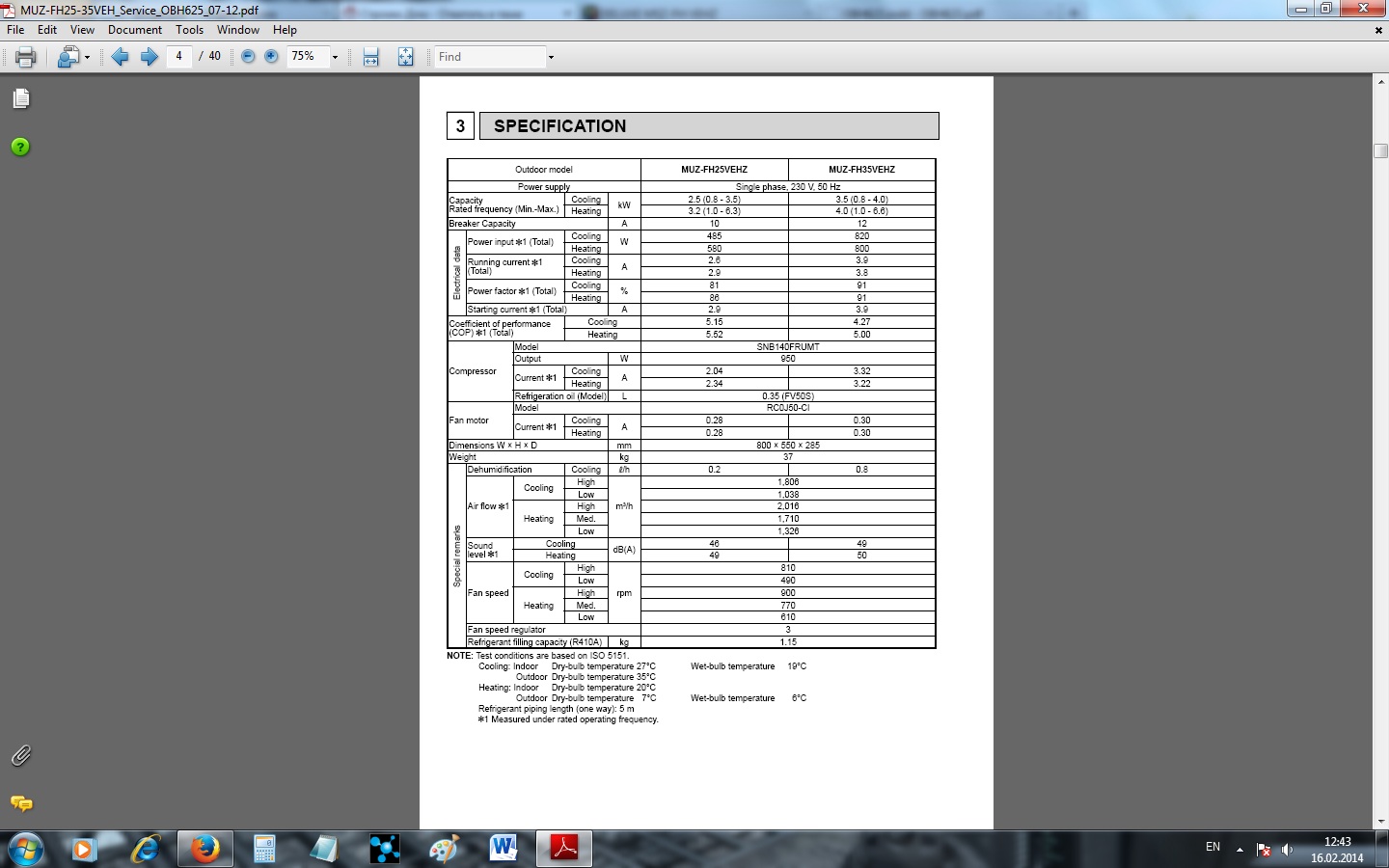

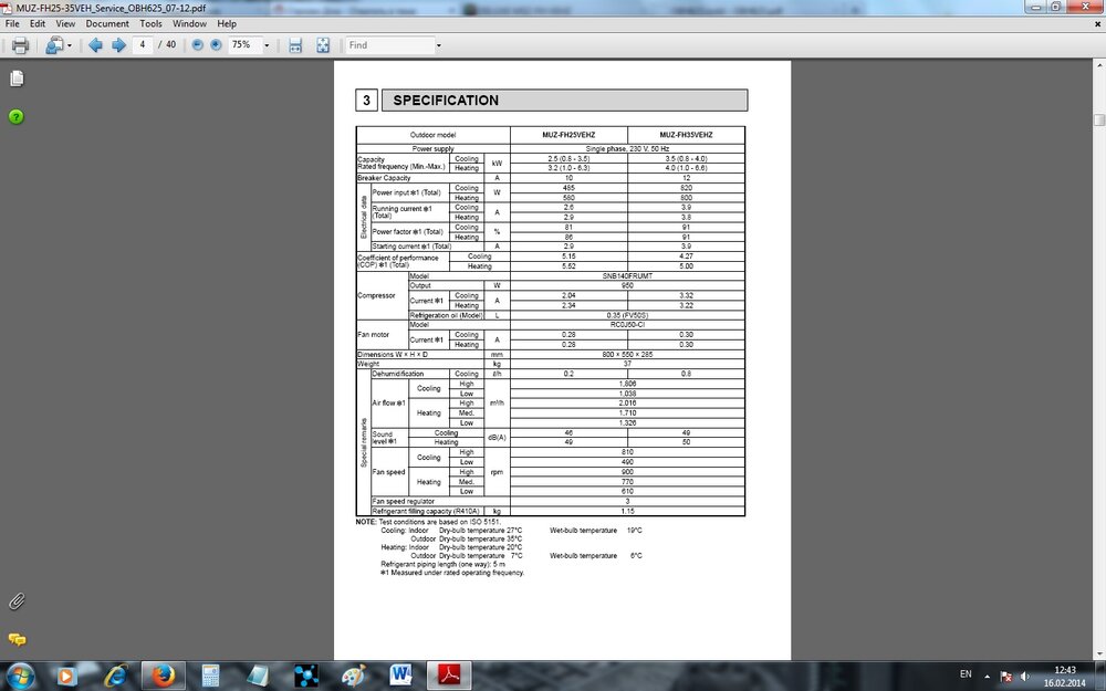

Здесь у нас спецификации этих моделей.
Компрессор (новый) естественно одинаковый в обоих случаях.
Характеристики разные.
И совершенно правильно,что МЕ на лепит наклейку "ZUBADAN" на бытовые кондиционеры.Прекрасно понимая,что они не ZUBADAN а обычные инверторные кондиционеры с функцией обогрева. Иначе обязательно прилепили бы ,как на полупроме.
Почему не клеят? Клеят;)

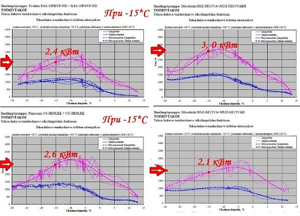

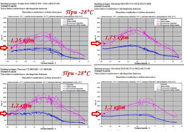

По поводу ваших 4-х графиков... Специально для вас, эти же модели:

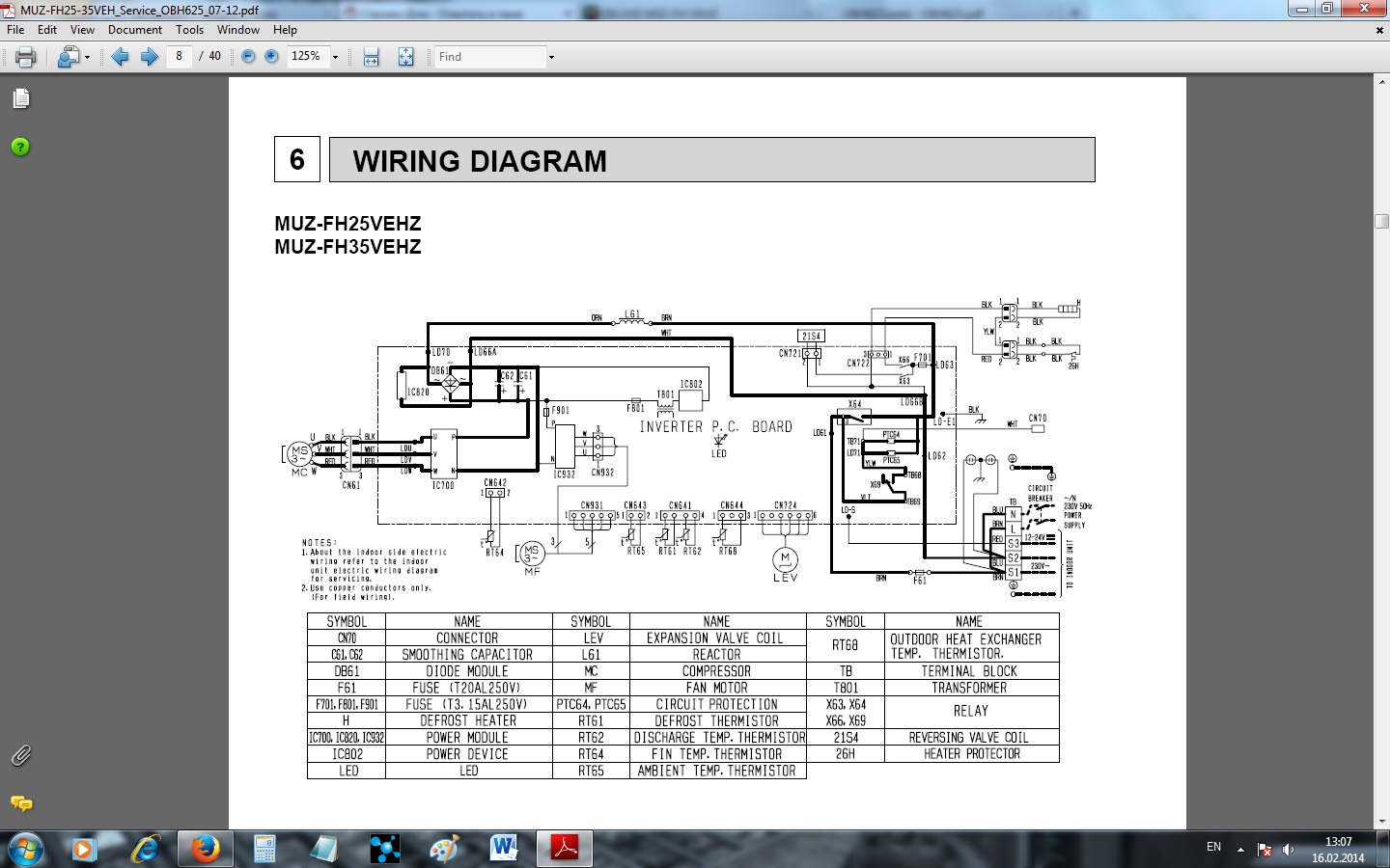

Тут у нас всё одинаково,за исключением фильтрующей катушки по питанию L61.
Ну это понятно,у 35-той модели потребление повыше.
Вы потребление забыли указать при этом.
Вот постарайтесь,ещё и на потребление акцентировать наше внимание.;)

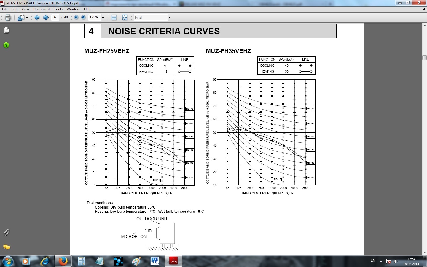

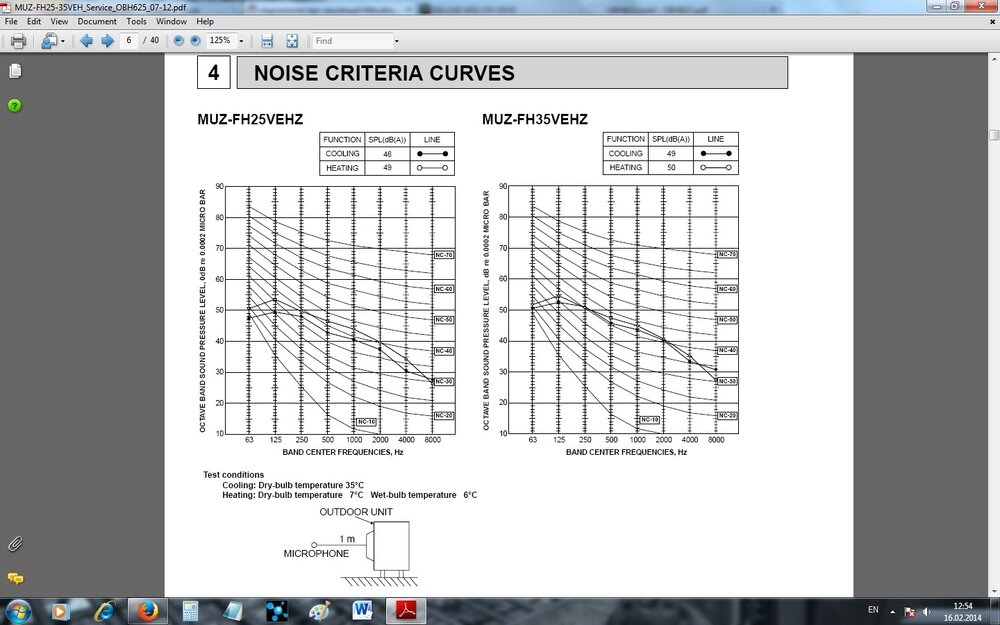

Здесь у нас шумовые характеристики этих моделей.
Естественно 35-тая модель шумнее,т.к. и работает более напряжно.
Синий полином не подходит, не?..
Подходит.Вы акцентируйте внимание на уровне потребления.В цифрах.Как сделали с теплооддачей.

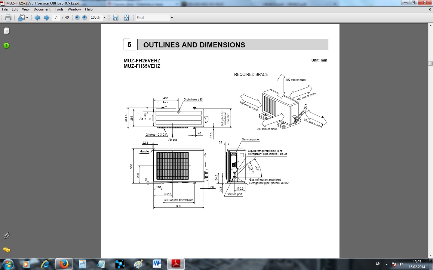

Тут у нас геометрические размеры блоков.
Как видим 25-тая и 35-тая модели у нас идентичны.
Что сложного самому посмотреть на графике? Если вас интересует СОР, то также знаете, как его найти:)
И тут всё одинаково.
...Это очень похвально ,что вы оперируете фактами .... И я с вами соглашусь в плане того , что серия VA и VABH почти одно и тоже ...более того совершенно спокойно производитель мог бы объединить 25 и 35 -ю серий VA , VAH, VABH в одну единственную позицию ну скажем в FD25-35 VABH . И потребитель и инсталятор получают одну универсальную модель на все случаи жизни...очень удобно. ...Но наверное не очень выгодно для производителя и последующих региональных продавцов....А еще есть стандарты к которым за многие годы уже все привыкли.
В силу этих причин МЕ берет серию VA чуть меняет софт , добавляет подогреватель поддона , прикручивает другой поддон называет это Наружным блоком VABH-ом ....и увеличивает цену на 24%. Очень выгодно и просто...НО! ...Почему многие другие производители , как то робко следуют такому выгодному примеру...Почему?..Не знаю
...Ответственность ,гарантии ..сервис при -25 и т.д.
Похвально , что С&H решили тоже поддержать рынок ВТН и выпустили свою модель Nordic тем более ,что это доступная модель по бюджету вышла ...но к своему инвертору FTXG добавили только подогреватель поддона ...увеличив цену на 14% . Нормально , сопоставимо с подходами МЕ....Я лично с нетерпением жду от С&H новых продуктов этого направления..тем более что у них есть более интересные модели ( на мой взгляд) на модернизацию под ВТН воздух-воздух.
