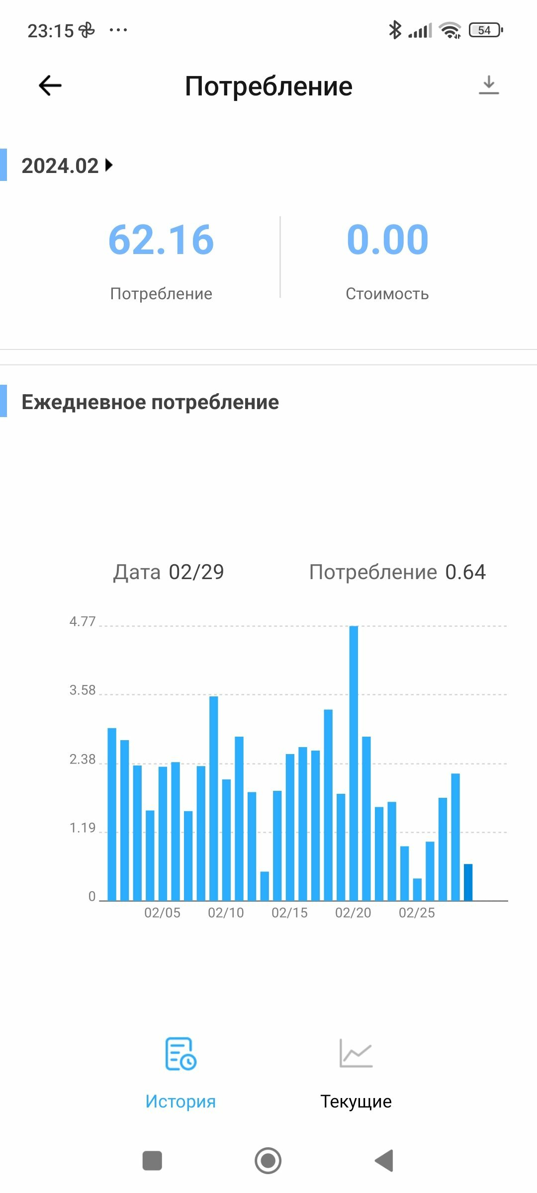

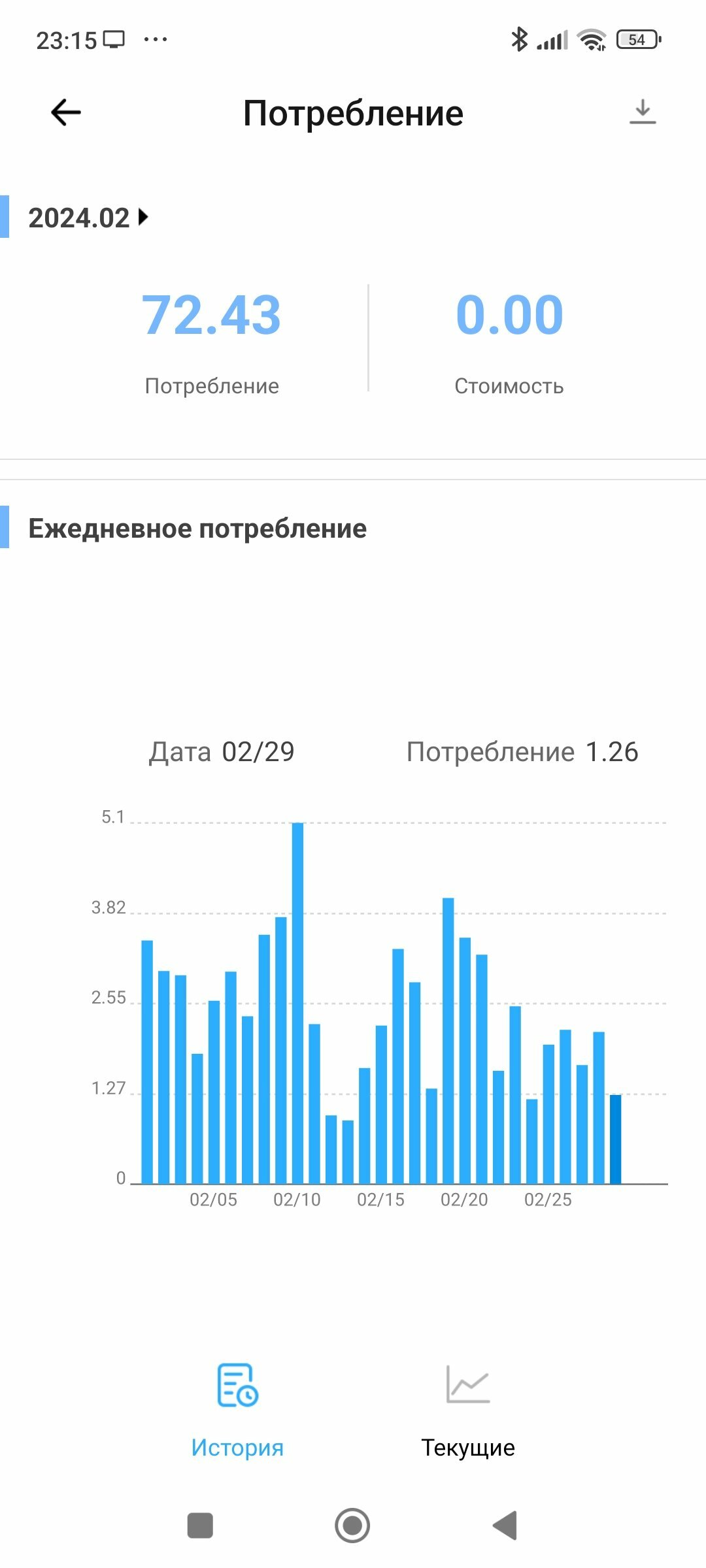

Это киевская область, cuper ftx5 9ка за февраль, погоду можно посмотреть по данным аэропорта
Screenshot_2024-04-22-23-15-45-815_com.coolkit.thumb.jpg.3a442ad9b352c74fe7c255a8af074743.jpg
12ка
Screenshot_2024-04-22-23-15-13-651_com.coolkit.thumb.jpg.be13631fcfac7adf38378f9431041e51.jpg
9ка стоит в коридоре и дует в три спальни, 12ка в гостинной общая площадь 92 квадрата
Теплый пол работает по ночному тарифу от котла, кондеи круглосуточно
Судя по потреблению после выхода на режим в 9ке и 12ке компрессоры одинаковые
Насчет оттаек в таком режиме они больше по таймеру каждые 5 часов чем по датчику, так как молотят оба на своем минимуме 400-460 ватт

9 минут назад, mib сказал:
Интересное решение. Тепла стяжки хватает на весь день? Не ощущается к вечеру пол холодным?
Какие температурные настройки кондов? А пола?
Конды не уходят в выключение (нет потребности в поддержке даже при минимальном потреблении) из-за потока тепла от пола?
Змінено користувачем Hotab
Только что, Hotab сказал:
Интересное решение. Тепла стяжки хватает на весь день? Не ощущается к вечеру под холодным?
Нет у меня стяжка в среднем 12 сантиметров плюс клей плюс плитка и комфортная температура 25 по воздуху
Котел работает по внешнему датчику пза сдвинутым на два шага вверх
2 минуты назад, Hotab сказал:
Кондеи стоят на 22 в межсезонье перегревают мои 25 на 0,3 градуса и включаются позже на градус в мороз общий гистерезис где то 0,2
В пол максимальная подача ограничена 35 градусов, максимальный запрос в этом году был 33
4 минуты назад, Hotab сказал:
Конды не уходят в выключение (нет потребности в поддержке даже при минимальном поедании) из-за потока тепла от пола?
Бывает выключаются, в гостинной к примеру готовка началась он выключится, или просто потеплело резко или солнечно, тот что в коридоре там сушка стоит когда она работает он тоже может выключится
Когда ниже нуля то оно все сбалансированно, когда теплее бывают мелкие перетопы по ощущениям, по факту это 0,3-0,5 градуса
Ну и получилось спальни держать на 1-1,3 градуса ниже чем гостинную, и за счет кондея что он не так хорошо раздувает в комнаты и за счет теплого пола, прикрутил проток
Датчики стоят во всех комнатах но они только для информации котлом управляет только тот что в гостинной, но этой зимой он не срабатывал, пза уличный угадывал

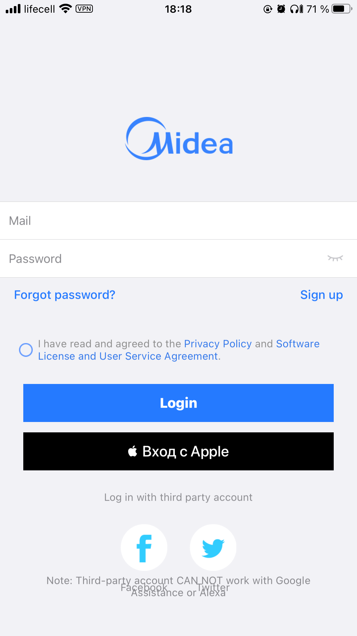

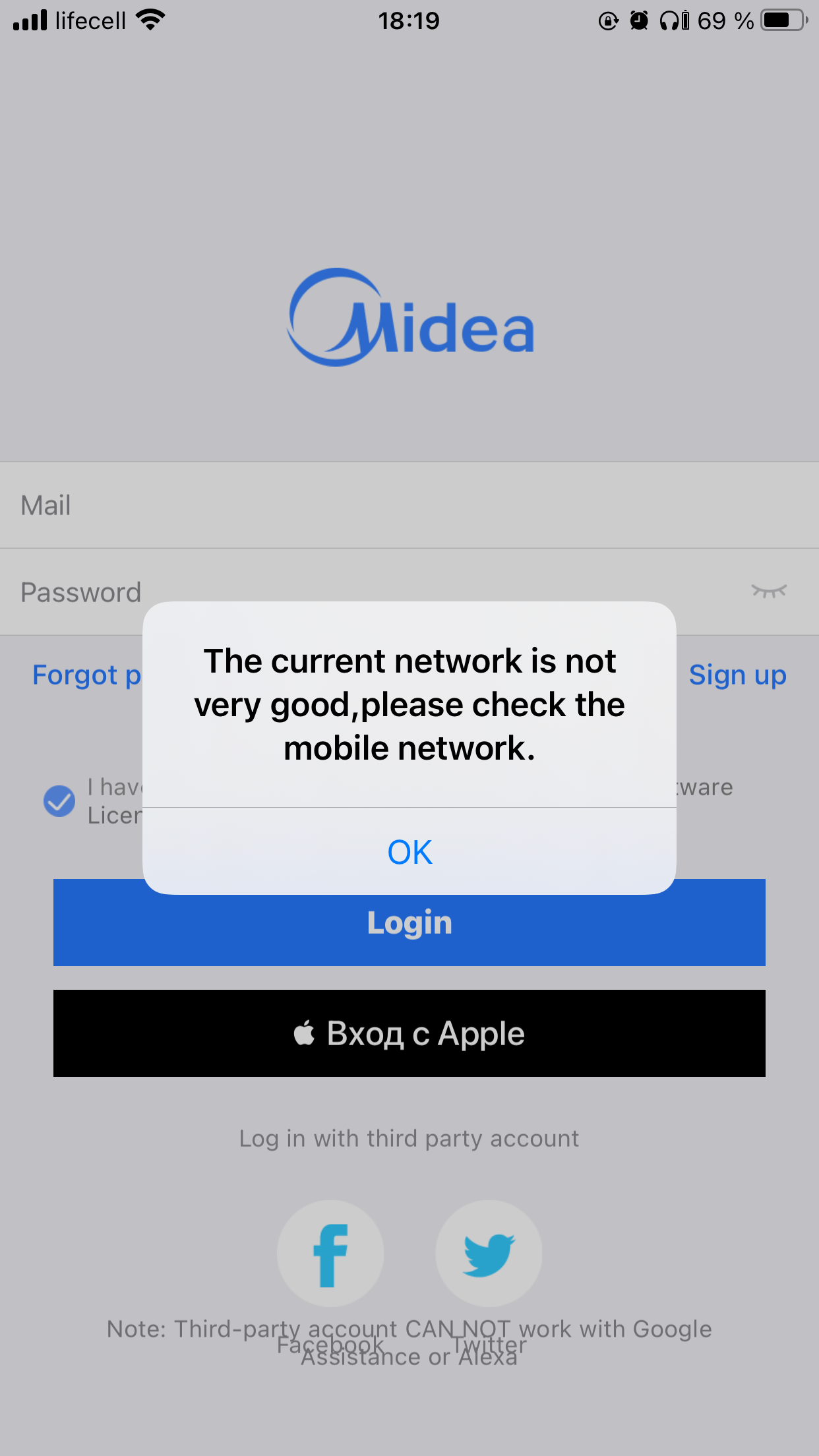

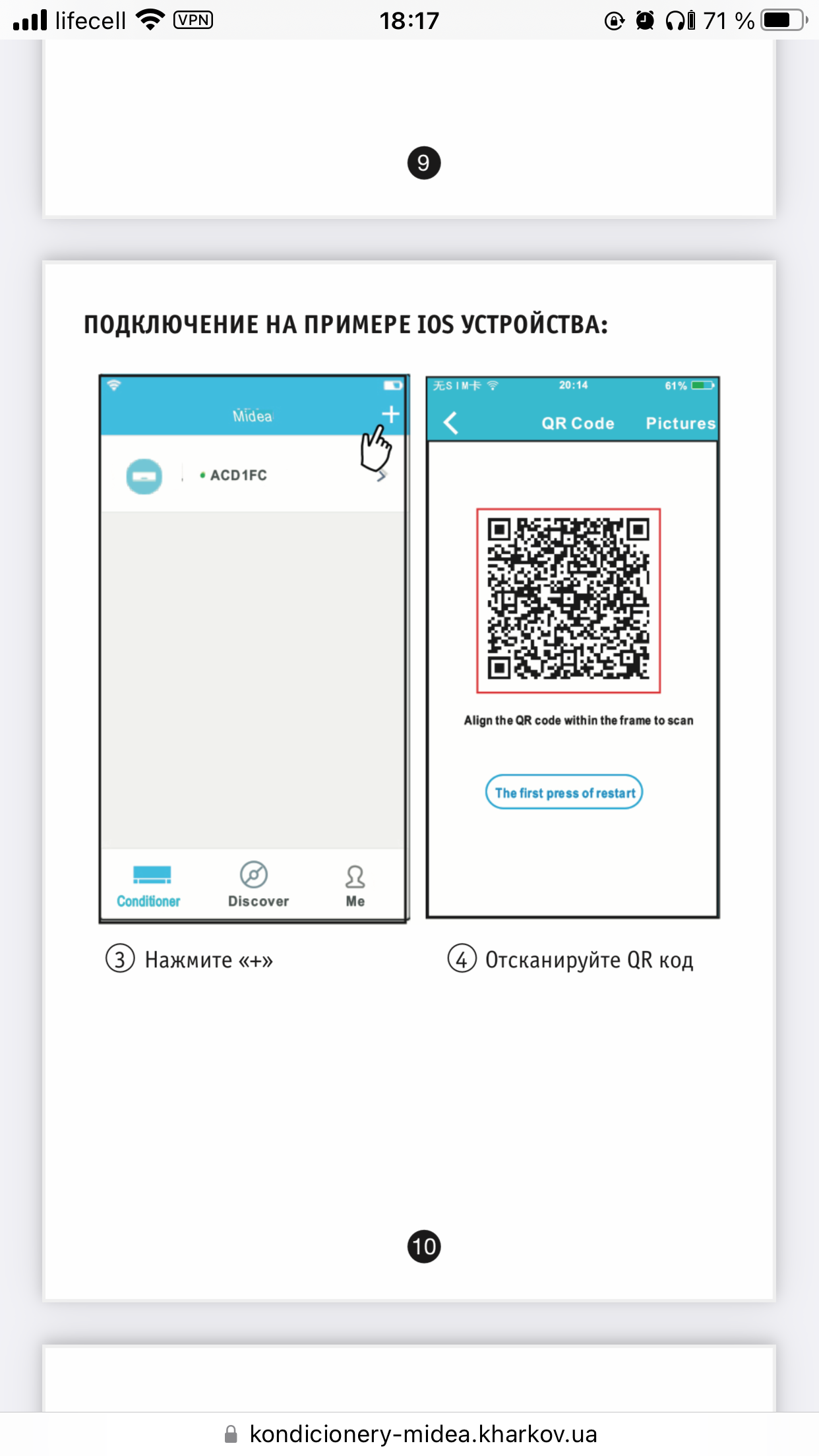

Помогите пожалуйста подключить заново кондиционер к сети wifi .
вроде бы инструкция не сложная
kondicionery-midea.kharkov.ua/pdf/web/instrukcija-po-jekspluatacii-wi-fi-modulja-sk-102-midea.pdf
но моя программа не показывает при старте плюсик , чтоб действовать как по инструкции , а когда пытаюсь войти - ошибка выскакивает
