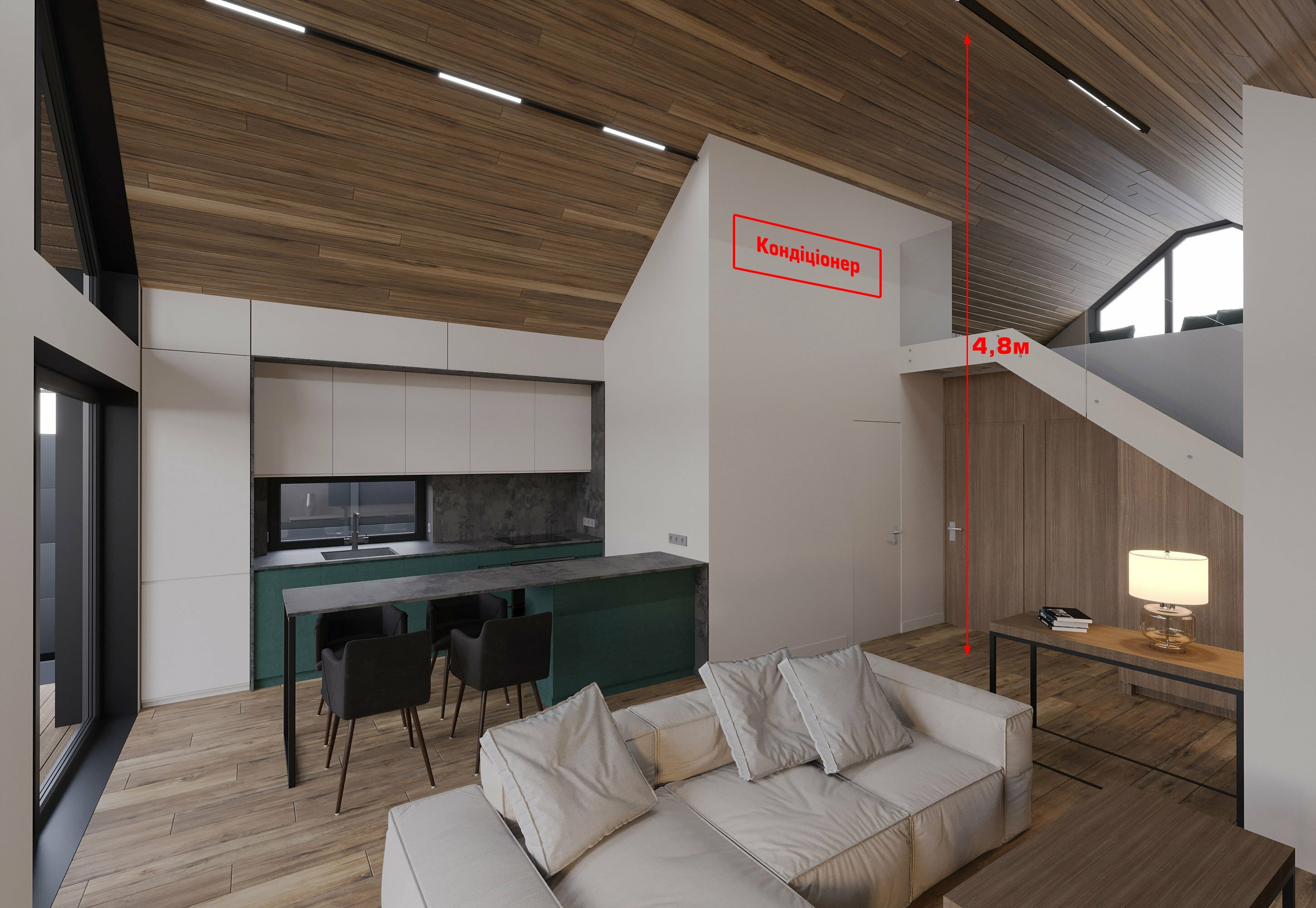

Huntercat Опубліковано: 1 грудня 2025 Поділитись Опубліковано: 1 грудня 2025 Порадьте будь ласка як краще розмістити кондиціонери в невеликому будинку. Загальний об'єм 250м3 (2 спальні по 30м3, с/у 15м3, все інше вітальня з високою стелею та антресоллю) Один потужний спліт (якщо такий існує?) в вітальні і відкриті двері в інші приміщення чи краще добавити в кожній спальні по 1 кондиціонеру? Картинка для приблизного розуміння об'єму Посилання на коментар Поділитися на інших сайтах More sharing options...
MrBeen Опубліковано: 4 грудня 2025 Поділитись Опубліковано: 4 грудня 2025 100% лучше добавить в каждою комнату по маленькому сплиту, открытие двери почти ничего не дадут.. 2 Посилання на коментар Поділитися на інших сайтах More sharing options...
