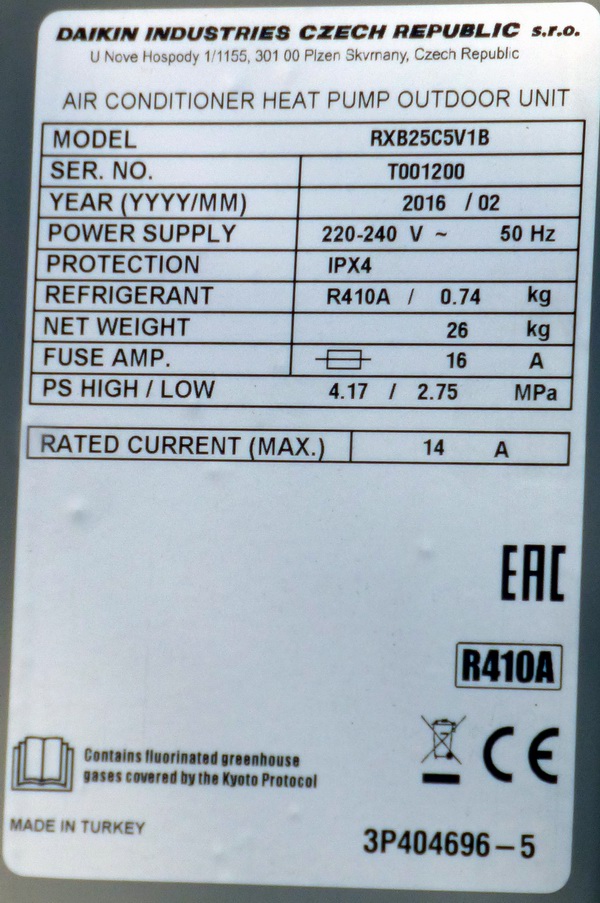

Пара вопросов по Daikin FTXB25C/RXB25C
1. Вес наружного блока 28 кг - это нормальный вес (в теме видел сообщения, что инвертер вроде должен быть тяжелее)?
2. Внешний блок производства Турции - это нормально? Есть ли другие варианты, или только Турция у этой модели?

Дайкин из Турции?
Бытовой Дайкин в Украину идет из Чехии.
Полупром-пром из Бельгии. Что то из Японии.
Про Турцию не слышал. Могу ошибаться. Все загадочно в этом мире в последнее время:fool:.
Внутренний блок - да, Чехия. Внешний - Турция.
Или есть и внешние чешские?
Первый раз слышу о турецком Дайкине в нашей стране. Есть у Дайкин много заводов - и в Турции, в том числе. Но на наш рынок всегда шла Бельгия, Чехия и Япония. Даже из Китая (после слияния с Гри) их техники не видел - бюджетные инвертора идут на внутренний японский рынок.
Ну вот такие шильдики я видел:
Т.е. подразделение как бы чешское, но физически произведен в Турции.
Кто ставил такие Daikin, существуют ли в природе внешние чешские блоки?
Пробил у поставщика.
Да. Турция и только внешние блоки FTXB 25 и 35 С5 в маркировке означает Турция.
50 и 60 в Малайзии производят. 20 в Чехии.
Поставщик уверяет, что качество не страдает, гарантия та же: 36 мес. от квалифицированных установщиков.
Как то так. Сам удивлен.
Ну тогда вопрос с весом прояснить осталось, нормален ли он для такого инвертора.
И о чем говорят слова HEAT PUMP на шильдике, это дайкиновская фича какая-то?
тепловой насос значит
Ну с переводом понятно) Вопрос был в том, что у всех инверторов есть тепловой насос и что он дает? Или только у Дайкинов?
Да все кондиционеры - тепловой насос. Холодильники тоже.
На охлаждение качают тепло из помещения на улицу, на обогрев в обратную сторону.
Заметьте: не производят, а качают. Дальше - учите мат. часть.:beer:
Кстати, инвертор тут не при чем.
Ок, ясно)
Остался только вопрос с весом внешнего блока
для современных в принципе нормально от 28 о 35кг, достаточно много наставил таких дайкинов пока никаких порблем не было.
