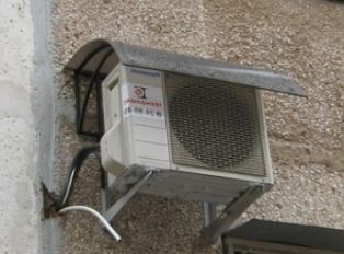

Может кто-то подскажет: над кондиционерами оцинкованный лист обклеил термоизоляцией для автомобиля, но за пару лет серебрянка полностью сошла и светится тёмный поролон, что не добавляет эстетики. А если на оцинковку прикрепить ЭППС 20 мм? Какие у него УФ-стойкость и шумопоглощение?
Эксплуатировать экструдированный пенополистирол ТЕХНОНИКОЛЬ можно в диапазоне температур от -50оС до +75оС. Единственное условиеследует беречь плиты от интенсивного солнечного света, чтобы избежать разрушения верхнего слоя. www.tn.ru/library/poleznaja_informacija/ekstrudirovannyj/
А о шумопоглощении пишут такое, - Итак, если вам нужно устроить не только теплоизоляцию, но и защититься от посторонних звуков, искать вам нужно материал, который называется панель звукоизоляционная стеновая из экструдированного пенополистирола – цена на него будет отличаться в зависимости от производителя и конструктивных особенностей. Размер у панелей обычно стандартный – 60 см х 250 см, толщина варьируется от 2 до 10 см. openoplexe.ru/st/ekstrudirovannyy-penopolistirol-dlya-zvukoizolyacii
Единственное условие – следует беречь плиты от интенсивного солнечного света, чтобы избежать разрушения верхнего слоя.
Условие единственное и невыполнимое. Накрыть непрозрачной плёнкой?
Недостатки: только Росия, большой размер, нет шумопоглощения от прямого попадания, высокая цена.
Шумоизоляция зачем нужна? чтоб дождь не тарабанил? а чего не сделать козырек из битумной черепицы
ну или так
Прямо по оцинковке? Принимается. :good: Правда, при ТО надо будет всё демонтировать. :sad:
ну или так
Если это поликарбонат, то эффект нулевой.
ну можно по оцинковке можно осб прикрутить, обработав его огнебиозащитой
а чем плохой поликарбонат?
И сколько он прослужит под дождём?
А шум дождя?
Попробуйте на старый материал приклеить , сверху, кусок линолеума. Линолеум закроет Ваш прохудившийся материал.
Можете кусок пенопласта приклеить снизу и не нужно ничем накрывать:). Я себе наклеил именно так, снизу, но не пенопласт, а материал ( не помню, как называется) типа поролона, тёмно серого цвета на самоклеящейся основе, толщиной 10мм.
Зачётно. :good:
Можете кусок пенопласта приклеить снизу и не нужно ничем накрывать.
Снизу оцинковки? Интересно.
А шум дождя?
Ну я не в курсе про шум, не имел дело с поликарбонм, по идее должен шуметь меньше чем просто оцинковка
Осб прослужит ровно столько сколько и на крышах оно живет, помотрите пирог крыши с битумной черепицей без утеплителя
Вы вроде советовали просто OSB без битумной черепицы:
