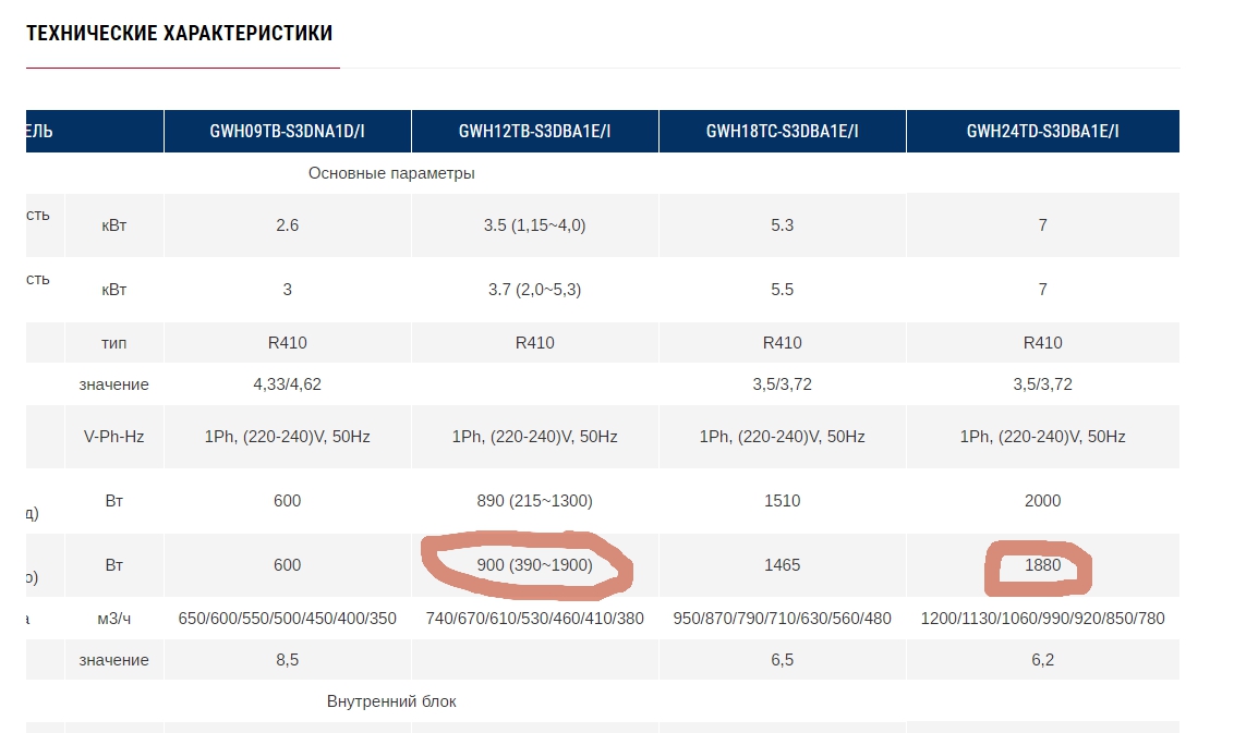

А как доверять когда 12-й блок потребляет как 24? Или не дописали? потому что там потребление может быть 3 кВт и выше?
Но тут скорее не грии виноваты, а наши "честные продавцы" которые некорректно указывает полные ТТХ.
А реальные тесты есть или хотя бы где производитель это описывает? интересно почитать. И какой COP будет при -15 и ниже.
Не знаю, что и где не дописали, но потребление 12-го в номинале 900W. Минимальное и максимальное - 390~1900W.
Все данные есть в Service Manual. Что не так)?
