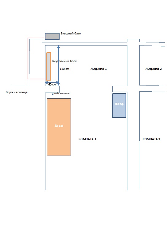

Возникли вопросы по выбору места монтажа кондиционеров:
1. Как закрепить внешний блок на наружной панели лоджии (5-см бетонная панель на закладных, изнутри утеплённая и зашитая гипсокартоном), чтобы избежать возможной вибрации?
2. Имеется комната, объединённая с лоджией. Так как между комнатой и лоджией имеется проход уже их ширины, на лоджии получаются боковые карманы по 60 см. Можно ли на боковой стенке лоджии шириной 130 см повесить кондиционер?
3. Можно ли вешать кондиционер над шкафом, если:
а) зазор над шкафом - 50 см и глубина шкафа - 60 см;
б) зазор над шкафом - 60 см и глубина шкафа - 40 см?
4. Нормируется ли расстояние от кондиционера до:
а) потолка;
б) боковых стенок;
в) габаритных предметов снизу?
5. Ввод коммуникаций во внутренний блок только с левой стороны?

1. Стандартное крепление под уровень + по возможности поставить пружинные виброопоры (хотя для этого блока может быть не критично).
2. Можно, но желательно увидеть планировку.
3. Вариант б.
4.
а) мин 5 см. (лучше 8 см.)
б) 5 см.
в) желательно что-б не перекрывали распространение воздушного потока (см. пункт 3)
Можно вправо вывести и вниз.
Другое дело что при закладках в штробу вариант вправо делается буквой S
дабы соединения конусны не прятать в штукатурку.В случае владения наличия умения
поста пропан-кислород резьбовые соединения нафик.Но тогда с гарантией если делает один продает другой могут быть проблемы.
У меня висит Daikin таким же макаром и я его не слышу
Дом серии КТ. Двушка. Гостинная объединена с лоджией. Лоджия утеплена со всех наружных сторон и по потолку минватой и ЭППСом и зашита гипсокартоном.
Потолок в комнате: 263 см. Шкаф: 200х80х40 см.
Комната+лоджия.pdf
В вашем случае это самое оптимальное место под установку, не забудьте попросить направить вертикальные жалюзи на комнату.
Не уверен, так как:
1. Арка между комнатой и лоджией вверху дугообразна и отступает от потолка на 30 (по центру) - 40 (по краям) см, т.е. жалюзи надо направить в сторону арки и немного вниз.
2. Не будет востребована функция "Движение жалюзи из стороны в сторону", когда жалюзи автоматически перемещаются справа налево, создавая широкий воздушный поток.
3. Нельзя будет пользоваться пультом из комнаты со стороны дивана.
Хотя, если честно, сам двумя руками за это место.
Тут всё зависит от того как вы собираетесь использовать эркер. При установкеив эркере, вы отсекаете приток тепла, при установке в комнате, - эркер будет жарким. (Имхо :))
