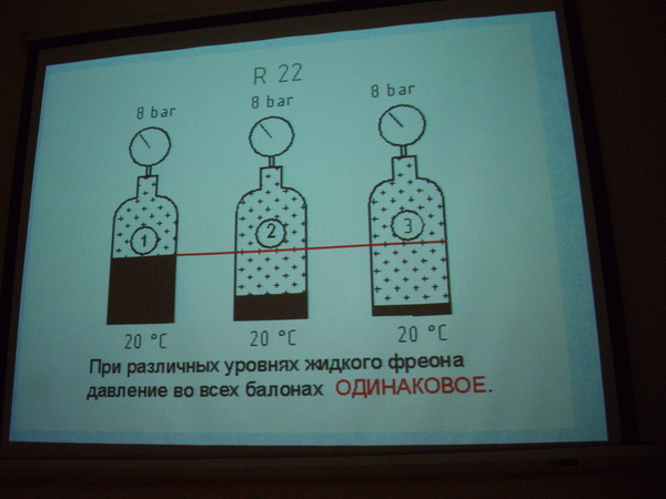

Давление = колличество фреона в системе? Если да то - как это для успокоения?
Для джамшутов льющих фреон по давлению без учета забортной температуры так и есть.Ибо физику они прогуляли в 8-м классе.
А учиться сейчас - зачем ? Лепишь ценник подешевле , других выставляешь барыгами и спекулянтами ,а Бойля с Мариоттом пусть курят ботаны...
Прилагаю картинку для ленивых *спецов*
Дуракам стало проще маскироваться - интернет есть , нагуглил , и можно с умным видом толкать фуфло лохам не разбираясь в вопросе по сути.
