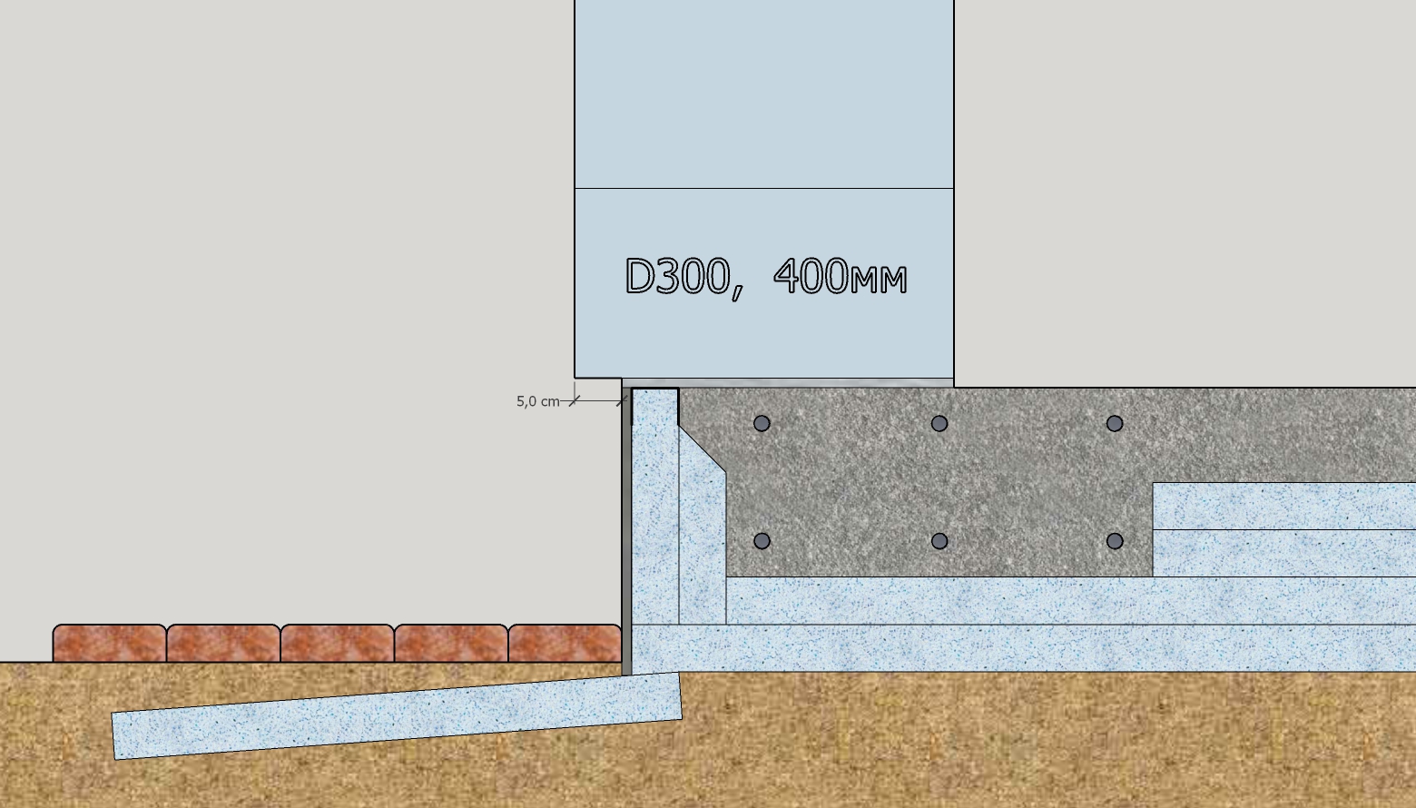

Какая толщина стенки на схеме? Что за стена будет сверху?
Уверены что Вам нужен "клюв" в виде четверти?

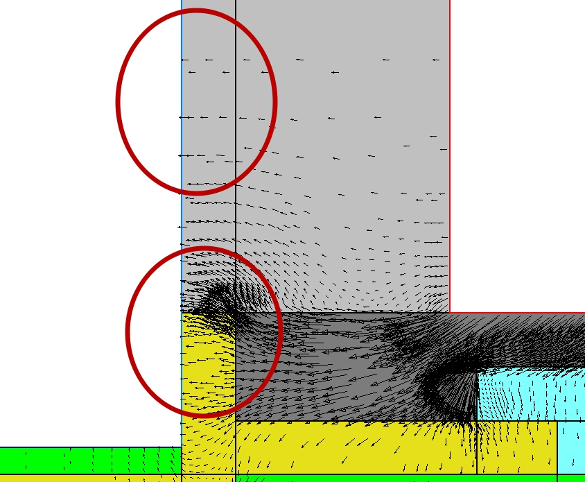

Добавлю немного цифр, чтобы разбавить чуть поток безосновательных предположений.

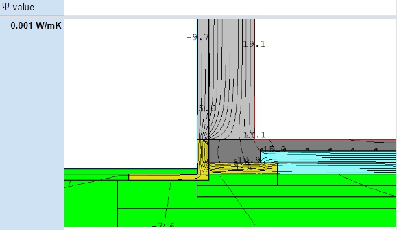

Эффективность того или иного узла, на стыке двух "пирогов" конструкции, оценивают по затратам энергии проходящей через узел, в сравнении с количеством энергии проходящей через каждый пирог в отдельности если бы стыка конструкций не существовало. Выражается это коэффициентом линейных потерь на 1м погонный. Может быть рассчитан на базе внешних или внутренних размеров. В случае элементами контактирующими с грунтом, учитывается также его влияние.
Например институтом пассивного дома эффективным узлом считается если значение его коэффициента линейных потерь не превышает 0.01W/mK для внешних размеров.

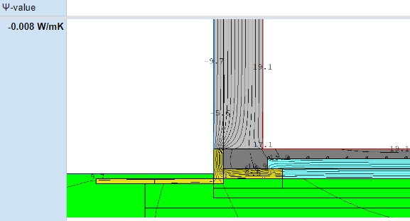

Для примера рассмотрим расчет по ISO 10211 узла соединения 500мм стены из ГБ D300 либо с УШП с 200мм EPS под "стяжкой", и 100мм XPS под и сбоку ребра, либо с защемленной лентой с глубиной заложения 900мм со стяжкой такой-же как в УШП с 200мм EPS. То-есть в обоих случаях пироги стыкуемых конструкций одинаковые (стена и стяжка с утеплителем), разница составляет только способ стыковки этих конструкций.
Итак УШП (без клюва), с утепленной горизонтально отмосткой шириной:
  • 600мм: -0.001W/mK
  • 1200мм: -0.008W/mK
Как видим значения коэффициента находится в отрицательной области, условие <0.01W/mK выполнены с запасом. И данный узел, при заданных исходных данных может считаться "thermal bridge free".

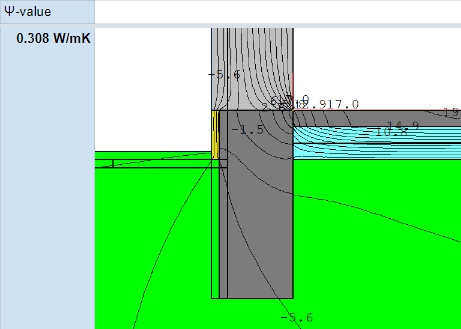

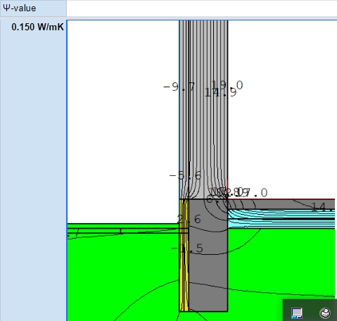

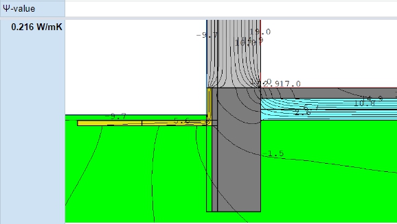

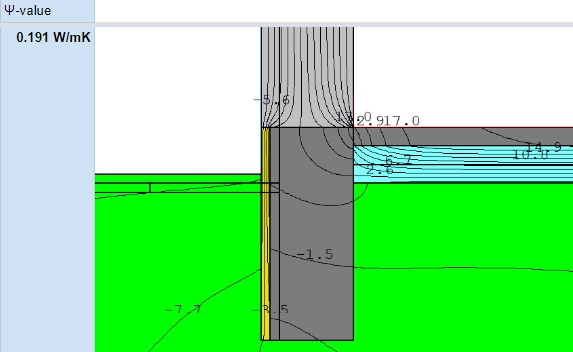

Лента с защемлением, с разными вариантами утепления:
  • 100мм вертикальное по всей высоте: +0.150W/mK

  • 50мм вертикальное по всей высоте: +0.191W/mK
  • 50мм вертикально-горизотальное на ширину 1200мм: +0.216W/mK
  • 50мм не на всю высоту: +0.308W/mK
Как видим, ни один из вариантов не отвечает условию <0.01W/mK.
Самый "эффективный" вариант превышает минимальное требование <0.01W/mK в 15 раз!
Надеюсь что это достаточно наглядно демонстрирует какой из узлов больше обогревает "космос".

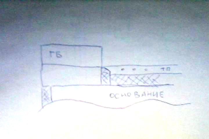

Такая конструкция (с утеплителем ПОД защимлёнкой) уже даже в колхозах не делается... Конечно там тепловая дыра у узле лента-плита и эффективность горизонтального утеплителя слабэнька и приличные потери в грун от ленты.

@Dmode , а если не вытягивать ленту выше стяжки, а поставить там газобетон? Вроде ж так все делают
Дэсь так...
Дэсь так...
я не видел, чтобы кто то заморачивался с таким вот утеплением торца стяжки.
Так мы ж - за тёплые узлы!:)

Узел стыка УШП будет в любом случае чуть светлее по сравнению со стеной, так как в этом стыке поток не такой равномерный как по глади стены.

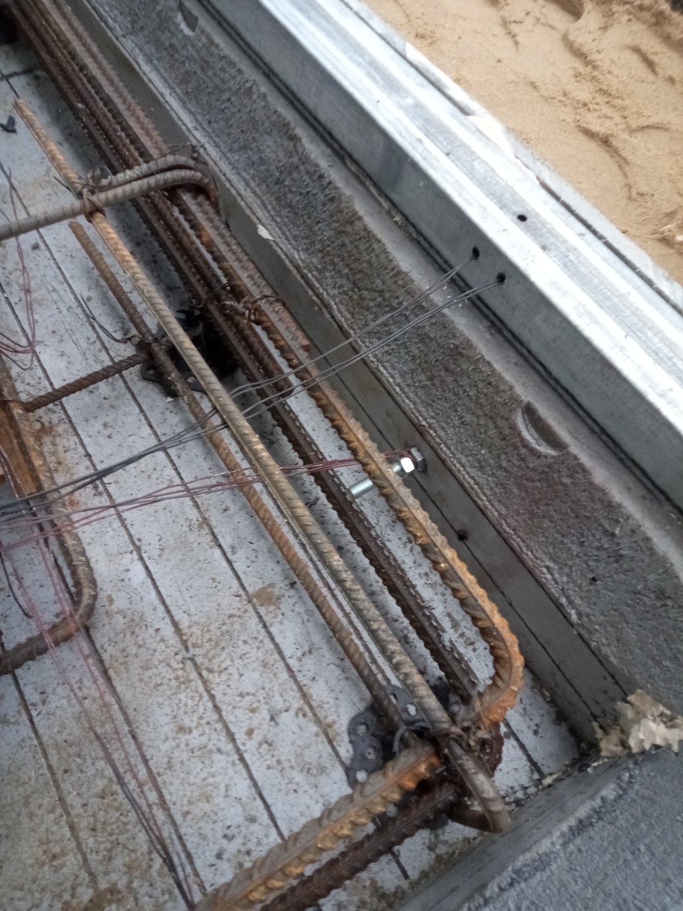

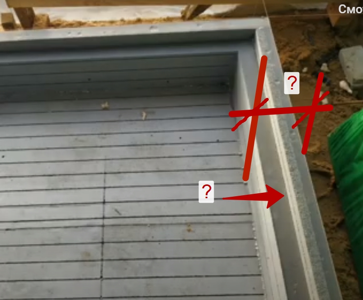

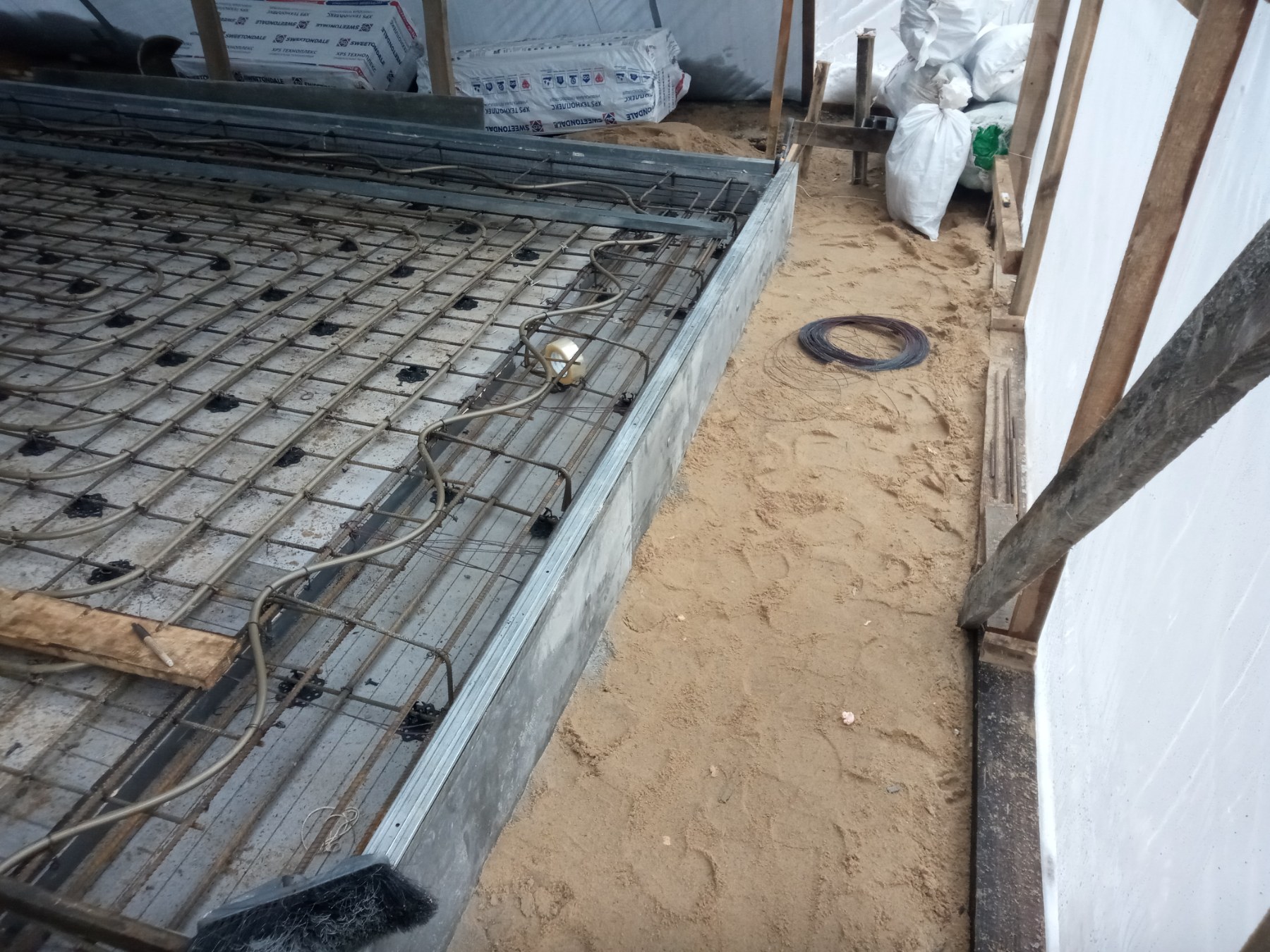

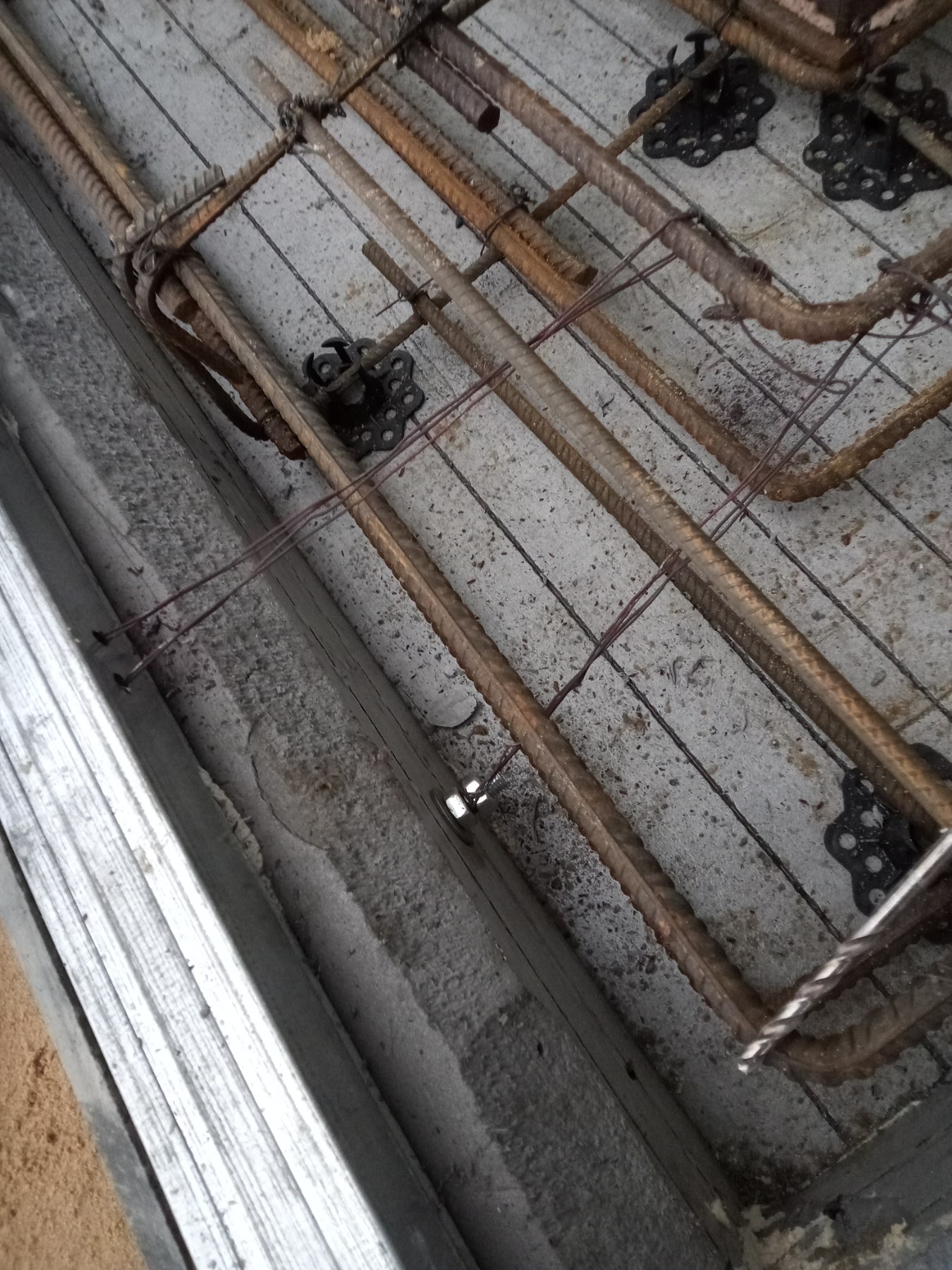

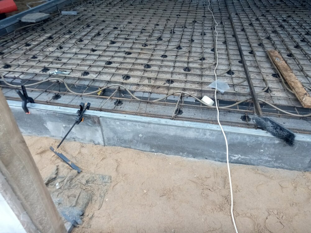

"Клюв" необходим для установки на него профиля UW-50 (50х40х0,5 мм). Который в свою очередь служит маяком и креплением несъемной опалубки.
а в чем проблема накрыть профилем UW-100 и избавится от мостика этого?
@Dmode, а нет ли у вас часом расчетов эффективности утепленной отмостки в УШП? Много споров и было и есть на эту тему.
Профиль сразу после заливки снимается, он к мосту отношения не имеет.
В схеме постом выше если убрать фаску (клюв - по вашему) то свес 50+100 для 400мм уже превысит нормативный (30%) только для этого и нужна фаска. Маяк прекрасно вдавливается сверху даже из УД 27. Применение маяка из ГК профиля забросил давно... идея изжила себя!

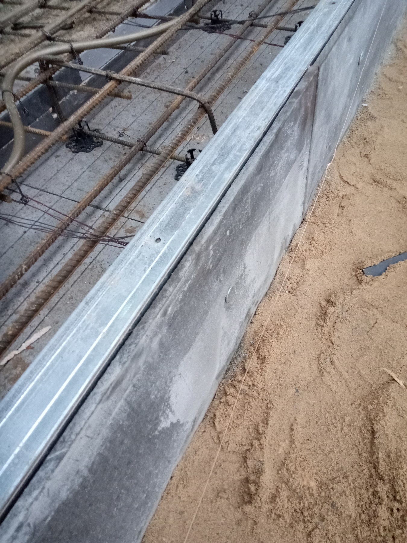

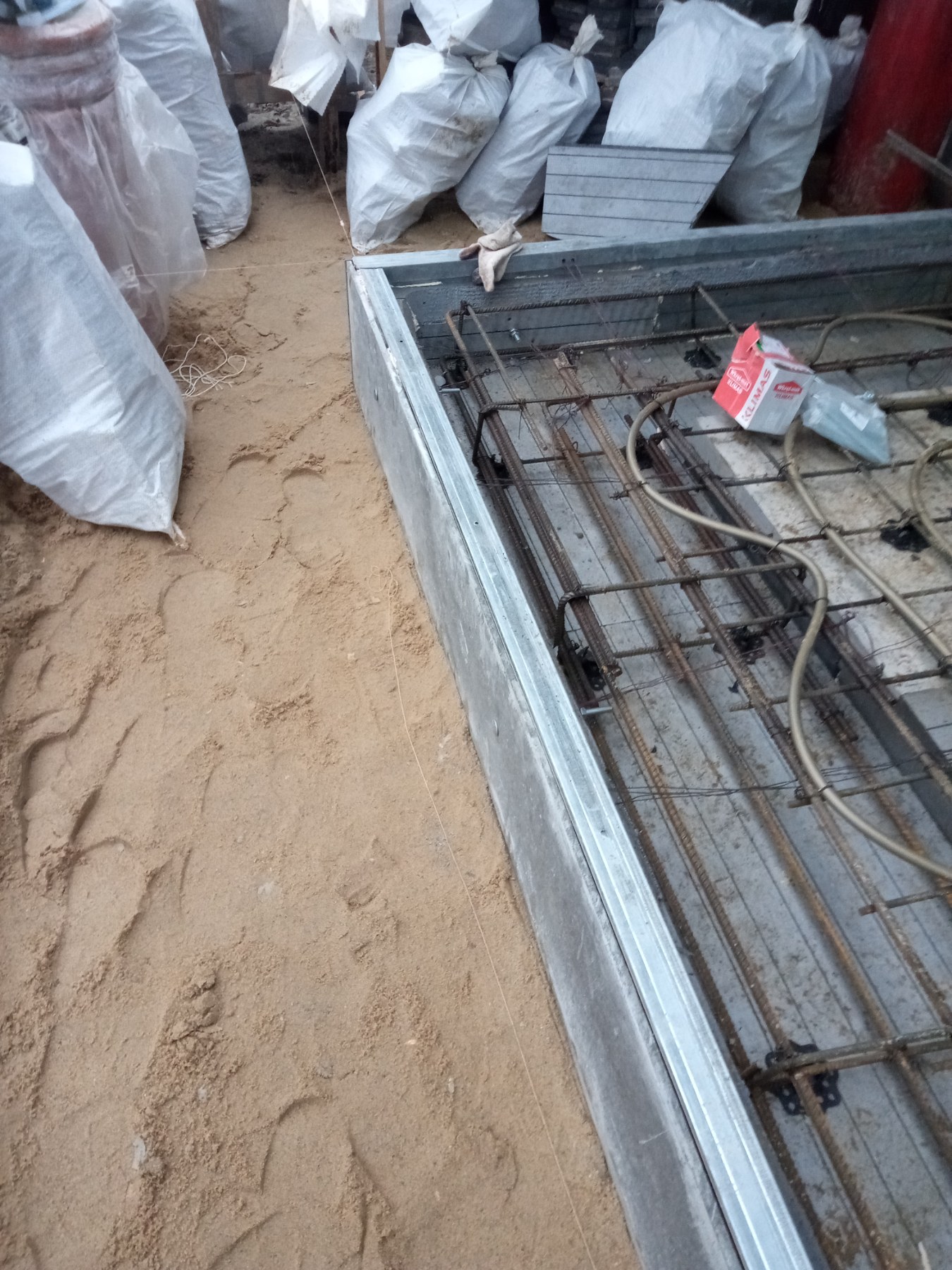

Мы не убираем профиль. Профиль не только маяк, он используется как крепление бортов вместо наружной (деревянной) опалубки. Оч удобно и практично, и позволяет при необходимости сразу выполнять смежные роботы (отмостки, террасы крыльцо и т.д.)

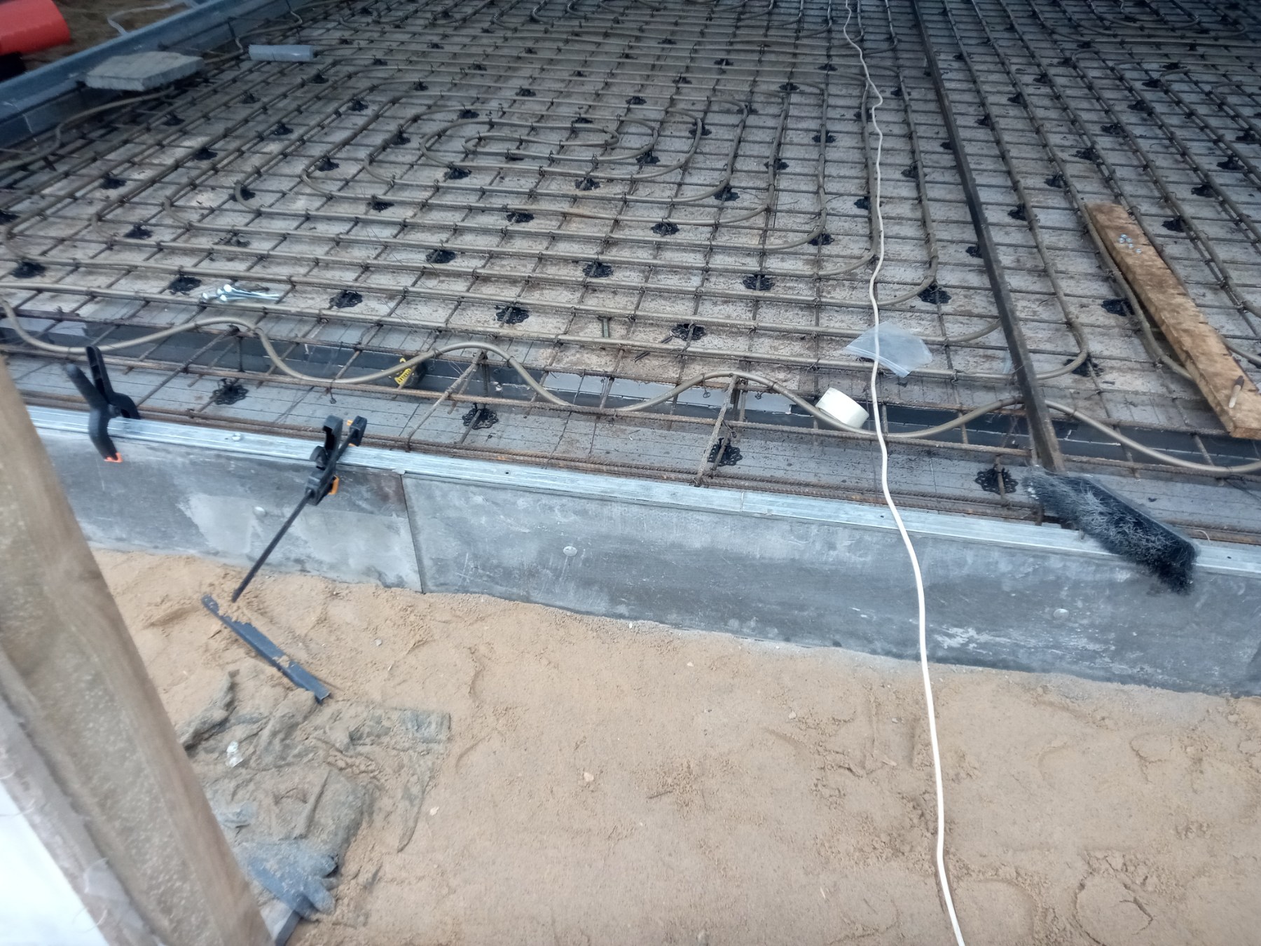

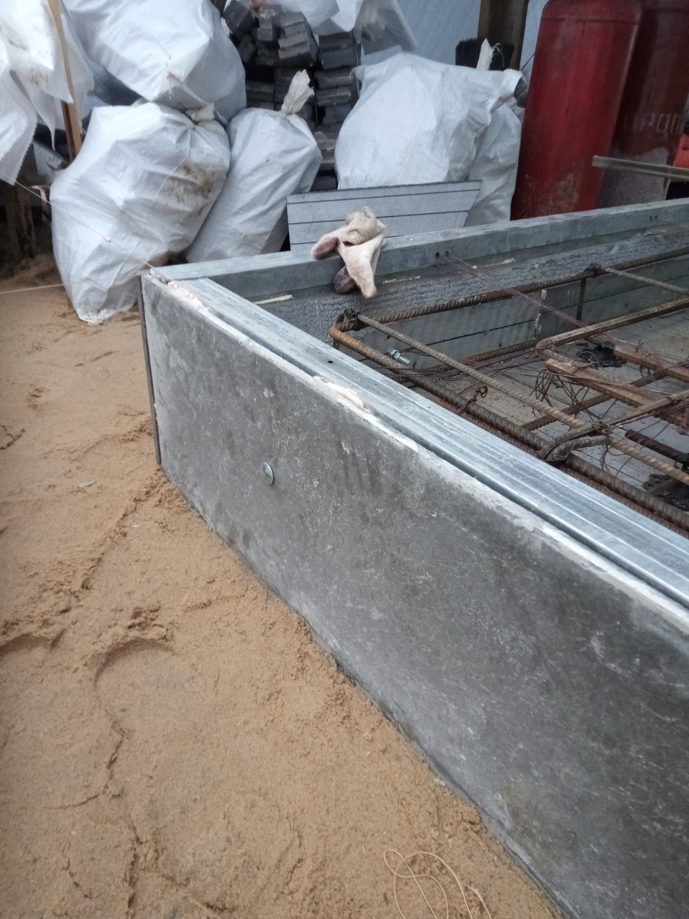

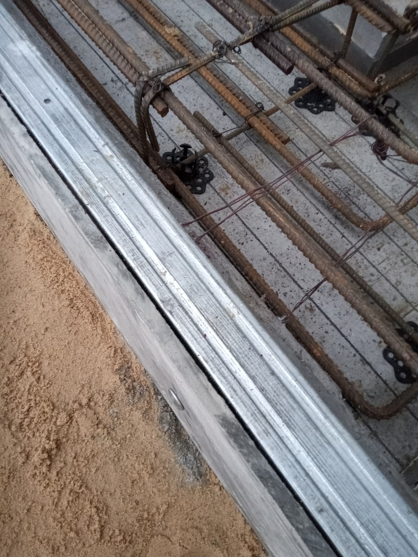

На фото думаю будет видно:
Мы не убираем профиль. Профиль не только маяк, он используется как крепление бортов вместо наружной (деревянной) опалубки. Оч удобно и практично, и позволяет при необходимости сразу выполнять смежные роботы (отмостки, террасы крыльцо и т.д.) ...
Шифер на болтах. Прикольно. На пене отклеивается со временем. А пробовали уже такое без опалубки наружной заливать?
Да.
Мы уже давно перешли на черозы... хоть на шифер хоть на доску хоть на осб. На высоте ребра по бетону 300 - это не так сказывается, а вот на ребре 600 или 750... Уууух, от те проволочки и СД прёт волнами аж захлёстывает. Чероз - на сквозь от борта до борта на Д8!
"Клюв" необходим
Ψ Вашего узла по внешним размерам около 0.06 W/mK, отказавшись от клюва и сместив стену на 3см внутрь, можно уменьшить Ψ до 0.03 W/mK. Если не стремиться к перфекционизму то разница незначительная. Но за 30лет для погонажа около 44м позволяет сэкономить около 500$, если предположить что средняя цена кВт*ч за этот период будет 0.1$.
Сквозные болты также не добавляют эффективности, потери через такой болт около 0.025 W/K, установленные с частотой метр по периметру, также увеличат затраты за 30лет на около 300$.
Если же оставить в клюве металлический профиль, то Ψ стремительно растет до 0.15 W/mK. Разница в эксплуатационных затратах между варантом без клюва и профиля и болтов, за 30 лет около 2.2к$.
ИМХО из вариантов оптимизации процесса строительства, можно выбрать не снижающие эффективность. Чуть сместить стену, убрать профиль и клюв, не использовать болты, и эксплуатация получится дешевле.

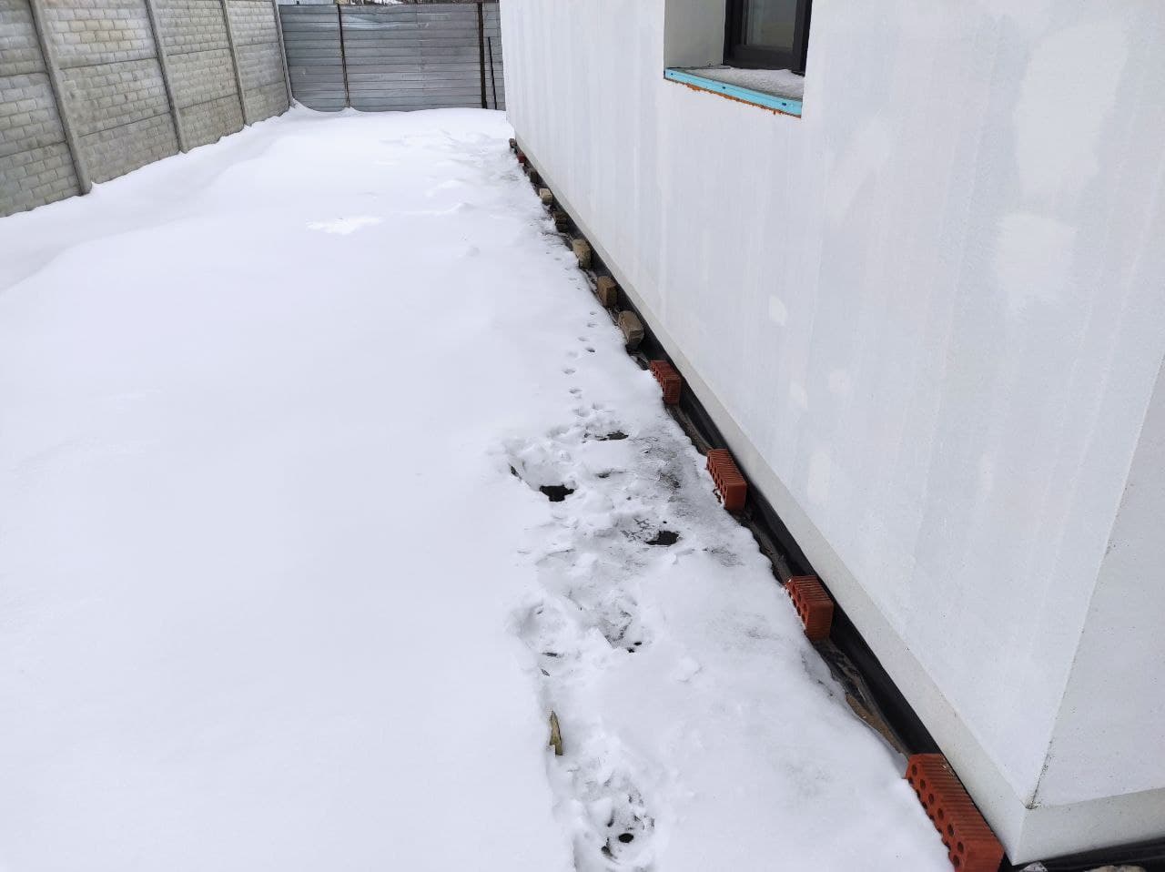

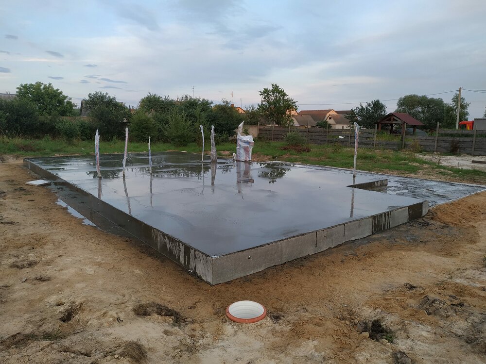

Северная сторона, теплой отмостки нет, снег продолжает лежать.
Значит ли это, что если потери тепла и есть, то они несущественны?
Теплая отмостка не для этого. Она предотвращает морозное пучение вокруг фундамента.
на улице -15. ты не увидишь потери тепла через отмостку при такой температуре, так как там разница небольшая. скажем, -12 в зоне отмостки. снег не потает. видно при температуре -2 -3
Значит сегодня для интереса чуть поковырял грунт подушки вокруг дома. В метре от плиты все промерзшее, продолбал 10см и забил. У самого края плиты грунт не замерзший. И с северной и с южной стороны.
Спрашивается каким должен быть мороз, чтоб случилось промерзание непосредственно под плитой..
