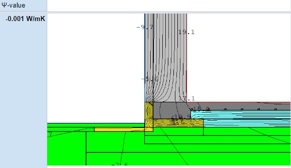

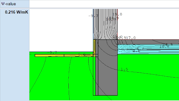

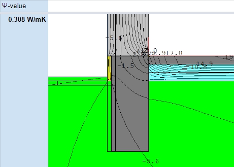

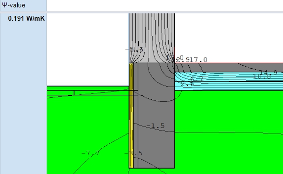

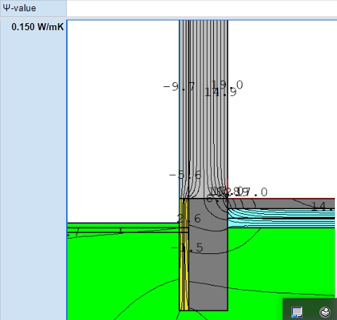

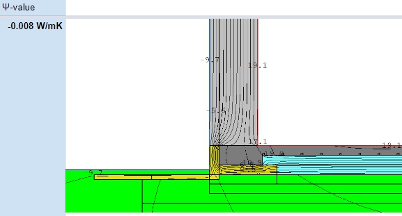

Добавлю немного цифр, чтобы чуть разбавить поток безосновательных предположений.
Эффективность того или иного узла, на стыке двух "пирогов" конструкции, оценивают по затратам энергии проходящей через узел, в сравнении с количеством энергии проходящей через каждый пирог в отдельности если бы стыка конструкций не существовало. Выражается это коэффициентом линейных потерь на 1м погонный. Может быть рассчитан на базе внешних или внутренних размеров. В случае с элементами контактирующими с грунтом, учитывается также его влияние.
Например институтом пассивного дома эффективным узлом считается если значение его коэффициента линейных потерь не превышает 0.01W/mK для внешних размеров.
Для примера рассмотрим расчет по ISO 10211 узла соединения 500мм стены из ГБ D300 либо с УШП с 200мм EPS под "стяжкой", и 100мм XPS под и сбоку ребра, либо с защемленной лентой с глубиной заложения 900мм со стяжкой такой-же как в УШП с 200мм EPS. То-есть в обоих случаях пироги стыкуемых конструкций одинаковые (стена и стяжка с утеплителем), разница составляет только способ стыковки этих конструкций.
Итак УШП (без клюва), с утепленной горизонтально отмосткой шириной:
  • 600мм: -0.001W/mK

  • 1200мм: -0.008W/mK
Как видим значения коэффициента находится в отрицательной области, условие <0.01W/mK выполнены с запасом. И данный узел, при заданных исходных данных может считаться "thermal bridge free".
Лента с защемлением, с разными вариантами утепления:
  • 100мм вертикальное по всей высоте: +0.150W/mK
  • 50мм вертикальное по всей высоте: +0.191W/mK
  • 50мм вертикально-горизотальное на ширину 1200мм: +0.216W/mK
  • 50мм не на всю высоту: +0.308W/mK
Как видим, ни один из вариантов ленты не отвечает условию <0.01W/mK.
Самый "эффективный" вариант превышает минимальное требование <0.01W/mK в 15 раз!
Надеюсь что это достаточно наглядно демонстрирует какой из узлов больше обогревает "космос".
