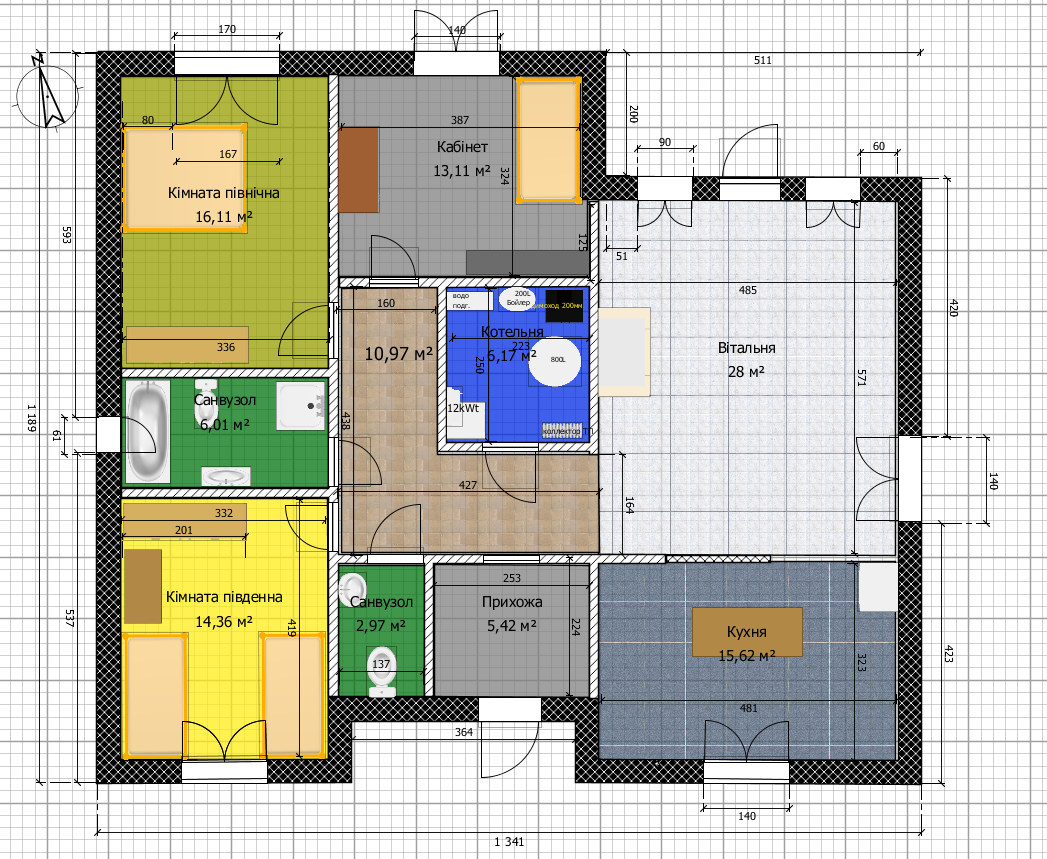

покритикуйте планировочку раз Вы рядом :) очень хочется вступить в "лепешку ушп" :cry: Ваши стройки меня вдохновили.
покритикуйте планировочку раз Вы рядом очень хочется вступить в "лепешку ушп" Ваши стройки меня вдохновили.
тема для срачей по УШП :-), планировочки срачуются в разделе Проекты :-)
котельную с су1 поменять местами, придумать кладовку у кухни, расставить мебель в гостиной и понять, что стол ставить некуда :-)
а так - она почти классическая
кладовка в кухне у стены будет в каком-то виде, между кухней и гостинной стеклоблок, стол на кухне, в гостинной диван-кресла и журнальник. места на кухне вроде норм. а котельную если с сан узлом поменять, теряем окно в санузле (хочется!), и ухудшаем теплоаккумуляцию и теплораспределение. камин 24 квт с водяной рубашкой на 10кВт планируется + ТА на 0,8 по центру дома. стены котельной из кирпича. но буду думать, спасибо.
