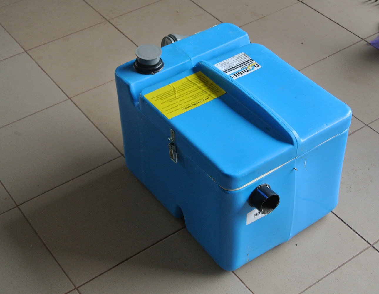

пяпа Опубліковано: 2 червня 2014 Поділитись Опубліковано: 2 червня 2014 По моему опыту использования жироуловителя. Ставил 2 месяца назад, под мойку 30 л, с фильтрами. Вкратце - через неделю выкину его нафиг Так, так, интересно... Что за жироловка и что за фильтр? (мне мнение конкретных юзеров более ценно, чем Консультации по очистке Сточных Вод.. и рекламного менеджемента, уж не в обиду (Задача продвигать товар) (ссылка устарела) __________________ www.bio7active.com Посилання на коментар Поділитися на інших сайтах More sharing options...
Зигзаг Удачи Опубліковано: 6 червня 2014 Поділитись Опубліковано: 6 червня 2014 Так, так, интересно... Что за жироловка и что за фильтр? (мне мнение конкретных юзеров более ценно, чем и рекламного менеджемента, уж не в обиду (Задача продвигать товар) Хороший вопрос Мне проще его сфотографировать, потому что не могу вспомнить где я его покупал. Посилання на коментар Поділитися на інших сайтах More sharing options...
пяпа Опубліковано: 9 червня 2014 Поділитись Опубліковано: 9 червня 2014 Хороший вопрос Мне проще его сфотографировать, потому что не могу вспомнить где я его покупал.ОК, подождем...СПС))) Посилання на коментар Поділитися на інших сайтах More sharing options...
Зигзаг Удачи Опубліковано: 16 червня 2014 Поділитись Опубліковано: 16 червня 2014 ОК, подождем...СПС))) Вот только на этих выходных дошли руки его снять Посилання на коментар Поділитися на інших сайтах More sharing options...
пяпа Опубліковано: 23 червня 2014 Поділитись Опубліковано: 23 червня 2014 Вот только на этих выходных дошли руки его снять Так а что не устраивает? С виду нормалек. Посилання на коментар Поділитися на інших сайтах More sharing options...
LITMANENko Опубліковано: 23 червня 2014 Поділитись Опубліковано: 23 червня 2014 Так а что не устраивает? Выше же всё написано: Недостатки: 1. Фильтр жиром зашлаковывается моментально 2. Жироуловитель превращается в большой отстойник в котором гниют все пищевые остатки. 3. Еженедельная замена фильтра превращается в кошмар. В руках получается на выходе вонючий пузырь который невозможно ни слить, ни его нормально утилизировать. 4. Амбре с него при обслуживании - отдельная песня Посилання на коментар Поділитися на інших сайтах More sharing options...
пяпа Опубліковано: 30 червня 2014 Поділитись Опубліковано: 30 червня 2014 Выше же всё написано:Вижу спс, не понятно что за фильтр?Я так понял фильтр просто в виде перегородок, которые отделяют жир, или какая-то хрень типа фильтр, как в авто, или для питьевой воды. Думаю, ну какой там фильтр может быть, в жироловке?.. Короче переубедили, ставить жироловку не буду))) Посилання на коментар Поділитися на інших сайтах More sharing options...
LITMANENko Опубліковано: 30 червня 2014 Поділитись Опубліковано: 30 червня 2014 Там есть его название, погуглите устройство. Или просто погуглите утройство жироулавливателей, его и самостоятельно сделать можно при желании, там ничего космического. Посилання на коментар Поділитися на інших сайтах More sharing options...
Зигзаг Удачи Опубліковано: 1 липня 2014 Поділитись Опубліковано: 1 липня 2014 Я так понял фильтр просто в виде перегородок, которые отделяют жир, или какая-то хрень типа фильтр, как в авто, или для питьевой воды. Думаю, ну какой там фильтр может быть, в жироловке?.. Это у меня была продвинутая модель - типа внутри фильтр, что бы всякое накапливающееся дерьмо не вычерпывать, а аккуратно вынимать и выбрасывать вместе с одноразовым фильтром. Только это все теоретически :D Фильтр представляет мешок , который должен фильтровать воду. Но он сразу зашлаковывается, и толку с него ноль. Посилання на коментар Поділитися на інших сайтах More sharing options...
Эко Жизнь Опубліковано: 1 липня 2014 Поділитись Опубліковано: 1 липня 2014 Лень искать ФОТО вашей Жироловки внутри. Мешок На . . . Слив и выход опускаете ниже уровня жидкости и пусть всё внутри собирается. Есть Со сливом Жира. сбоку выход для слива. заглушкой забить. Открыли нагнули слили. В работе не знаю, пока ни кто не ставил. Посилання на коментар Поділитися на інших сайтах More sharing options...

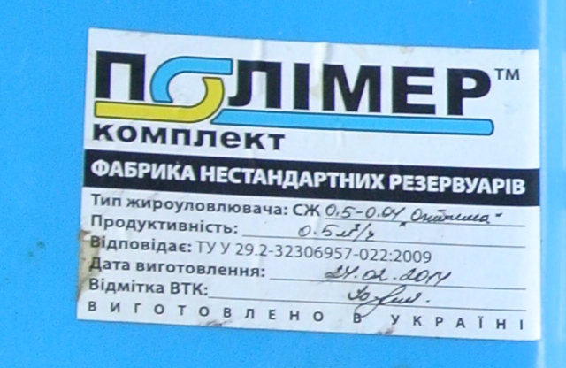

Saoner Опубліковано: 8 серпня 2019 Поділитись Опубліковано: 8 серпня 2019 После реконструкции септика купил точно такой же жироуловитель от конторы «полимер-комплект» на 45 литров с фильтрами. С горем пополам установил его под мойку, пришлось поднимать на дополнительные 5 см, что бы вода лучше стекала. Спустя неделю эксплуатации появилась вонь. Думал проблема в отсутствии вентиляции. Т.к. вент канала под мойкой нет вентиляцию осуществил путем установки тройника после выхода из ящика и соединил гофрой через специальное отверстие в жироуловителе. Решил дополнительно под уплотнитель подложить кусок пластика толщиной 3мм и посадил его на силикон. Сверху наклеил старый уплотнитель. Крышка закрылась крепче, но запах все равно оставался. В начале третей недели решил таки почистить его. Как и говорилось выше фильтр вытащить нереально оттуда и что бы его нормально обслужить надо полностью вытаскивать весь агрегат и мыть. В летнее время - еще куда ни шло, но зимой плохо себе представляю как этим заниматься. По итогу - полный контейнер всякой срани с невероятнейшим смрадом. Но я все же решил дать этим фильтрам второй шанс и после очистки установил его под мойку. Спустя неделю запаха под мойкой особо не было, но я решил таки его почистить. По итогу - картина аналогичная даже спустя неделю и фильтр без полного демонтажа конструкции и выноса на улицу вытащить нереально. Больше ставить этот чудо-ящик я не буду. Мое имхо: Что-то безусловно отстаивается в этом фильтре и самой коробке, но в моем случае, даже спустя неделю, на выходе все равно был какой-то осадок в трубе. А чистить раз в неделю или чаще эту штуковину желания у меня нет. Посилання на коментар Поділитися на інших сайтах More sharing options...

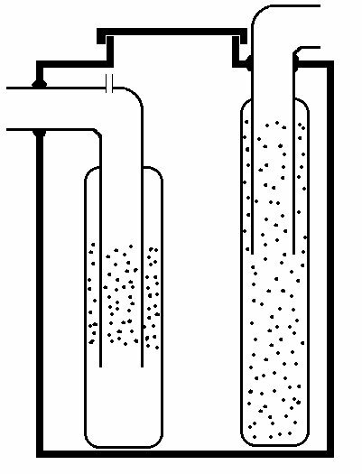

Пауk Опубліковано: 8 квітня 2025 Поділитись Опубліковано: 8 квітня 2025 Щоб не спускати всякі жири і харчові рештки в "септик" (зробив до старої ями, яка майже втратила свої поглинальні властивості, невелику другу камеру і від неї таке собі "поле фільтрації), почав експеременти із жироловкою. Бо навіть сиплячи всякі бацили, жирова пробка за пару місяців в ямі наростала. Так, як під мийкою простір дуже обмежений - потрібно було щось високе, але не глибоке. Зупинився на пластиковому вуличному рукомойнику на 15л - якраз по розмірам те, шо треба, і кришка майже герметично закручується. Почалися експеременти. Спочатку "за мотивами" з всяких описів-малюнків-відосів з інтернету зробив просто дві труби та подвійну перегородку між ними. Ніфіга воно не працює, жир уходить в яму. Додав до вихідної труби "тіпа фільтр" з пет-пляшки, в якому в середній частині наробив купу дрібних отворів (діставши старий "выжигатель по дереву"). Стало трохи краще, але цей "фільтр" за декілька днів забивався ззовні рештками з мийки/посудомийки. Додав до вхідної труби такий же фільтр - і в цій конфігурації жироловка трудиться вже років 5. Поверхня води в першій ямі взагалі без жиру. Запахів від неї при експлуатації нема ніяких, знизу невеликим шаром плаває желеподібна хмарка із рідких або зріджених рештків, нерозчинні рештки уловлюються фільтром на вхідній трубі, зверху плава жирок. Чищу раз в 3-4 тижні - достатньо від'єднати гнучкі гофри, витягнути вхідну трубу та її фільтр, вилити-висипати в ямку, в яку викидаються-закопуються всі харчові рештки з кухні (червячки за таке дуже дякують), та промити все напором води. Весною та восени добряче промиваю стінки "керхером", бо на них жир наростає гарно. При чистці звісно є гнилосний запашок, але це не вонь і з ніг не збиває ніс не скручується. Якось так. Потребує регулярного обслуговування (як і все інше в своєму маєтку), але тепер знаю, що ні краплі жиру в септик не ллється. 3 Посилання на коментар Поділитися на інших сайтах More sharing options...
АлександрБ. Опубліковано: 9 квітня 2025 Поділитись Опубліковано: 9 квітня 2025 В 08.04.2025 в 17:50, Пауk сказал: в цій конфігурації жироловка трудиться вже років 5 Дуже вдячний за проведену роботу та детальний опис. Хочу спитати наступне : - яка нагрузка на Вашу жироловку (скільки осіб мешкає, який раціон переважає - смалець, ковбаси, ... чи одна морква ) ? - які діаметри вхідної та вихідної труб, - висота перепаду між трубами ( по рівню нижніх стінок), - якого діаметру отвори, пропалені у пляшках, та їх крок, приблизно, - який об'єм відходів накопичується за період між чистками (3-4 тижні), - чи багато в цих відходах саме жиру ? Вважаю, що ці подробиці теж дуже важливі, щоби апарат добре функціонував. А, оскільки, Ваш виявився вдалим, то бажано просто повторити Вашу конструкцію. Дякую наперед. Посилання на коментар Поділитися на інших сайтах More sharing options...
