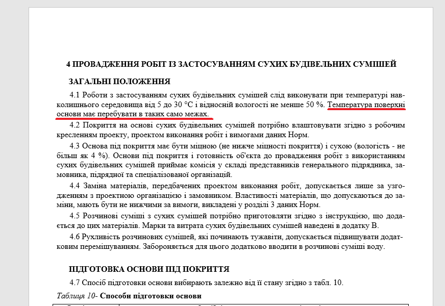

1 годину тому, Serd сказав:
Себе клейте как угодно, ваше право.
Ни один технолог не даст добро на укладку плитки на работающий теплый пол
А чим Ви керуєтесь , чи той самий технолог , стверджуючи що не можна вкладати плитку на працюючий ТП ?
Бо ТП працює в дуже широких діапазонах температур. І якщо прочитати питання ТС , то можна побачити що його ТП працює в діапазоні 20-22гр.
А прочитавши ось це положення ДБН :
можна зробити висновок , що на працюючий ТП все ж таки можна вкладати плитку.
