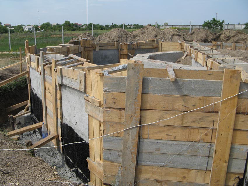

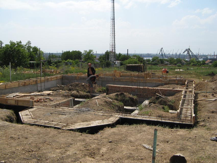

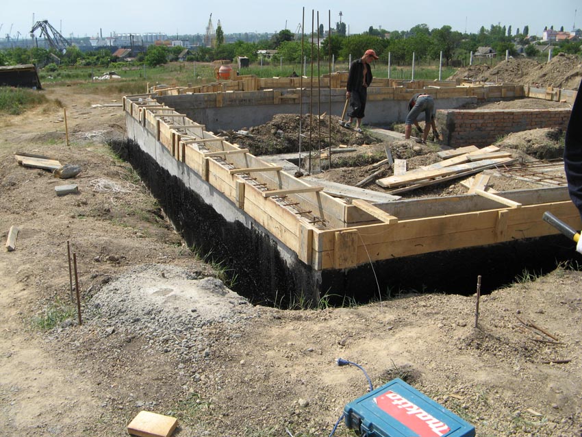

А вы полностью положились на прораба? Я сам ездил по этим заводам, брал прайсы и узнавал о доставке. И вопрос, а куда у вас 50-е блоки идут? Не много ли? Даже 40-е для 2-этажного дома - с избытком
Не то чтобы полностью полагаемся... Но выхода нет, самим ездить нет возможности. Что можем проверяем. Тем более, что этот человек уже построил дом нашей форумчанке, вроде не сильно наглел в плане наварить. Вернее, свое конечно зарабатывает на откатах, но если это в пределах разумного...
А про блоки - это уже прораб сильно уменьшил фундамент, который был напроектирован конструктором-отличником! Первоначальный на многоэтажный дом подошел бы :-)
Ну все зависит от грунтов, но если уже делаем ленточный то конечно для частного 2- этажного дома 50 см не надо :-D :-D :-D

Думаешь, можно смело заменять на 40-ку? И как в таком случае быть с уже залитой подушкой? :oops:
