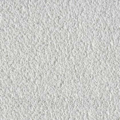

Декоративные штукатурки у Siltek достаточно адекватные по качеству (хорошо наносятся, не сильно быстро сохнет, структура насыщенная и не смазанная), а мозаичные штукатурки - очень слабенькие, ещё не дотянули до нормального уровня. Советую ещё рассмотреть вариант акриловых штукатурок КЕМА, материал импортный (Австрия) и стоимость совершенно не кусается:
gool.com.ua/p12075504-kema-kematerm-akrilovaya.html
gool.com.ua/p12077676-kema-kematerm-top.html

"Барашек" и "камешковая" декоративная штукатурка это одно и тоже. Цену сбросил. Расход при толщине зерна 1.5 мм. - 2.8 кг.

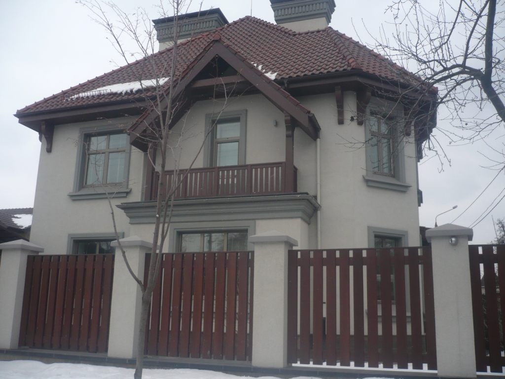

Пришло время выбирать декоративную штукатурку для внешних работ. Стены из газобетона.
Какую штукатурку оптимально выбрать :unknown::
- силиконовую
- силикатную
- силикатно-силиконовую (о такой прочитал впервые)

Посоветуйте материалы для фасада дома из газоблока без утепления.
Так чтобы защитить газоблок от влаги, но дом «дышал», чтобы была нормальная паропроницаемость. Какие слои должны быть?

Выбирайте такие же штукатурки которые используются для утепления дома с базальтовым утеплителем т.е. силиконовые, силикат-селиконовые...
примеры можно? чтоб сделать просто тонкий слой с сеткой и потом можно было покрасить при желании
Нежилой хозблок заштукатурил минеральным короедом Ceresit CT 35. Покрасил фасадной краской Капарол (точно не помню наименования, силикон-силикатная). Три года стоит без единой трещинки, очень доволен механической прочностью короеда. Пару раз (пока ограничитель не прикрутил) железную дверь ветром бросало на стену и следы от ударов минимальны. Заметно только с метра маленькие вмятины.
