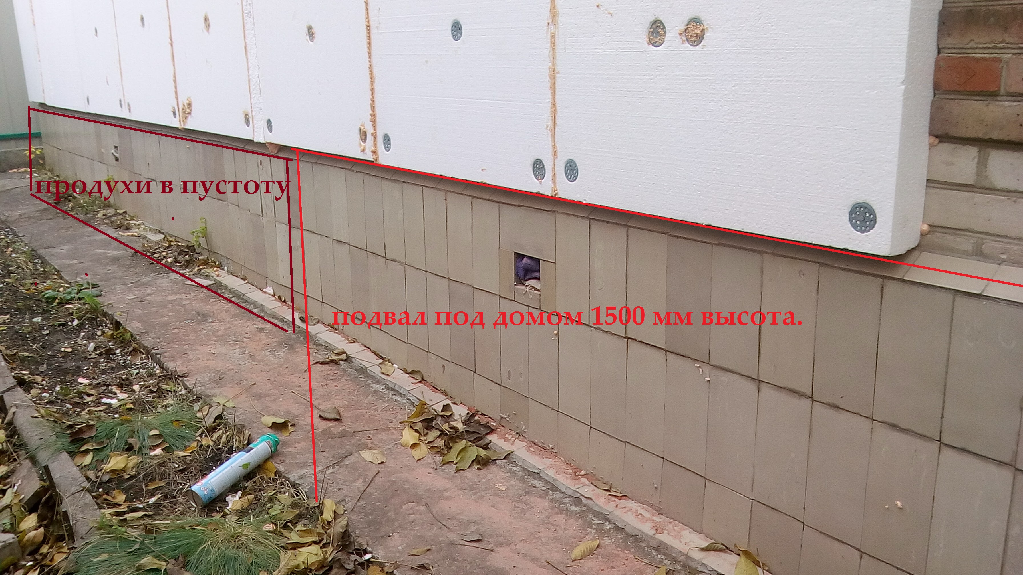

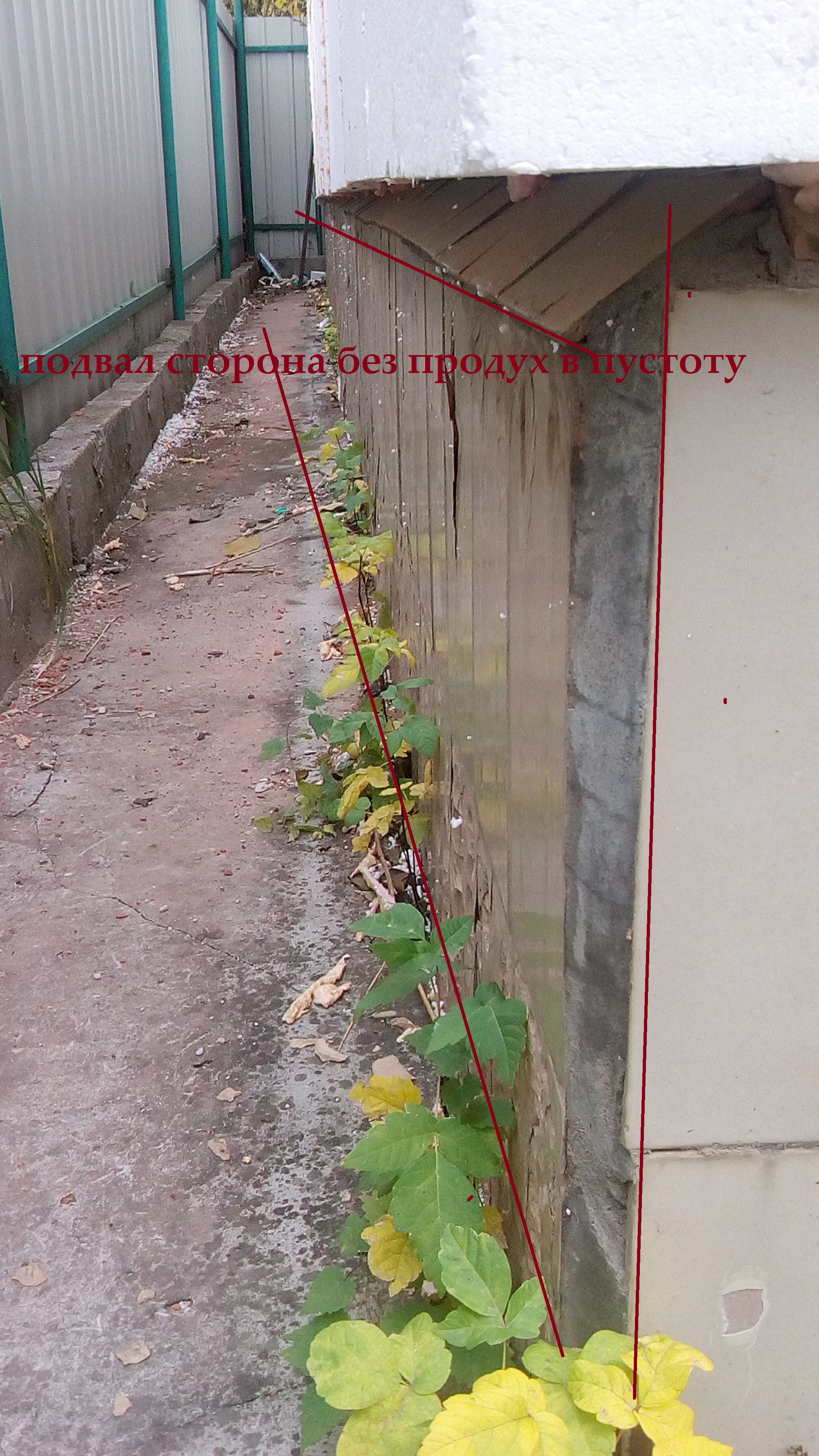

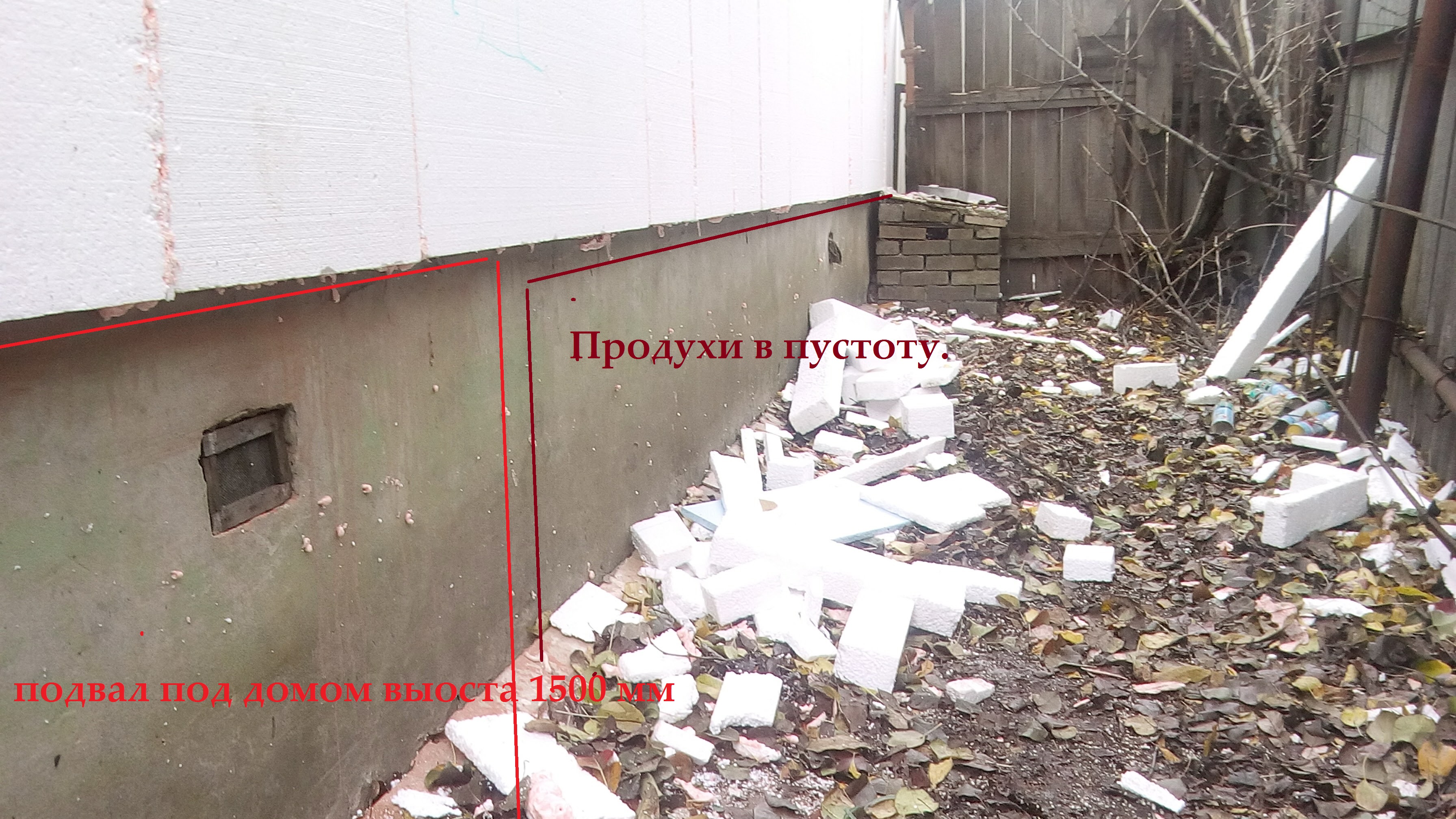

iks Опубліковано: 22 жовтня 2017 Поділитись Опубліковано: 22 жовтня 2017 Посоветуйте пожалуйста что делать от мышей. На фото. Посилання на коментар Поділитися на інших сайтах More sharing options...
Olga_Flower Опубліковано: 23 жовтня 2017 Поділитись Опубліковано: 23 жовтня 2017 Посоветуйте пожалуйста что делать от мышей. На фото. Сделать цоколь гладким и скользким (например, облицевать плиткой), а там, где высота небольшая, закрыть продухи перфорированными полосами металла или очень густой сеткой. Через ячейки сетки не должен пролезать карандаш. Если он пролезает, пролезет и мышь. 2 Посилання на коментар Поділитися на інших сайтах More sharing options...
iks Опубліковано: 23 жовтня 2017 Поділитись Опубліковано: 23 жовтня 2017 Сделать цоколь гладким и скользким (например, облицевать плиткой), а там, где высота небольшая, закрыть продухи перфорированными полосами металла или очень густой сеткой. Через ячейки сетки не должен пролезать карандаш. Если он пролезает, пролезет и мышь. В продухи мыши не лазили сто лет. Цоколь обложен плиткой с трех сторон. У меня вопрос как при утеплении избежать мышей. Мыши есть в летней кухне и крысы. Хоть и травили. Вопрос как мое утепление защитить отмышей когда стены уже наклеены. Снизу наклеить сетку? А она приклеится? Цоколь будет примерно ппс-35 5 см. Между ним и наклеиным ппс на фото можно зажать сетку пеной и защитит? На ппс цеплять плитку? Посилання на коментар Поділитися на інших сайтах More sharing options...
bampo Опубліковано: 27 жовтня 2017 Поділитись Опубліковано: 27 жовтня 2017 Закройте пенопласт асбоцементными листами. Можно приклеить на пену, предварительно их прогрунтуйте СТ-16, можно заанкерить. 1 Посилання на коментар Поділитися на інших сайтах More sharing options...
