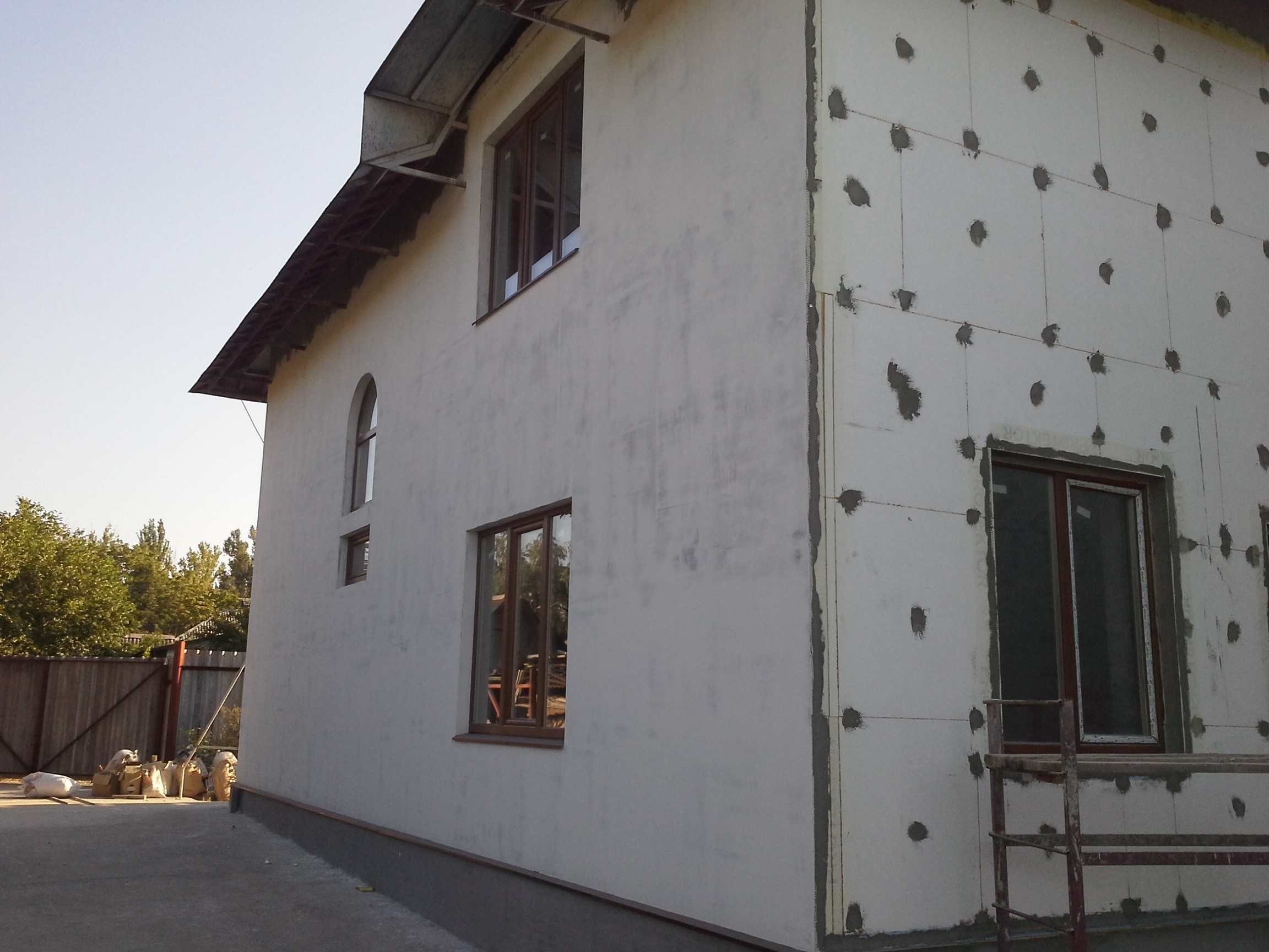

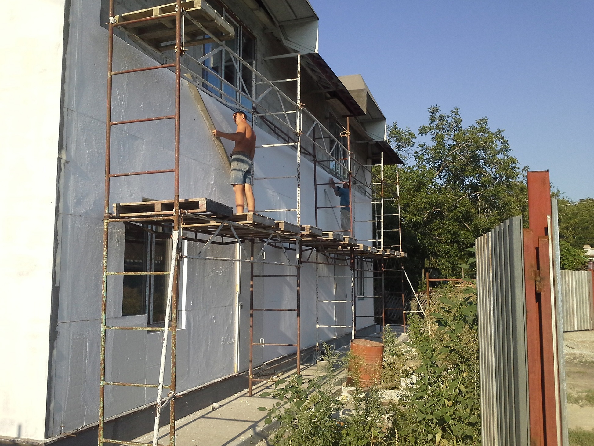

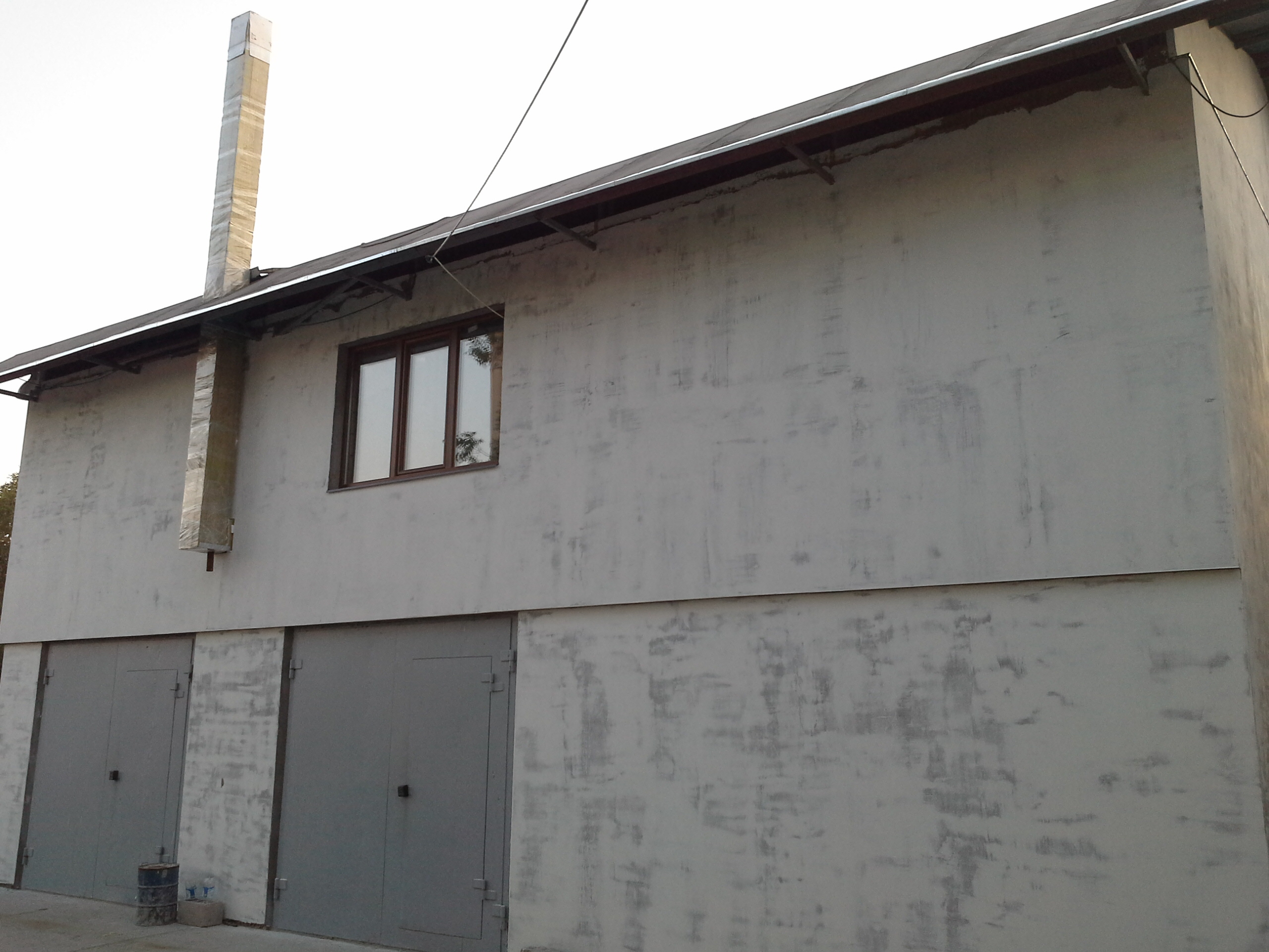

Мало того, после поклейки - зачистка с правилом 2,5 м и под тем самым боковым солнцем, а после нанесения армировочного слоя - зачистка тёрками под тем же солнцем, второй слой - и опять зачистка, третий финишный слой - и опять зачистка, по необходимости и четвёртый слой - и снова зачистка... И только тогда фасад готов к покраске.
На фото мой фасад перед покраской
