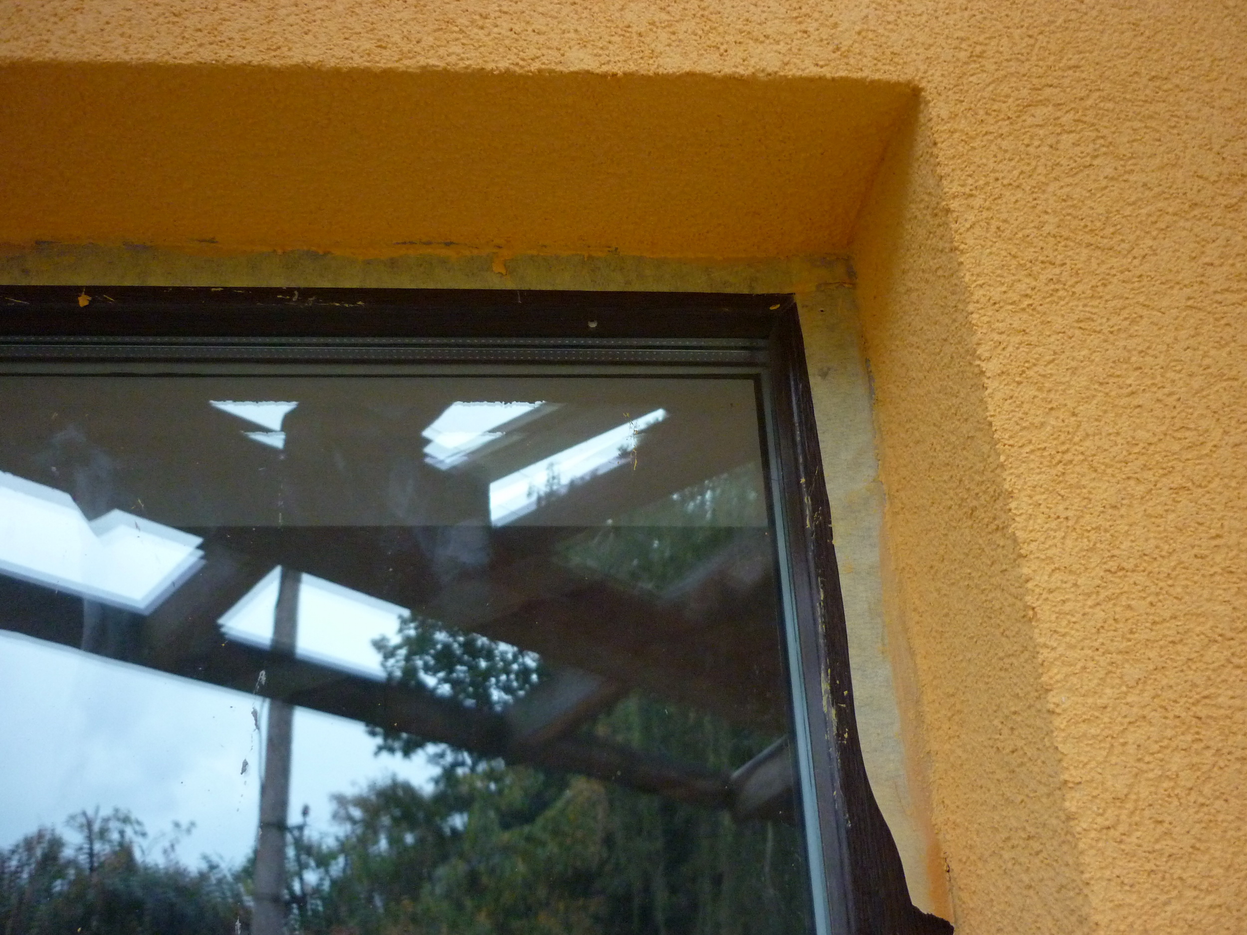

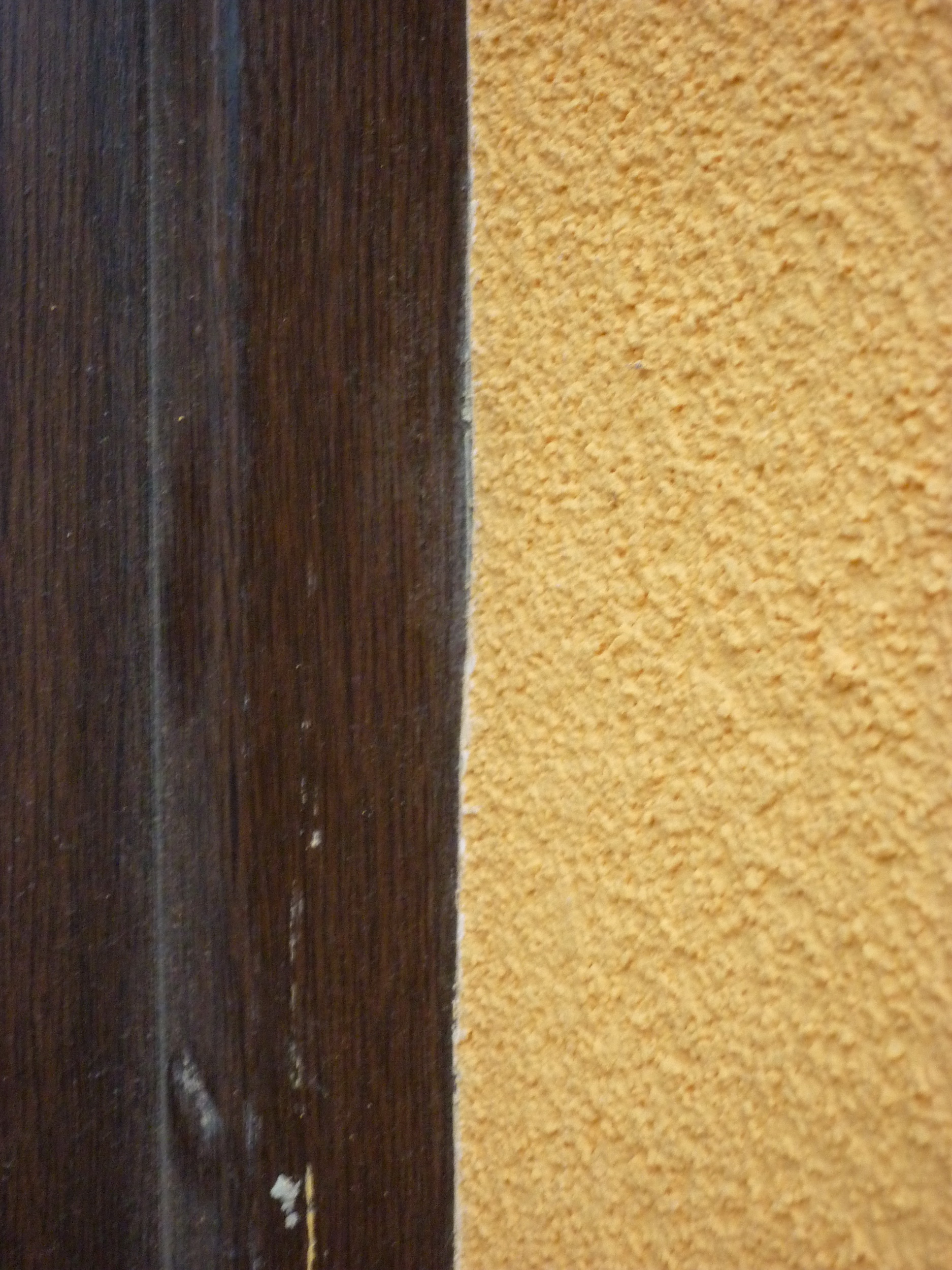

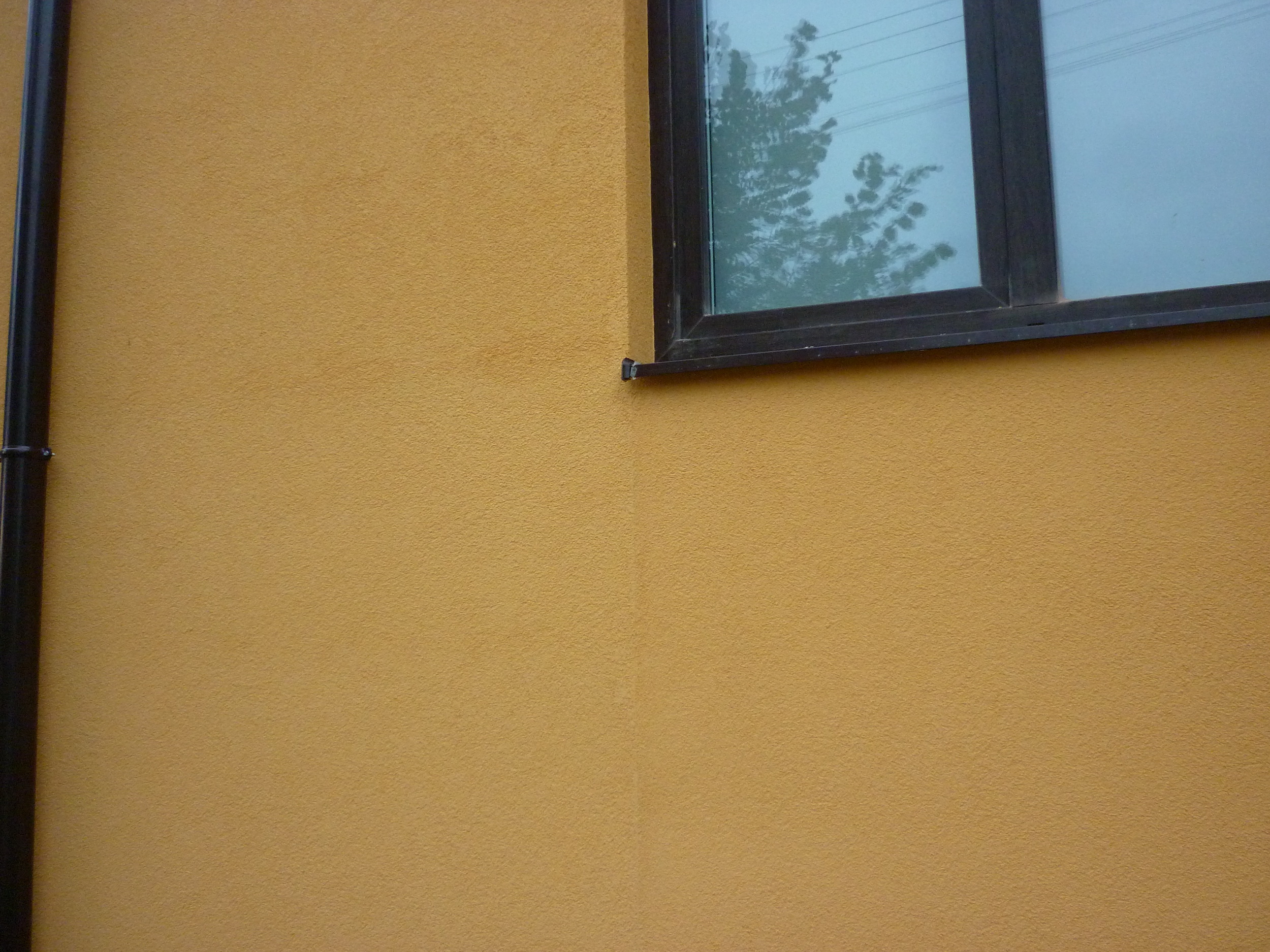

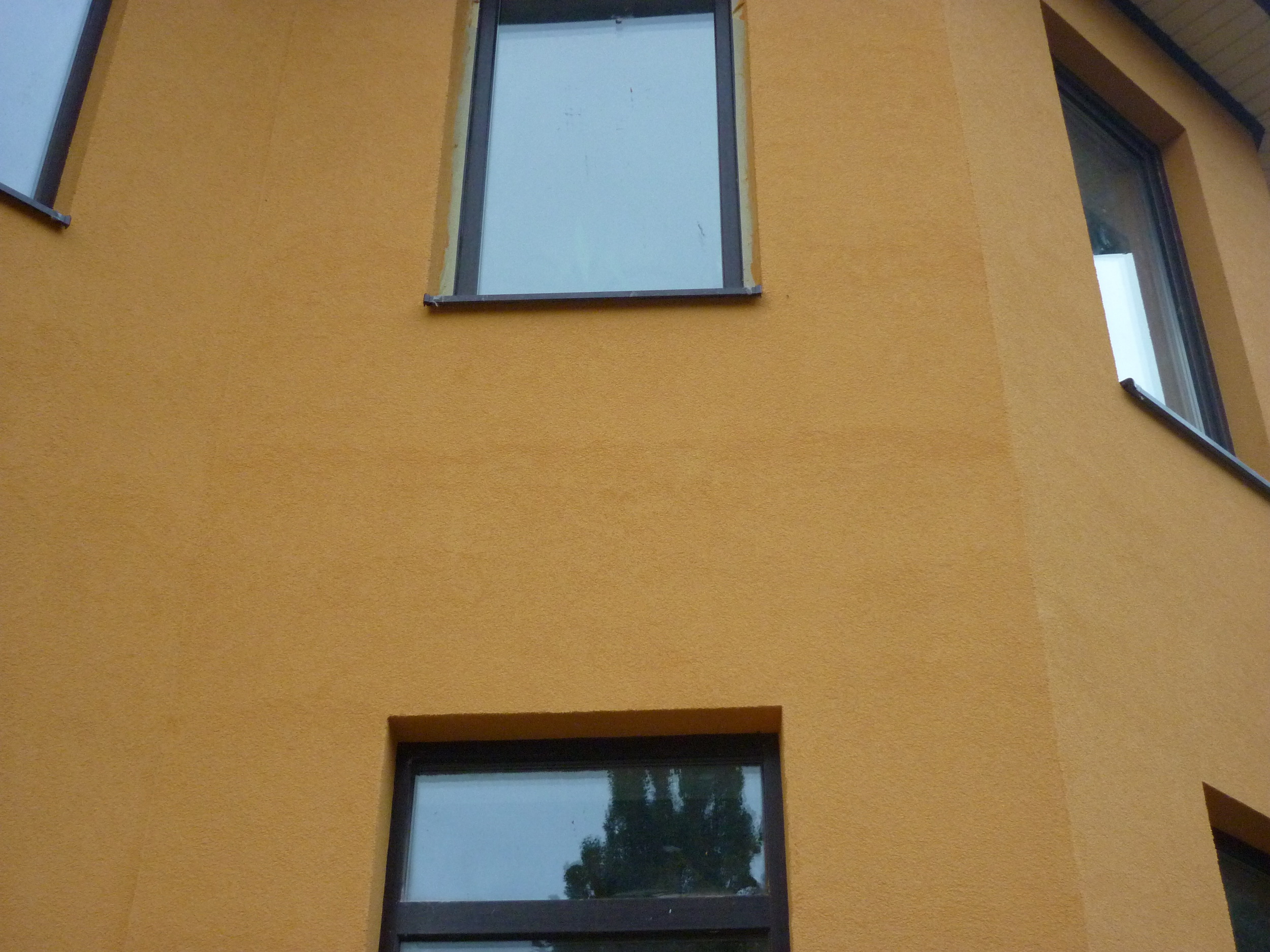

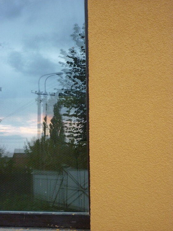

Сейчас мастера делают фасад дома. Закончили лицевую сторону. На мой взгляд накосячили здорово. Прошу комментарии и возможные варианты исправления.
Фото 1-шов под окном и другой оттенок слева.
Фото 2-между окнами другой оттенок.
Фото 3-откос пропеллером.
Фото 4-обрезка скотча криво (и неизвестно пережила ли ламинация).
Фото 5-скотч перед обрезкой

Ровнять плоскости с помощью специально обученных людей.
Таких найти сложно.
По роду своей деятельности очень часто наблюдаю, что заказчик даже и не догадывается, как же будет выглядеть его фасад после работы подрядчика. А ведь не так сложно попросить подрядчика показать ранее исполненные объекты и не по фото, а "вживую". В основном, причины таких "неровных" фасадов, это "цена-качество", заказчик ищет подрядчика за меньшие деньги, чем "реально" может стоить такая работа. У меня дом подготовлен под покраску, было нанесено четыре слоя шпаклёвки (два армировочных + два финишных), при определённом угле солнечных лучей нет ни одного бугорка или впадинки, но... кто готов платить 10 американских рублей за квадратный метр такой работы? вот и я не встречал таких... Всегда приглашаю заказчика на свой дом, всем нравится, все хотят видеть такой фасад на своём доме, но озвученный ценник приводит людей в ступор, а за меньшие деньги продаваться нет смысла... Вот и получается, что начинает работать формула "цена-качество", все хотят минимальную цену... дальше смотреть по формуле.
