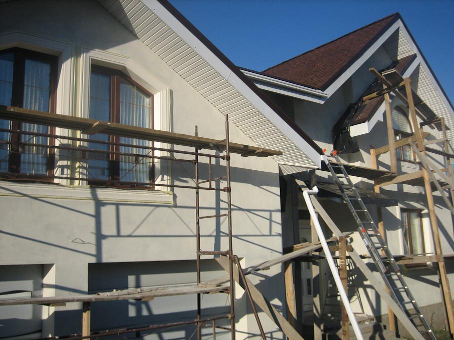

Судя по вашей ветке, вата была не очень, на фотках видны запенивание швов. Не очень красиво конечно, но не смертельно, к тому же с такой ватой вам не удастся повесить переделку на фасадчиков.
А какая вата "правильная"?
У Вас тоже такое есть 99%,просто Вы сфоткали не под тем углом:lol:
Я могу фотографировать под любым углом на все четыре стороны света в любое время суток, но у меня стены перед нанесением барашка были ровные и гладкие.

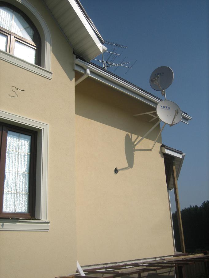

Фото1 - загрунтованная, но не покрытая барашком стена под прямыми солнечными лучами на закате;
Фото2 - стена с барашком утром.

Явный случай с исполнителями) и ещё чё-то покрытие на барашек 1,5 не похоже, ощущение как от структурной краски. Выготовка под декоративную штукутурку никакая, сразу видно фасад наждачкой не перетирали спешили видно сдать побыстрей. Поднимите договор с ними и пусть переделают Вам как положено без таких огрехов.

Однозначно,брак работы тех,кто утеплял,барашек здесь ни при чём.Возмите правило,приложите к стене и всё будет ясно-где светлое-горб,тёмное-яма.Насчёт возможности ровно затянуть клеем вату-я раньше сам в этом сомневался,но пару недель назад был на обьекте у форумчанина на Чайке,так у меня глаза чуть на лоб не вылезли-вата пошпаклёвана идеально,как стекло.Но когда мастера сказали,что это только первый слой,то вообще в осадок выпал.
Ещё одну историю расскажу-у нас пару лет назад в центре города утепляли крупный торговый центр,была такая же фигня,так заказчик заставил перештукатурить-ставили леса,устанавливали маяки и штукатурили цементным раствором.
Прикладывали. По центру 2-метрового уровня встречались ямки до 4 мм.
но днем визуально ничего не наблюдалось. заметил только к вечеру

Исполнитель предложил исправить огрехи. В связи с этим предлагаю временно приостановить обсуждение. И через некоторое время взглянуть на новые фотографии с ровными стенами.

И как он интересно собирается их исправить,вот клоун,это ж какой попандос на деньги!!!:lol::lol::lol:Чтоб исправить -нужно наносить клей и перешпаклевывать(в Вашей ситуации)+штукатурка конечно.Жаль конечно Вас,что так получилось...материал очень хороший,хотя дело тут не в материале,хотя если бы взяли короед,да крупную фракцию так бы не было заметно,но это уже другая песня и расход.Я Вам советую отказаться от услуг этих людей,попробывать как-то стянуть хоть какие-то деньги,потому что могут сделать еще хуже.Уточните как "исполнитель" собирается исправлять,а потом напишите на форум.

За качество выполненных работ по утеплению фасада у Uvex, отвечю я.
Работа выполнялась моими людьми.
Неровности будут устранены.
