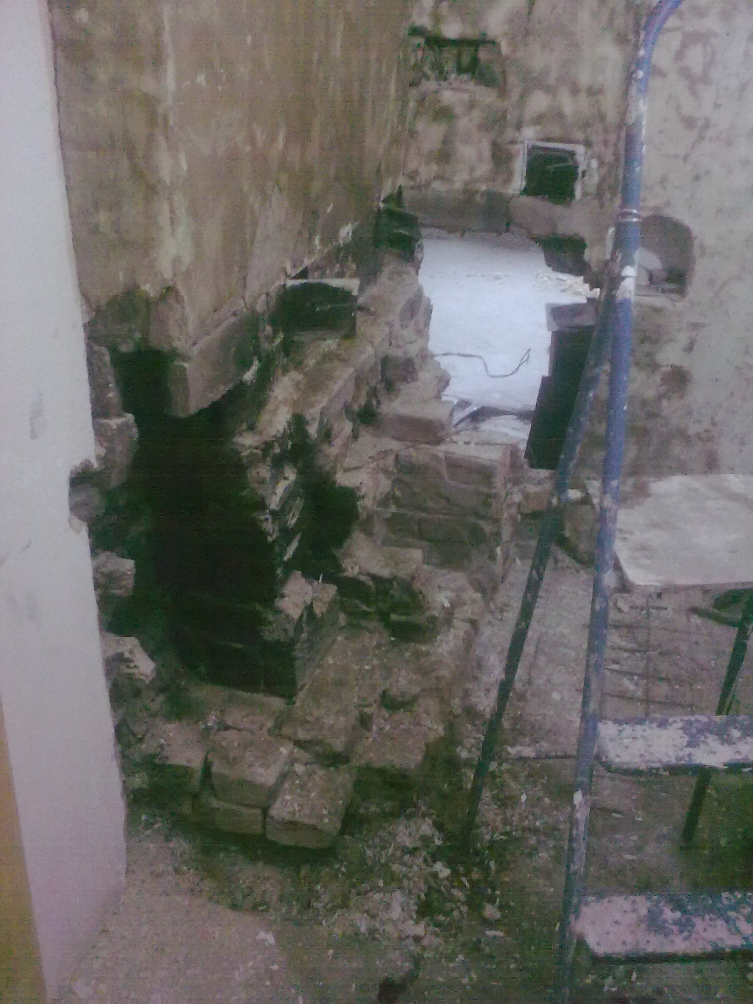

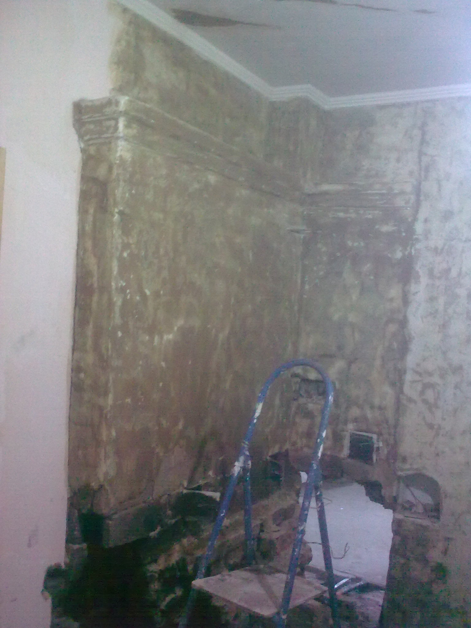

убрал всю старую штукатурку, "расшил" швы
готовлюсь к новой штукатурке, буду крепить металл.сетку.
Вот думаю, если закрепить сначала сетку, а потом штукатурить то размер ячеек 25х25 мм мелковат, штукатурка будет плохо проходить и не сможет заполнить все швы. А если накидать на горячую печку штукатурки и по мокрому крепить быстро сетку, там нужно много много сделать скруток для крепления сетки, штукатурка застынет наверное по горячему уже.

Вы с каждым постом предлагаете идеи все хуже и хуже. Это касается как железной сетки на печи, так и нанесение короеда на песчано-глиняную основу (гарантированный песец). У Вас там печи на пару мешков печной штукатурки максимум, а то и одного хватит, если выровнять поверхность эластичным клеем. Главное потом не кочегарить по максимум углем, потому что выше 200 гр. не выдержит ничего. А то, что и выдержит, будет активно разрушаться за счет значительных линейных расширений.

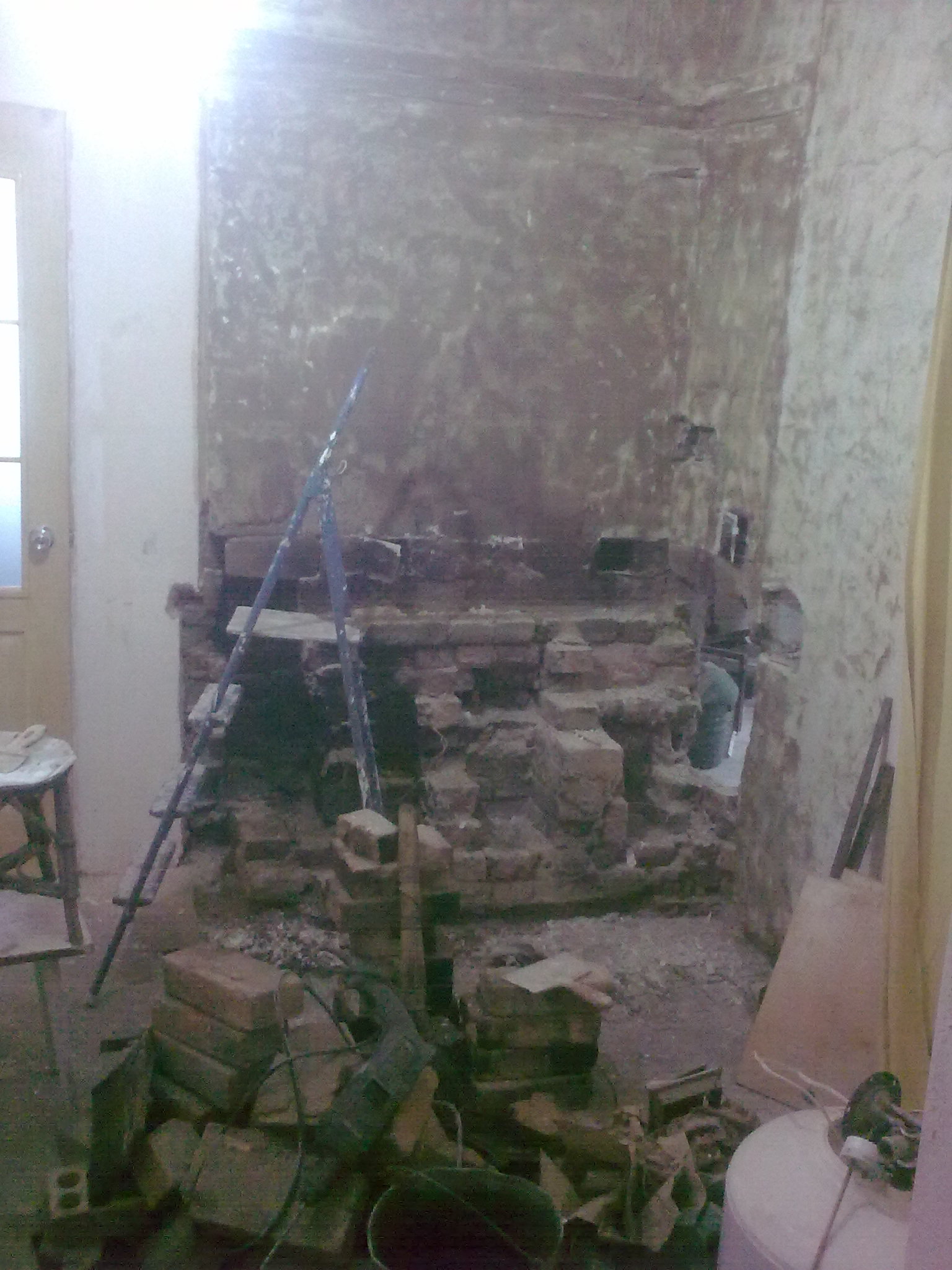

Прочитал всю тему, ответа так и не нашел. У меня печь (верхняя часть) выложена из глиняных кирпичиков, наверно самодельных, обмазаны глиной. На фото. Чем можно выровнять и обложить плиткой, чтоб не отвалилось вместе с раствором?

Пригласите для начала печника, пусть посмотрит что да как, пригодно ли к ремонту или валить все нужно.
Очень смешно... Печь выходит на три комнаты. Давай хату разнесем вместо того, чтоб подсказать, чем глину штукатурить...
Прошу ответить на конкретные вопросы, а решать о пригодности.
Ну это Вы зря, Миколайчик дело говорит! Судя по фото - всё грустно... Хотя, если Вы печник....
"Глину штукатурить" - наверное, глиной.
Какой клей удержит плитку на такой поверхности - не представляю...

Ничего грустного там нет, фасад был выложен разномастными кирпичами, сверху обшит кусками покрашенной жести и пятидесятым уголком. Дверца топки прогорела немного и болталась (сверху щель в 5мм). По этому разобрал чтоб сделать по человечески.
Переложить фасад из нормального кирпича по тем же размерам, не надо быть профессором.
