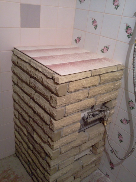

получить хотел бы примерно вот такое, по этому варианту у меня три вопроса, чем штукатурили ? с метал.сеткой или без или стеклосеткой? и какой краской красить ?
Делал ли кто нибудь так ?

съездил в эпицентр, насмотрел декоративный камень (он не гипсовый, а бетонный, внутри гравий залитый цементом вроде )
вот такой
таким можно печь обклеить? потому что клинкерную плитку я не нашел, а камень красивее смотрится, теплопроводность на упаковке на указана.
Интересует что бы максимально хорошо передавало тепло и держало его, для всей печи с двух сторон надо 6 кв.м, может сделать основу и углы, как на картинке в посте 185, а середину штукатурную, тока не знаю какую штукатурку надо, или уже все камнем если он хорошо тепло держит и трескаться и сыпаться ничего не будет.
Сейчас вот такая картина
надо сбивать до кирпича ? сейчас там наверное глинопесок, очень сыпется штукатурка эта
Змінено користувачем Tkmen
Tkmen, Плитка с топки с горелкой -отлетит. Топку -лучше во второй контур.
можно подробнее, я непонял, с какой топки, и что за второй контур
вот такой
скорее всего это гипсовая плитка. у нее низкая плотность, соотв. тепло держать не будет. если бетонная - берите лицуйте. все сбивать до твердого.
насчет плитки, это бетонная. она тяжелая. я так подумал что повесить на тонкостенную печку в 0,5 кирпича еще килограмм 200 такой плитки не лучшее решение, х.з. какой там фундамент, развалится еще.
Думаю облицевать по углам и "лесенку" такую внизу сделать. А основную поверхность отштукатурить. Насчет штукатурки не знаю, везде только глино-песок рекомендуют, покупать готовую вогник дорого в мешках по 15 кг

Вы найдите в инете все по этой модели и будете знать, что куда крутить. У меня немного иная.
подробной инструкции найти так и не смог, читал только про автоматику евросит
вот видео как горит у меня? это газовый кран прикручен
https://www.youtube.com/watch?v=9Fy46c-TxHE
0:00-0:10 отрыта больше половины
0:15-0:20 дверца полностью закрыта
0:30 полностью открыта
