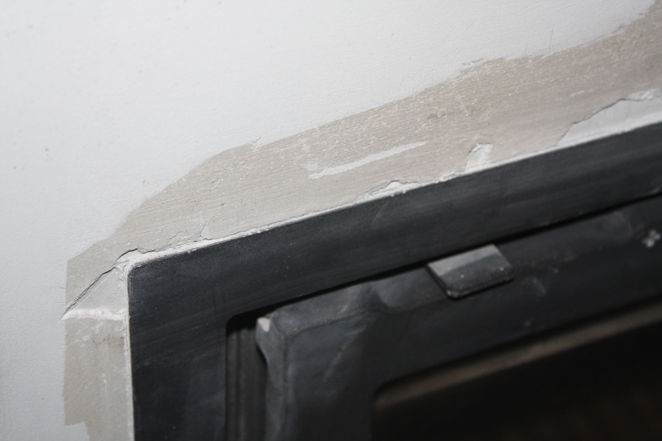

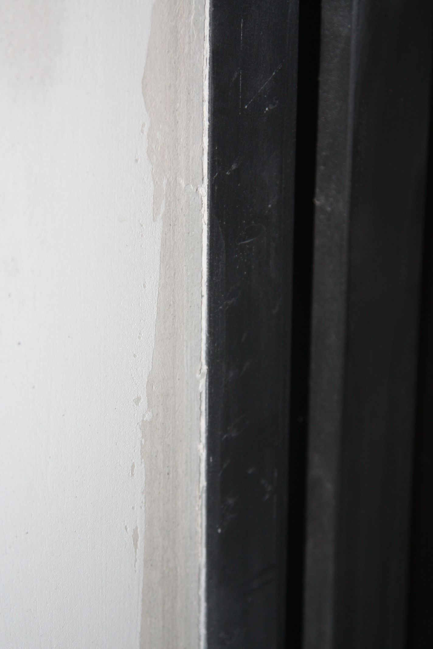

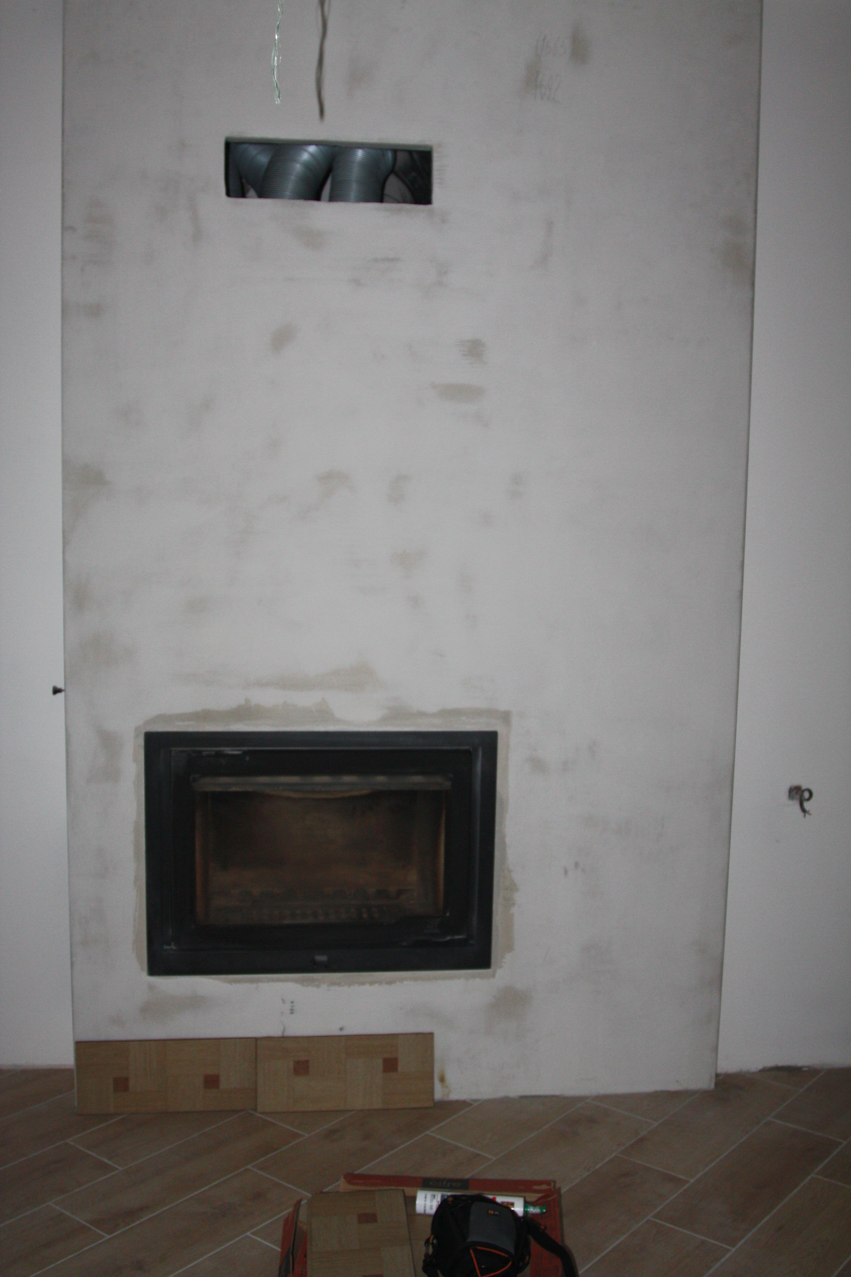

Stan78 Опубліковано: 3 липня 2014 Поділитись Опубліковано: 3 липня 2014 Есть топка Йотул 570й. Короб - суперизол 5 см на ГК-профилях. Снаружи короб пошпаклёван Кнауф Старт со стеклосеткой + Ветонит ЛР+. Камин активно использовался 2 сезона (1й год без шпаклёвки, 2й с ней). При работе камина короб холодный, местами (в основном над стеклом - слегка тёплый), также есть металлическая декоративная рамка, кот-я прикручена к морде печи - она прилично нагревается. Суть проблемы хорошо видно на фото - рамка подорвала шпаклёвку по периметру при температурных расширениях. Первоначально планировали по отделке просто покрасить хорошей краской. Можно с использованием каких-либо спецшпаклёвок или герметиков исправить ситуацию? В качестве крайнего варианта - сделать зазор 2-3 мм и приклеить мраморную рамку (доп расходы и сомнение в конечном внешнем виде) Посилання на коментар Поділитися на інших сайтах More sharing options...
