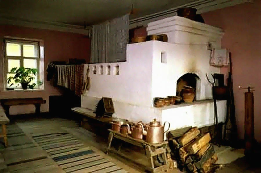

вот же на фото явно таким камнем облицовывали
понимаю ,что если кто то так делал, то это не означает что это правильно и мы не знаем ихних отзывов

У меня на подобии такая печь. Где нельзя короедом?
Вообще-то я не печник, но насколько знаю, то у такой самый гарячий только под вверху. Все остальное можно.
Но как по мне то короед не практичный трудно будет его мыть, разве что только использовать "винет".....
Т.е. в самом верху нельзя? Я ее использую 1 раз в год, поэтому что там мыть?
