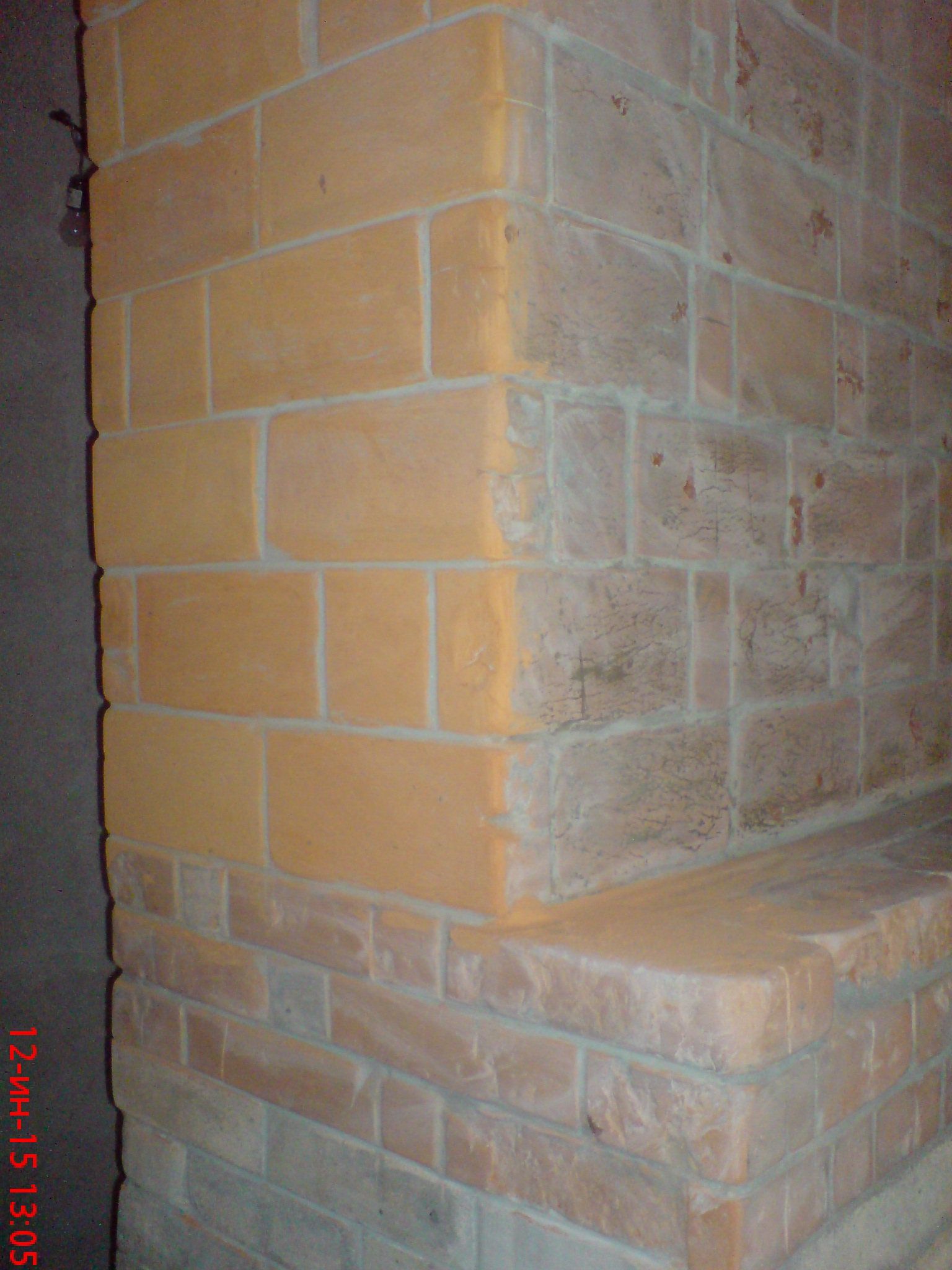

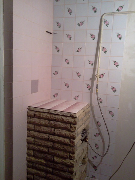

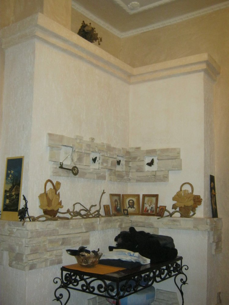

Что бы я хотел, внизу лесенкой положить плитка бетонная (искусственный камень) на клей для плитки и камня, потом всю плоскость ровным слоем штукатурки сделать, типа вогник, или что там в эпицентре продают

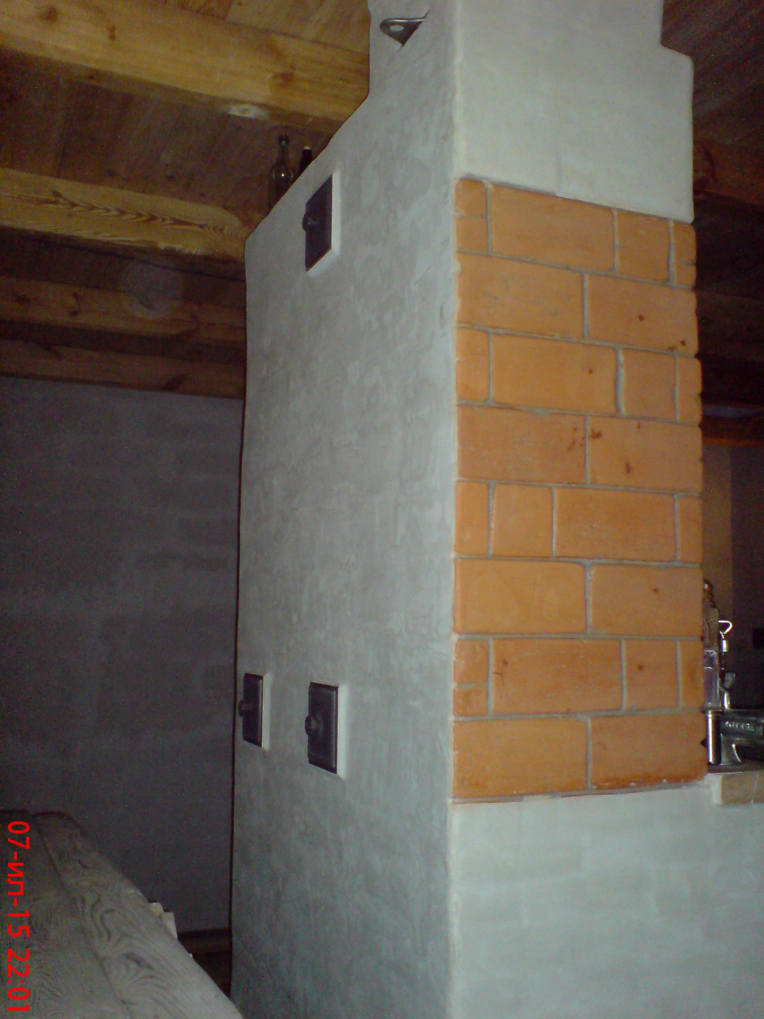

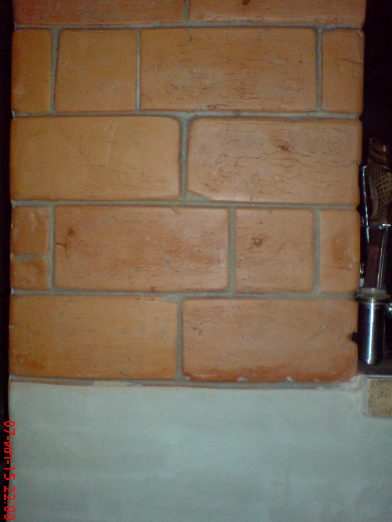

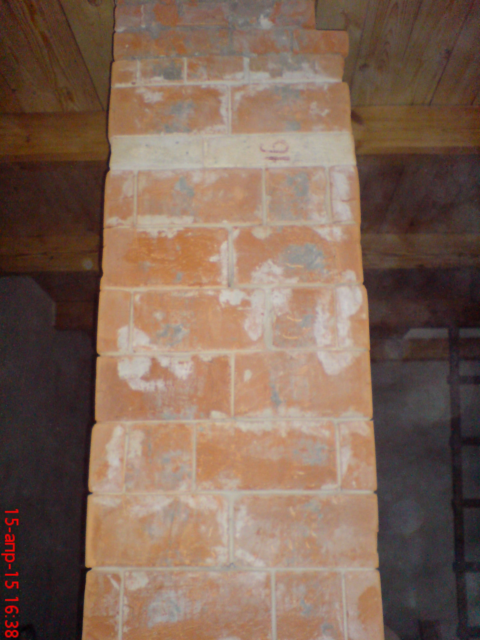

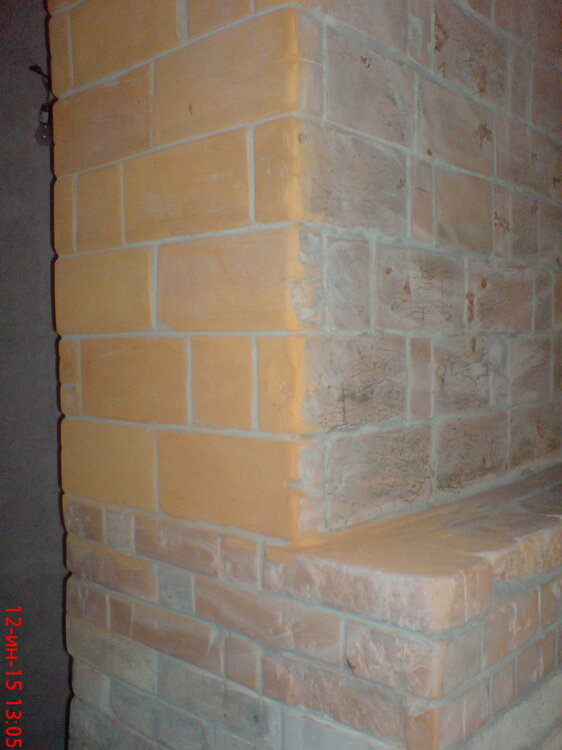

Я бы штукатурку снял полностью. Кирпич можно "облагородить".
Можно в добавок лаком термостойким кирпич вскрыть
примерно так и хочу, высотой
красиво, у вас кирпич изначально красивый
у меня же за сто лет, там и цемента сбоку налепили и мела какого то, "красоты голой" не получится
Tkmen, можно и так.
примерно так и хочу, высотой 80 см где то сделать ,дальше только штукатурка т.к. камень этот тяжелый ,а печка старая в полкирпича, дымоход только штукатурить прийдется
это вы сами обкладывали? на какой клей и что это за камень
"у вас кирпич изначально красивый" - кирпич был очень "грустный" (лубенский)....
Не буду Вас переубеждать, решение за Вами - но под штукатуркой может оказаться кирпич намного лучше нынешнего! И если его "вылизать"........

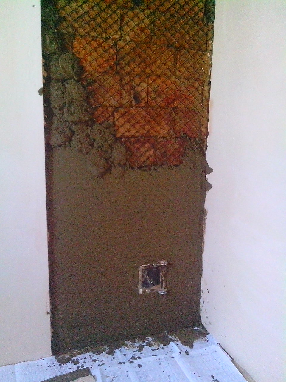

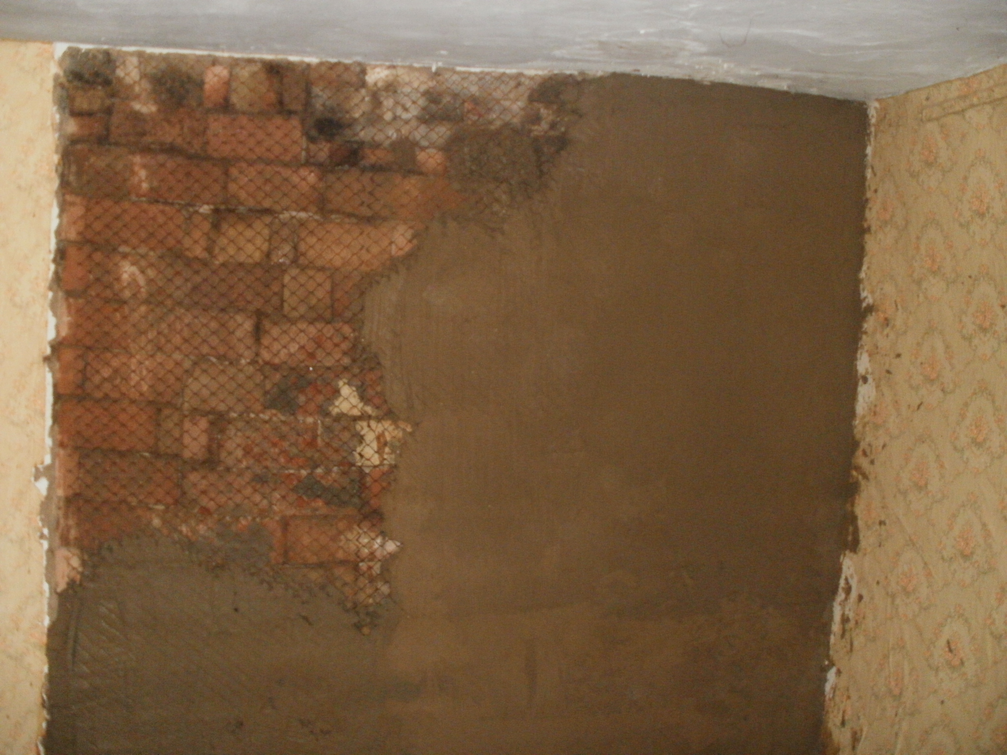

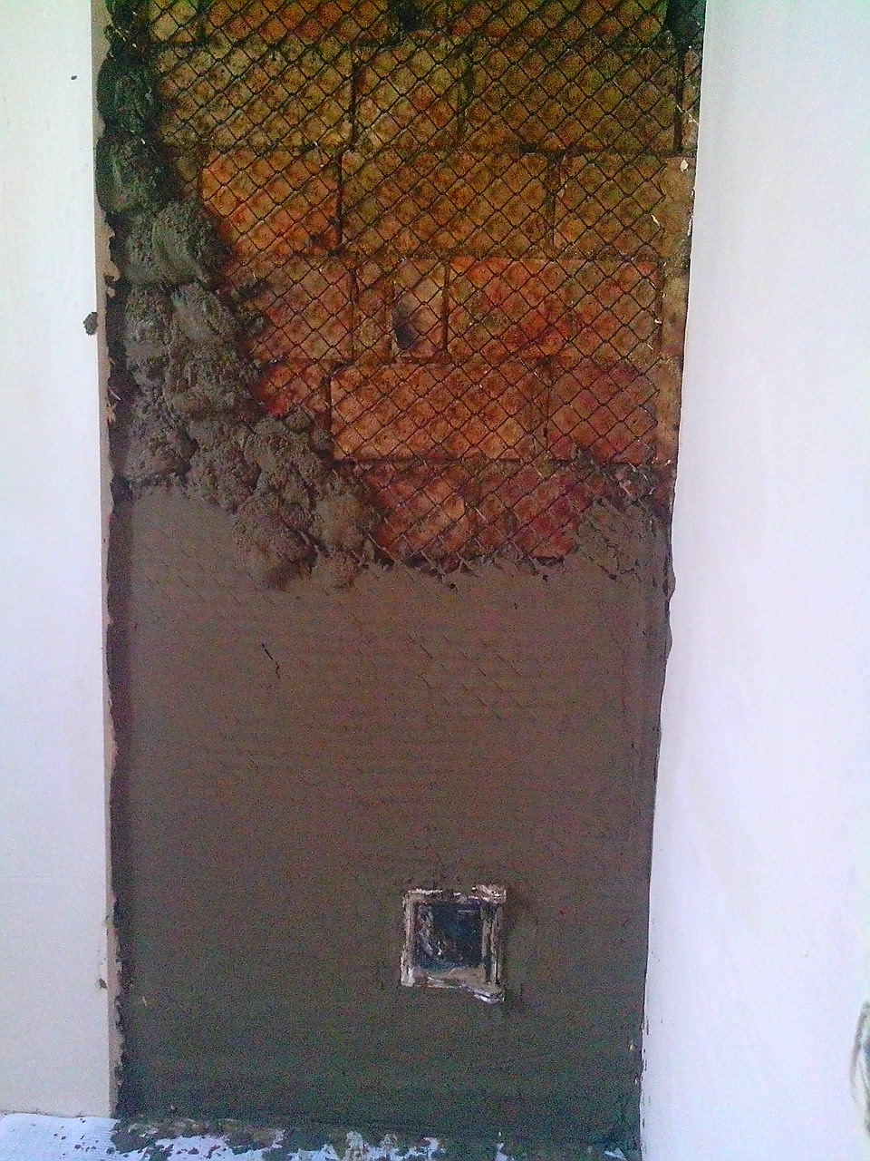

Tkmen, Я старые грубки в сетку рабицу -утягиваю и штукатурю.Гвоздь вбиваю в шов и между двумя свитками провлоки
Используете ли соль, или какие иные добавки? Набрызг? На горячую или на холодную? Спасибо.

пугает, вот те сломанные кирпичи и дырки в топку
есть мешок мертеля, могу им замазать эти дыры
проволока ржавая и от небольшого усилия переламывается, слова доброго не стоит

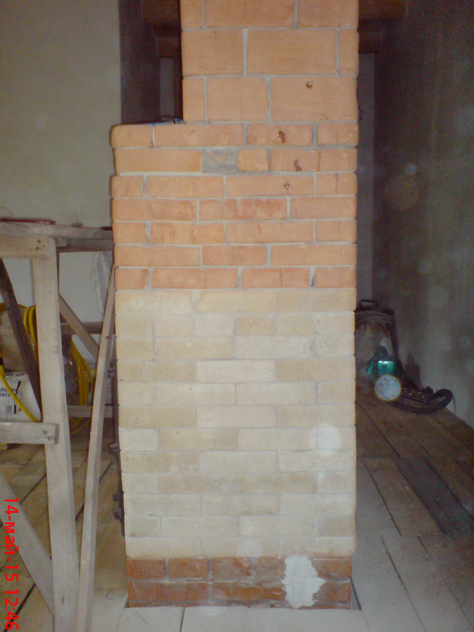

e3cafd0197a76e32789b7a3a808caa29.jpeg bed052d202f92b0b14bcd0cdc24c0109.jpeg 960aa136bdfc15f6c1e78f78dbd61f24.jpeg c9ad8fcff74272b127bfb761e2758272.jpeg b0e4608a6224c5b2bd0504b7989f5895.jpeg c9d7c2dac393e2b6d247753d46b7e4ab.jpeg
там где "полка" или как выступ называется этот, чего там только не было, и навозом каким то намазано с тряпками и чулками и еще хрен знает что, белое это что то похожее на твердый мел
общий вид

Штукатурка -кварцевый песок /речной или морской/ глина +цемент. на ведро 3 4 мастерка. Главное -эластичность. С первого раза не пройти. Второй проход - можно и короедом. или что то подобным.

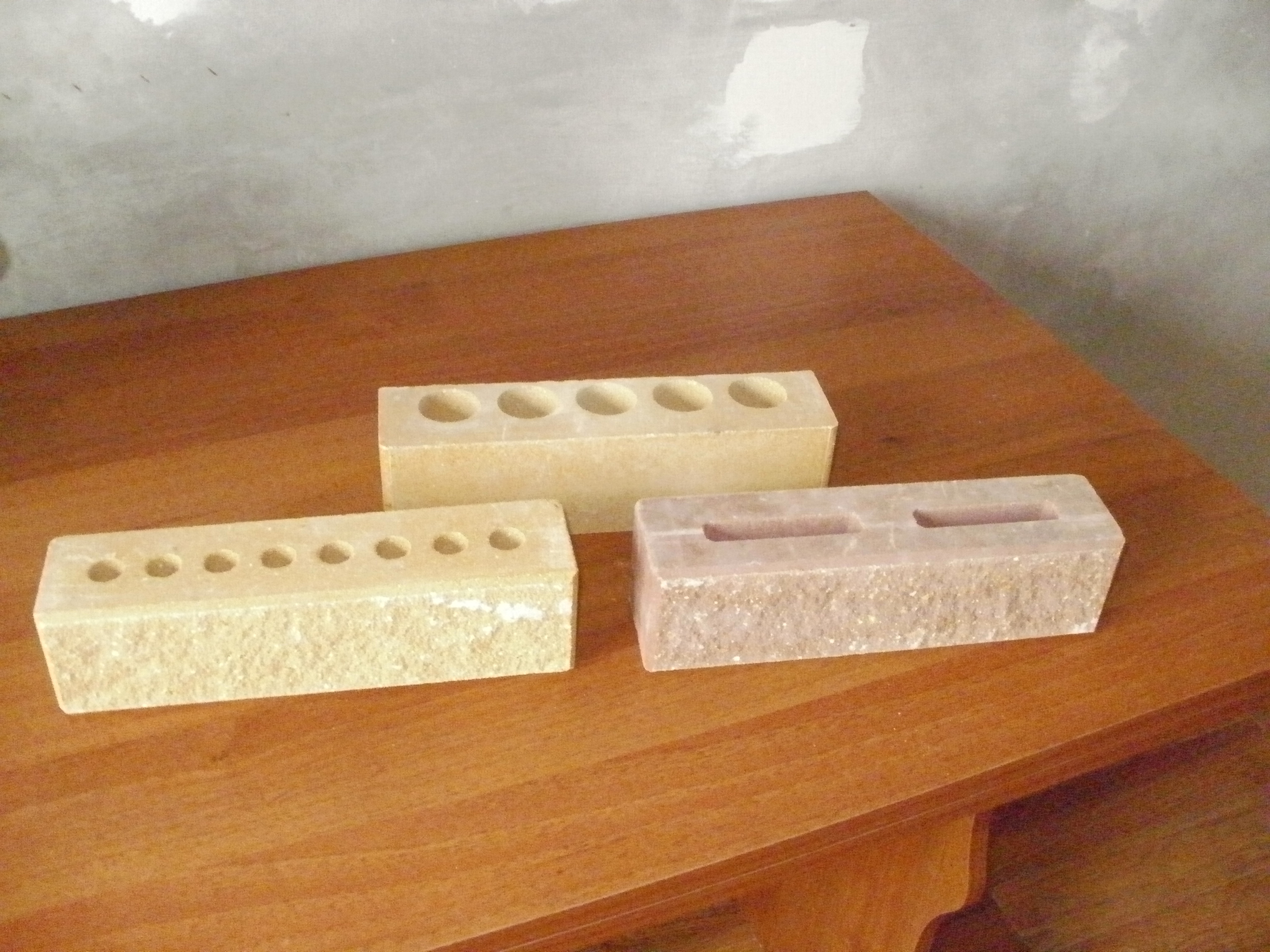

декоративный камень на что клеили, полимин 11 для печей ?

Под декоративный камень который сажается на клей сетка тоже нужна (имеют ввиду нанести ее на всю поверхность, низ обложить камнем, а верх заштукатурить, но сетка при этом была одним полотном)?
швы между камнем нужно ли делать и какой толщины и чем их заполнять ? (у меня есть тюбик герметика жаростойкого Bau Gut)
