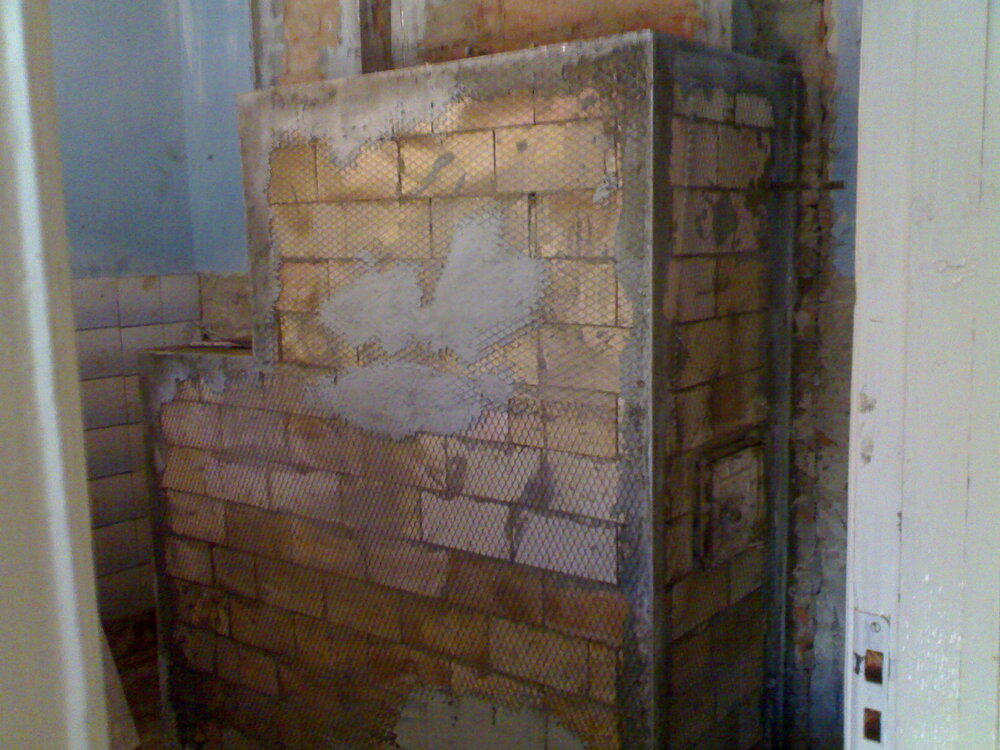

я тоже так планирую делать, только я еще оштукатурил печь с сеткой , жарстойким клеем для плитки, теперь на все это хочу наклеить плитку, и еще я дверки поснимал, чтоб по феншую было...правды теперь думаю чем их обратно встявать т.к. они на проволке держались :)

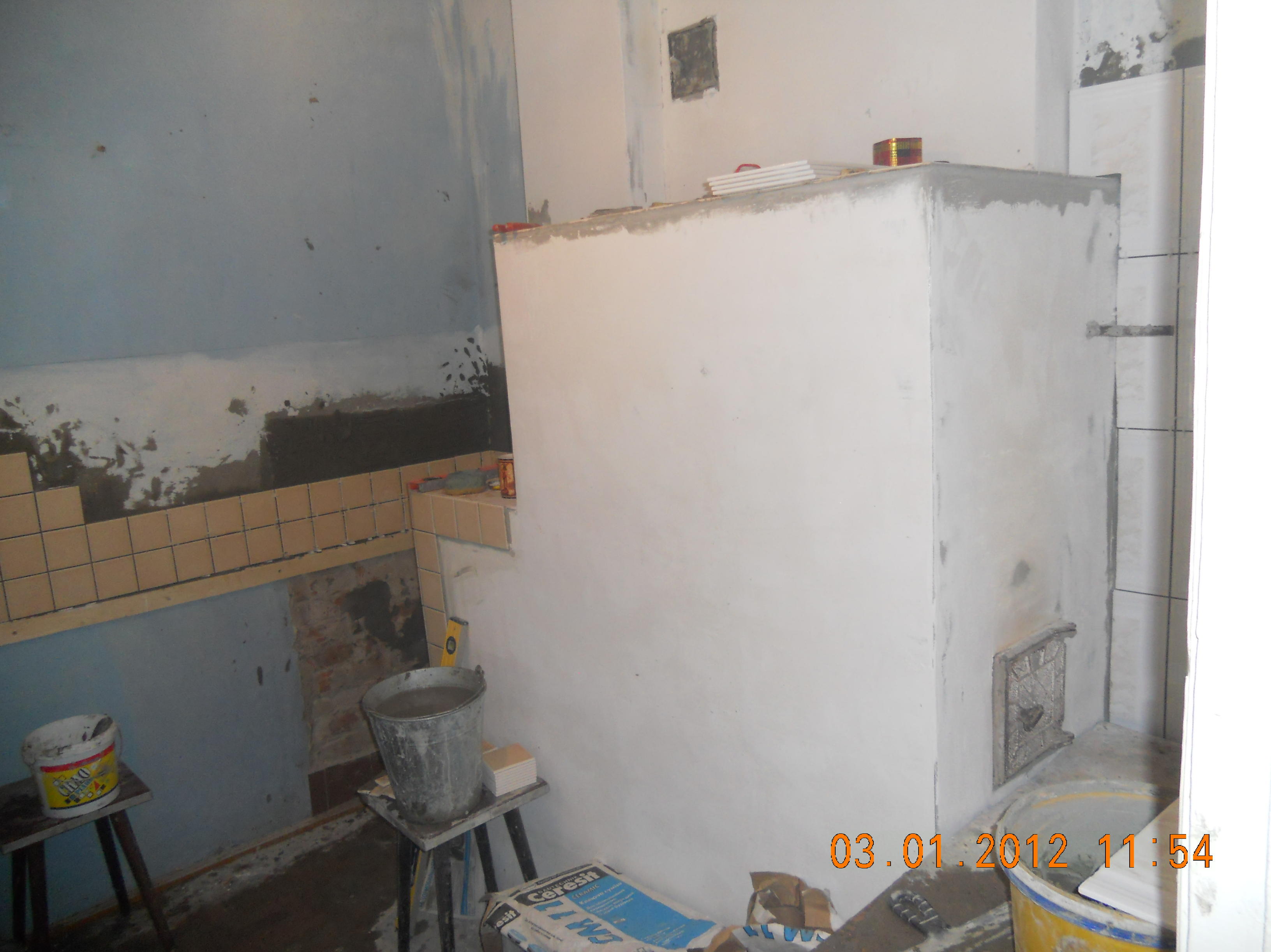

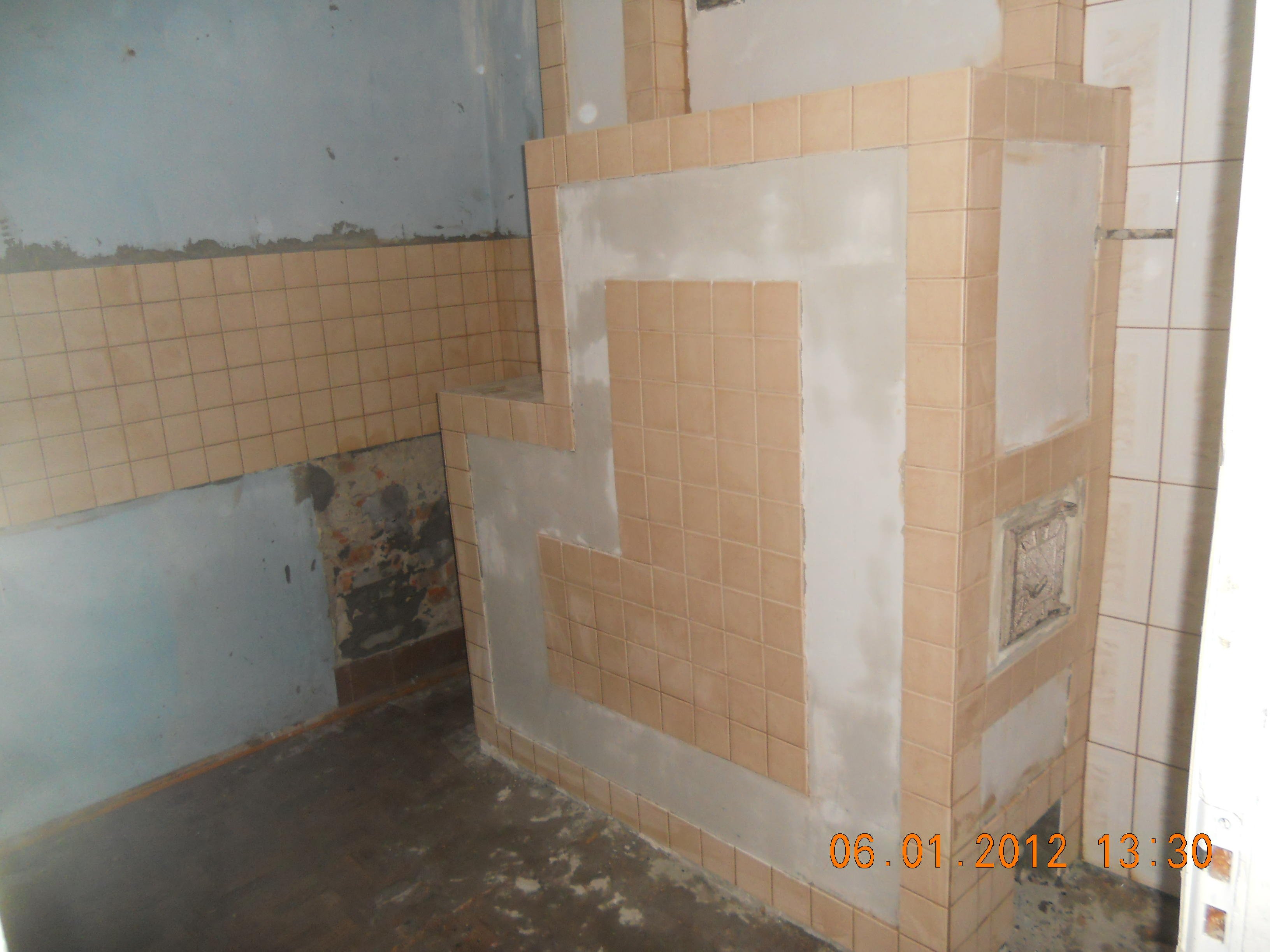

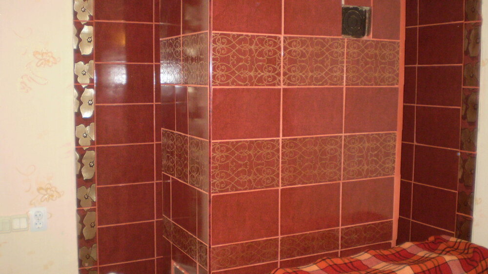

Переделанная варочная печь с чугунным настилом в отопительную.Печь двухконтурная оштукатурена с металлической сеткой Полимином 11.Плитка клеится на негоже .
а какой полимин???
и еще не пробовали в эпицентре супер дорогой есть клей огнеупорныый... ???
Полимин-11.
Огнеупорного клея еще не видел. Вряд ли есть такой. Клей должен быть термостойким (не теплоудерживающим). Полимин 11 далеко не супердорогой, но и не термостойкий. Если температура поверхности будет нагреваться до 100 градусов, то подойдет любой хороший полуэлластичный или элластичный клей. Термостойкие клея "Вогнык К-терм" или Профикс работают при изменениях температур до 250 и 300 градусов.

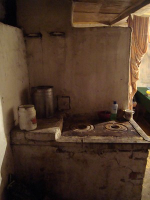

Печь в сельском доме, оштукатурена глиной. Наступил момент ремонта печи и соответственно встал вопрос внешнего вида. Наверняка есть какие-то современные материалы, выдерживающие высокую температуру. Варианта два :1 - штукатурка и побелка, (чтобы не трескалась и не отпадала?) , 2- каминная(печная) плитка. С плиткой понятно, а вот на что ее сажать?

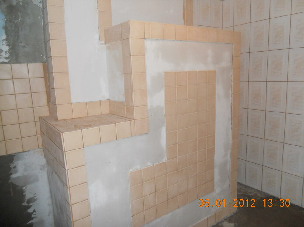

Поправьте, пожалуйста, если я неправильно подвела для себя итог из этой темы ( мне надо оштукатурить печку и потом чтоб поклеить плитку. Печь в отдельных местах нагревается очень сильно - руку не удержать.).
Любая керамическая плитка годится для облицовки печи. Печь очищается от остатков глины углубляются швы, делается обычный цементный раствор 1 к 4 и добавляется на 10кг цемента минимум 1 кг соли лучше 1.5 обычно я так делаю раствор чтоб не садился замешивается на вспененной воде с стиральным порошком, стиральный порошок должен быть качественный. Печь нагревается по полной и смотрите где есть образовавшиеся трещины их этим раствором замазываете. Если слишком большие появляются значить в печи положено много металла и он раздирает печь такую печь плиткой облицовывать нельзя. Обкладка плиткой делается на полу нагретую печь шов минимум 4мм простукиванием Соль в растворе дает ту самую необходимою эластичность. Мне 55 лет я помню не ходил у школу мой отец обкладывал по такому рецепту и до сих пор печи стоят хотя прошло 50 лет. Много печей плиткой в Брежневский период облицовывал и я. Сейчас обычно облицовываю природным натуральным камнем.(ссылка устарела) Мой тел. 0966651097 . Отвечу на Ваши вопросы по телефону. Ужасно не люблю печатать С уважением Сергей.

Штукатурка печная Старт (Австрия) до 200 С, 15 кг - 350 грн
Штукатурка печная Финиш (Австрия) до 200 С, 25кг - 500 грн
Финишная штукатурка может быть гладкая, а может быть с различными фракциями типа короед.
Вся поверхность печи была затянута стеклосеткой, купленной тамже, стоимость около 12грн/м2.

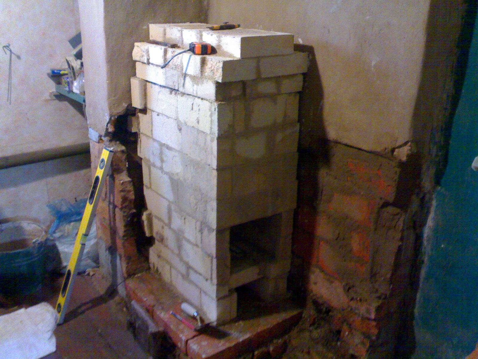

Даже не знаю в какой теме вам отвечать:) По порядку печь на фото была такой.Мы разобрали топку с чугунным настилом и построили топку.Топка двух контурная футерованая. Футеровка не дает перегреваться стенкам печи.

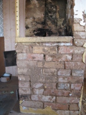

Пусть меня извинит vladimir9664, заберу сюда его фото печки чтоб показать. У нас по виду такая же, только без духовки. Вот стена (я так понимаю, что это называется груба) она выходит обратной стороной еще и на другую комнату (тоже нагревается сильно)...а на второй этаж тепло идет от дымохода в межкомнатной стене. А вот сама эта часть, что топка, она по наружи не очень горячая, но выгорел кирпич внутри. Может нам повезет и придется перекладывать только топку:unknown:
У вас отопительно варочная печь для отопления желательно переделать топку в чисто отопительную.Как на фото.Подробности по телефону.

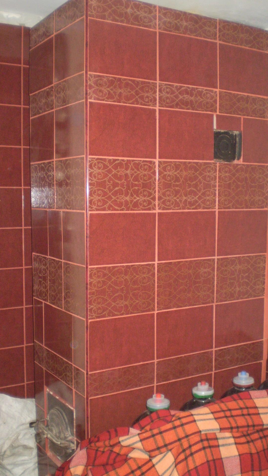

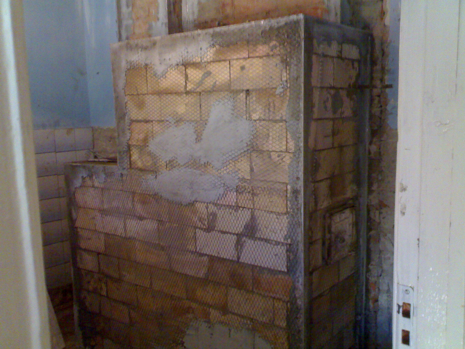

Здравствуйте Betsy.Приходилось мне штукатурить печь из огнеупорного кирпича,а затем обкладывать плиткой.Пробовал на Артисан(термостойкий)-на следующий день все отлетело.На теплую печь прикрепил металлическую сетку 1см на1см.Затем взял CERESIT CM 11,добавил немного песка(уж очень большой слой,иногда доходил до 3 см;печь строили еще в 80-е годы, печь кривая со всех сторон) и поштукатурил.Плитку ложил на тот же СМ 11 (клей для плитки).Печь работает 4 годаПлитку желательно брать толстую(половую) на глиняной основе.У меня тесть из обрезков плитки на печке мозаику сделал,красиво.
