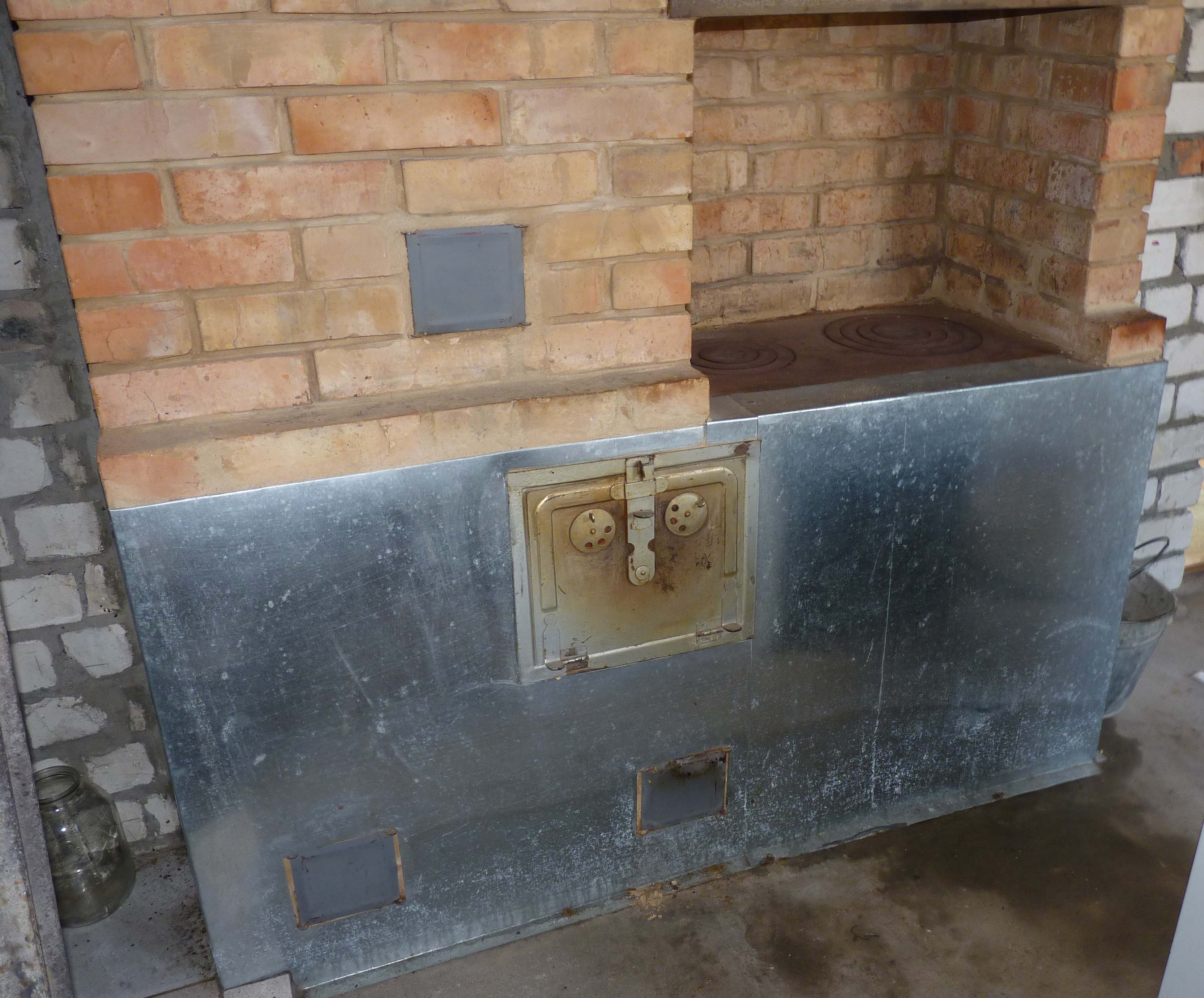

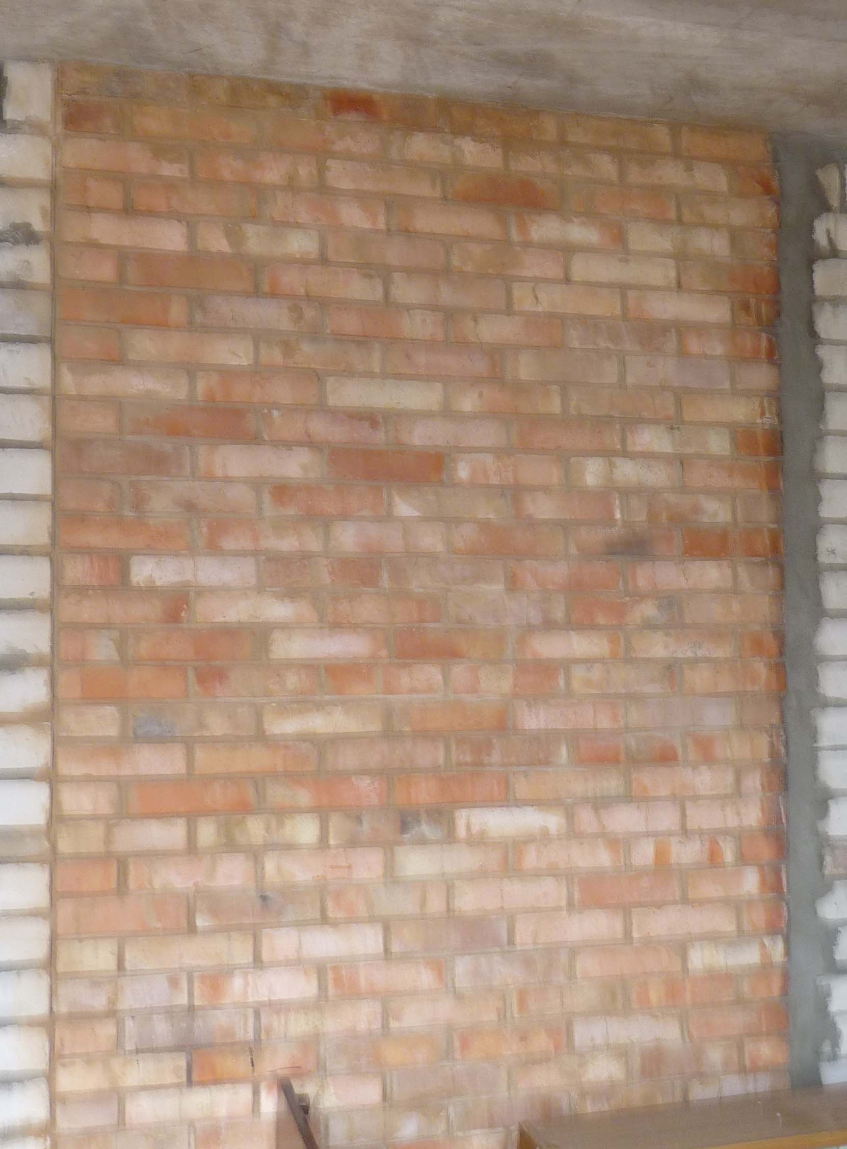

Есть дачный домик с печкой посредине, которая на удивление ровно и красиво положена. Закрывать ее кафелем или еще чем-то не хочу, а вот придать блеска желательно. Вопрос, чем ее можно вскрыть, не токсичным? Читая ветку, узнала, что варочную можно убрать. Если закладывать, то будет разница, что-бы такого придумать? И еще, чем закрыть металл внизу, может плотной ковкой? Очень хочется оставить большую часть печки так, тем более, что планируем ею отапливать помещение.
Заранее спасибо за ответы.
Лаком КО-08.
«Убрать варочную» — эквивалентно постройке новой печи. Тем более, что в данной конструкции она одновременно обеспечивает быстрый прогрев помещения. Что для дома с наездовым проживанием весьма важно, критически. Не делайте этого.
