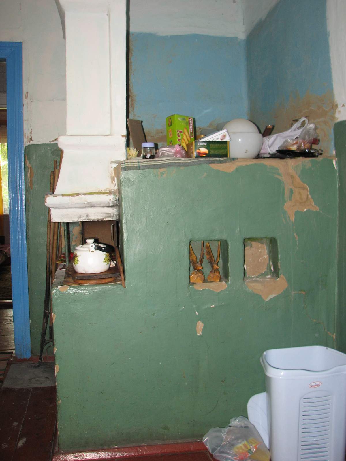

Чем оштукатурить печь?
voyadjer
А если не штукатурить, а по металлокаркасу прикрепить плитку. Вопрос только какие крепящие элементы должны быть чтобы не испортили вид поверхности.
На печи - держаться не будет. Печь - это "гармошка", расширяющаяся при нагреве.
Если бы все было так просто - мы бы не обсуждали эти вопросы на форуме.
Спасибо, Майк. Мы уже поклеили, обратимся к вам зимой, если начнет отстреливать плитка. Хотя плиточники, с которыми я общалась, обнадежили, что всё будет ОК.
Напомню с чего началась тема:
"Печь в сельском доме, оштукатурена глиной. Наступил момент ремонта печи и соответственно встал вопрос внешнего вида."
До капитального ремонта и изразцов не дошло. Ограничился пока штукатурными работами.
1. Удалил все что плохо держалось.
2. Трещины в глиняной штукатурке "расшил" (углубил, расширил).
3. Промазал остатки штукатурки и особенно трещины раствором грунта глубокого проникновения Артисан №7 и клея ПВА (1 часть грунта, 1 часть ПВА, 3 части воды).
4. После высыхания (на следующий день) оштукатурил. Состав смеси: Артисан №7, ПВА (по одной части). Этим раствором развел церазит (по моему финишка). Печь эксплуатировалась всю зиму очень активно (5,5 кубов дуба сожгли). Ни трещин, ни отслоения штукатурки не замечено.
Специализированную штукатурку не искал. Что было под рукой, то и использовал.

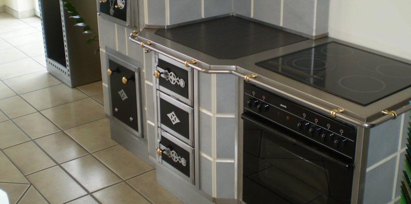

Anna, какую плитку выбрали? Покажите фоты, если возможно:rolleyes:.
И чем фугировали швы?
Плитку купили лет 10 назад, для печи, без моего участия (сейчас уже выяснить, чья она, не представляется возможным). Клеили мы Артисаном С-18, швы затирали фугой Артисан С-1.
Персональное спасибо voyadjer, тема которого вдохновила нас на этот подвиг.:-)

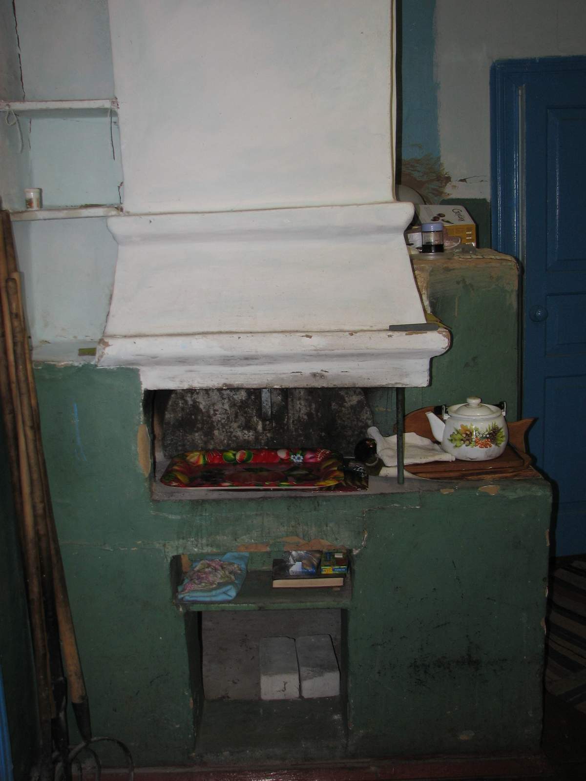

У меня тоже есть необходимость предать старой печи презентабельный внешний вид. Печь отштукатурена глиной, которая местами потрескалась (печь топится по выходным весной и осенью, иногда зимой).
Был на Червонопрапорной, там посоветовали сдирать всю глину, а затем уже штукатурить или обкладывать плиткой средняя стоимость материалов для полного "пирога" по штукатурке (старт, сетка, финиш) около 230 грн за м2, что является приемлимым, а вот клей для плитки, рассход которого остается коммерческой тайной стоит 600 грн за 20кг мешок, что при расходе клея как для обычной плитки, делает печь просто золотой. У меня 140*140*140 (Д*Ш*В). Так, что теперь нашожусь в раздумьях, т.к. по Артисану на форуме неоднозначные отзывы.
