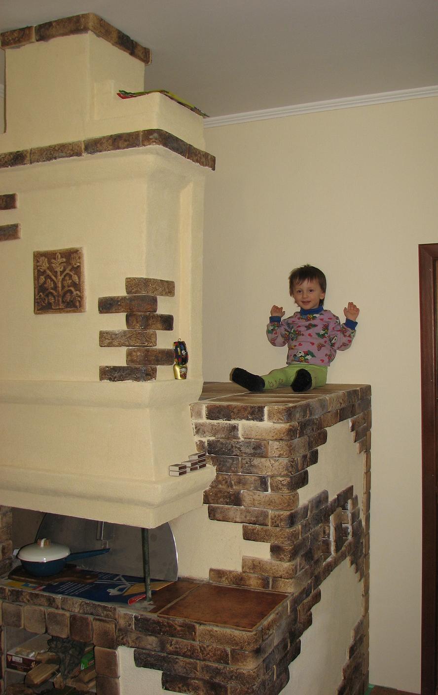

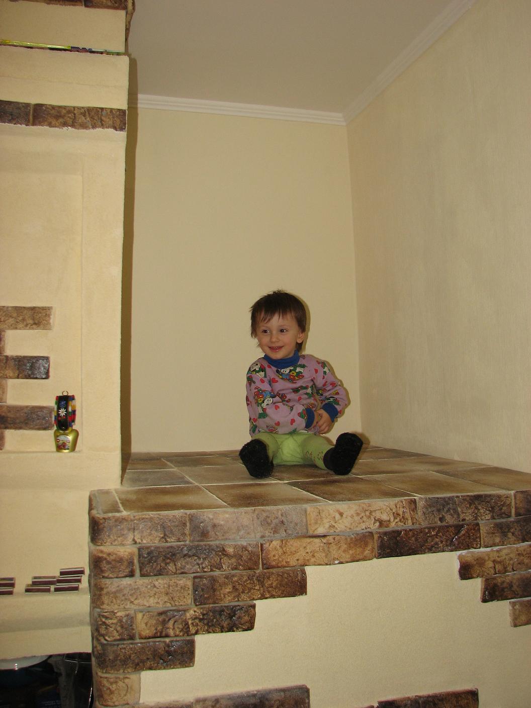

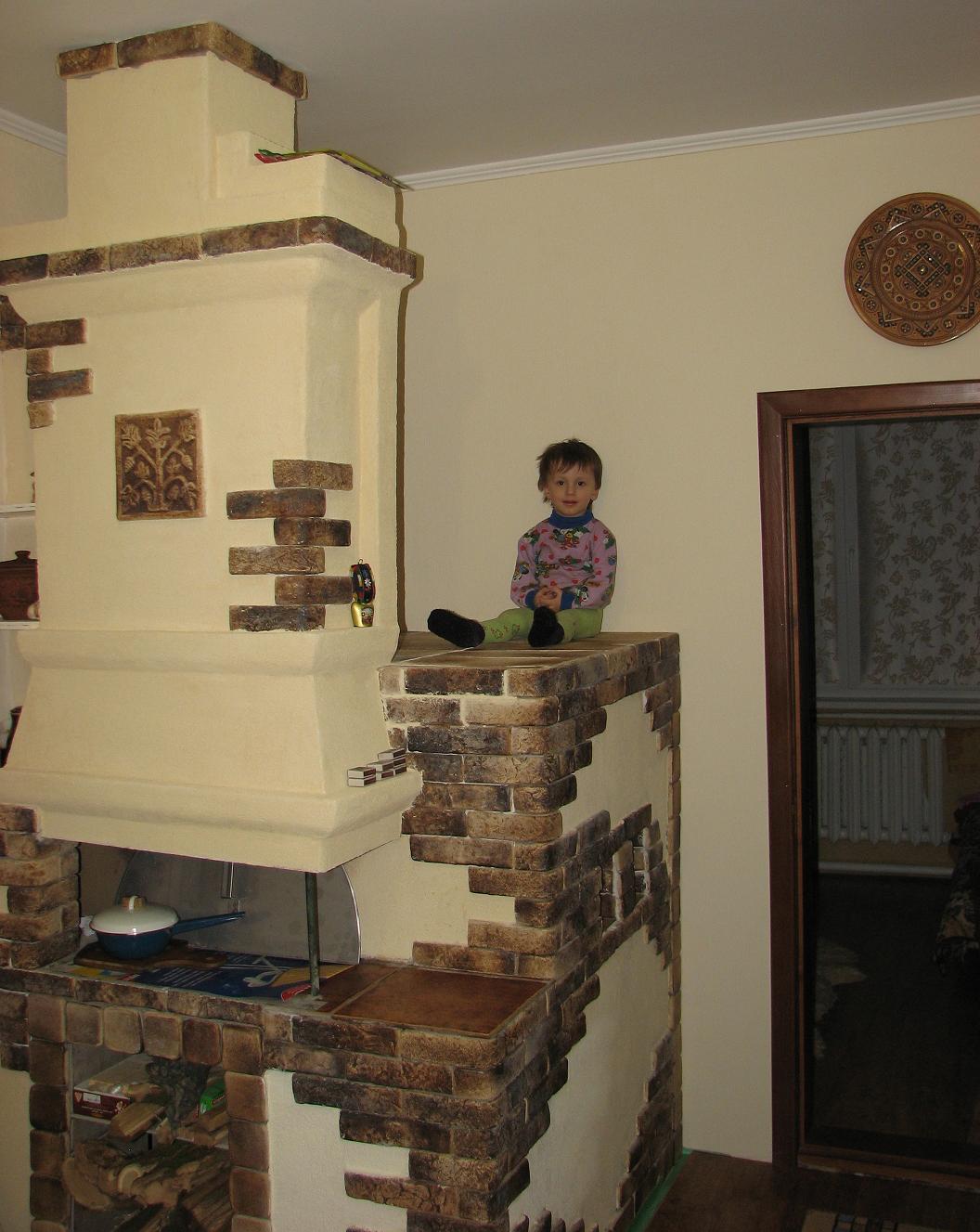

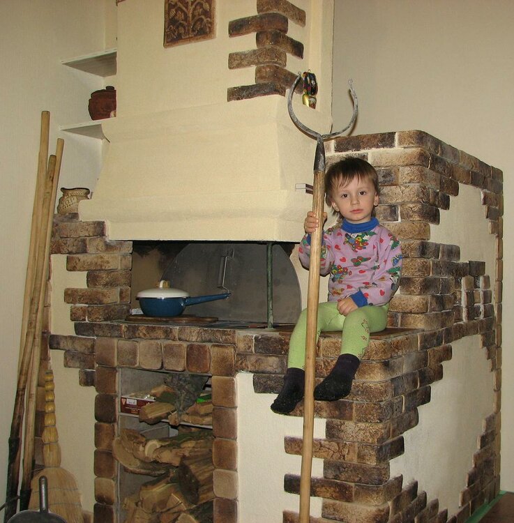

Позволю себе немного освежить тему своими мини-отчетом о ремонте и обцицовке печи, первоночальный вид которой можно увидеть в посте №31 данной темы.
Самой большой проблемой при реставрации печи оказалось отсутствие печников, так в результате "кидка" одного из них я на сегодняшний день остался с неиспользованными изразцами, которые были куплены для работы на 5 000 грн.
Все материалы для ремонта и отделки печи были куплены у Михаила (Майк) в Фидере, отдельно хочу сазать, что струдничеством с Фидером целиком и полностью доволен.
Если будут вопросы по печи с удовольствием отвечу
Очень нравится!
Расскажите про оштукатуривание и покраску( она же окрашена?). Использовали сетку? какую?
спасибо.
Печка не красилась, только штукатурилась специальными смесями купленными в Фидере, правда в фининую штукатурку добавлялся обыкновенный краситель для водоэмульсионных красок.
Штукатурка печная Старт (Австрия) до 200 С, 15 кг - 350 грн
Штукатурка печная Финиш (Австрия) до 200 С, 25кг - 500 грн
Финишная штукатурка может быть гладкая, а может быть с различными фракциями типа короед.
Вся поверхность печи была затянута стеклосеткой, купленной тамже, стоимость около 12грн/м2.
