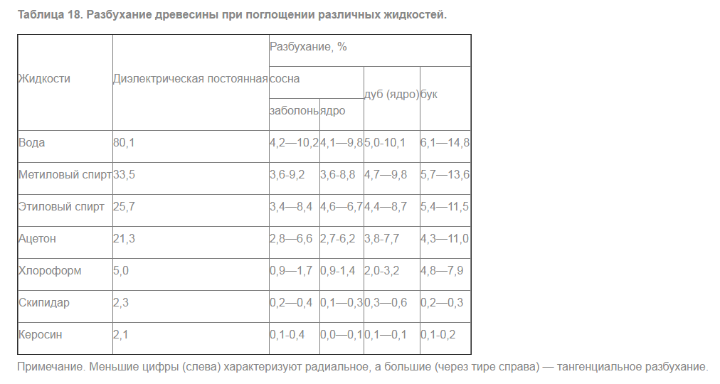

jenkins Опубліковано: 2 червня 2017 Поділитись Опубліковано: 2 червня 2017 Вы перл за перлом выдаёте из себя профана. Я каждому своему клиенту, даю кусок своего термоясеня, прошу бросить в ванну и через недельку достать и проверить его геометрические размеры. Деформаций - ноль. Тоесть Вы хотите сказать, что водопоглощение "термо" дерева 0.000% ? И чем, любопытно, клиенты Ваши меряют изменения размеров? Рулеткой наверное? Или вообще на глаз? Давайте ка почитаем ГОСТ 16483.35-88, некоторые его важные пункты: 2. АППАРАТУРА 2.1. Скоба индикаторная по ГОСТ 11098 с индикатором часового типа по ГОСТ 577 или микрометр типа МК по ГОСТ 6507 с погрешностью измерения размеров не более 0,01 мм. Этим пользуются клиенты после ванночки? Вы бы хотя бы сначала поинтересовались какая реальная величина изменения размеров, прежде чем вводить в заблуждение своих клиентов поппробовать измерять это изменение. И величина силы разжатия, кстати, и изменение размеров это совсем разные параметры. 3.1. Образцы высушивают до постоянных размеров при температуре (103 ± 2) °С, не допуская образования трещин. .... Сушку прекращают, когда разница между двумя последовательными измерениями будет не более 0,02 мм. И где же в этой прикольной табличке - термоясень? Термодерево далеко ушло от 103 градусов? дополнительные 112 градусов из дерева перевели его в категорию фантастических материаллов? Сравните их со значениями откуда угодно - увидите, что разница громадна. Ну да, наше дерево самое не деревянное дерево в мире. И к сведению, справочные данные по древесине - это всегда очень усредненные величины из множества образцов, и обычно приводится диапазон величин, а не конкретное число. jenkins - на сколько готовы поспорить?... что б раз и навсегда разучились чушь писать?... сколько Вам потерять не жалко? Колитесь... Спорить о чем? О очевидном? О том что собственно еще и подтверждается характером повреждений: Забухтели участки между внешним краем крайних лаг и демпфером Колотся не буду, не колючий. Все же интерессно кто насоветовал заказчику запихать дерево в стяжку? (хотя я, думаю, уже догадался) И кстати, где гидроизоляция между бетоном и деревом? Ничего что оно там сгниет за десяток лет? Посилання на коментар Поділитися на інших сайтах More sharing options...
Академик Опубліковано: 2 червня 2017 Поділитись Опубліковано: 2 червня 2017 И чем, любопытно, клиенты Ваши меряют изменения размеров? Рулеткой наверное? Или вообще на глаз? Вам штангенциркуль подойдёт для измерений? Я именно им и измеряю размеры, когда нужен точный результат. У моего термоясеня после 24 часов пребывания в воде изменений в размерах нет. Но... если вы где то увидите термоясень светлый, такой тоже есть (!), его термируют примерно при 165 градусах - у такого термоясеня будут подвижки в размерах. Если посмотрите на фото или спросите у ТС какого цвета то, что он установил в стяжку - очень тёмно коричневого. На счёт водопоглощения: могу прям сейчас провести опыт, спасибо что предложили! Я измерю вес сухой планки, положу на час в воду - вытру и измерю вес - увижу прибавился ли, положу обратно в воду и измерю вес через 24 часа - посмотрю прибавку в весе. Если вес прибавится от впитавшейся воды - весы по идее покажут, если впитается больше 1 грамма. Пошел делать опыт, самому интересно. Посилання на коментар Поділитися на інших сайтах More sharing options...

Академик Опубліковано: 2 червня 2017 Поділитись Опубліковано: 2 червня 2017 (змінено) Нету у меня такого прибора. Только опять таки, Вы не уловили суть. Проблема не в величине расширения, а в усилии от расширения. Собственно это то что надо было бы измерить, а не расширение. Два тезиса по этому поводу, над которыми советую подумать. 1. В процессе высыхания любая стяжка (кроме безусадочных) - усаживается (уменьшается в размерах). Если бы мой термоясень впитывал влагу с той интенсивностью, которая рисуется в Вашем воображении что способен был бы подвинуть всю стяжку по периметру - то почему он не деформировался?... не сорвал крепежи (а он на дюбелях нехилых закреплен), а лежит себе ровненько, ни где ни выше, ни ниже стяжки. В случае если бы лага двигала стяжку были бы видны не только поперечные деформации, но и вертикальные и продольные. Их - нет. Сама стяжка высыхая - должна усохнуть и отойти от лаги. Вот этот эффект мы с ТС и наблюдали на крайних лагах и было это потому, что стяжке было куда двигаться - в сторону мягкого демпфера. А между лаг ей двигаться было некуда, она просто осела высыхая и заполнила собой то пространство, на которое могла усохнуть. До сих пор этого не замечали потому, что до горизонтального усыхания стяжки никому не было дела, всех волновала только вертикальная усушка. Влажность свежезалитой стяжки у ТС - не знаю, но предполагаю где то не менее 35% точно есть. Она высохнет до 2%. Как Вы считаете - отразится это на её геометрических размерах по высоте и ширине? 2. Что является тем, что расширяет дерево ? Влага! В термоясене её нет. При 215 градусах даже смолы испаряются. Это примерно как базальтовая вата, только из дерева и без воздуха внутри. Что по вашему будет расширяться в термоясене? Змінено 2 червня 2017 користувачем Академик Посилання на коментар Поділитися на інших сайтах More sharing options...

jenkins Опубліковано: 2 червня 2017 Поділитись Опубліковано: 2 червня 2017 Два тезиса по этому поводу, над которыми советую подумать. 1. В процессе высыхания любая стяжка (кроме безусадочных) - усаживается (уменьшается в размерах). Если бы мой термоясень впитывал влагу с той интенсивностью, которая рисуется в Вашем воображении что способен был бы подвинуть всю стяжку по периметру - то почему он не деформировался?... не сорвал крепежи (а он на дюбелях нехилых закреплен), а лежит себе ровненько, ни где ни выше, ни ниже стяжки. В случае если бы лага двигала стяжку были бы видны не только поперечные деформации, но и вертикальные и продольные. Их - нет. Насколько я знаю по этой теме, Мастерок применяет пластификатор, сравнительно малое количество воды, поэтому стяжка дает малую усадку. Потом, пока дерево напитает влаги стяжка уже станет твердой. Стяжка уже вполне твердая после 5-10 часов. Поэтому все совпадает - стяжка затвердела, дерево набухло, подвинуло стяжку, высохло - образовалась щель. 2. Что является тем, что расширяет дерево ? Влага! В термоясене её нет. При 215 градусах даже смолы испаряются. Это примерно как базальтовая вата, только из дерева и без воздуха внутри. Что по вашему будет расширяться в термоясене? При обработке, допустим, основная влага уходит. Остаточная всеравно есть (кстати на Вашем же сайте написано - 5.3%). Однако, поскольку воду оттуда выгнали, она оставила за собой пористую структуру в которую вода обратно может зайти - про это написано во всех книжках по дереву. После термообработки, дерево наберет влажность в меру различных факторов ( свои собственные свойства + окружающая среда). При этом увеличение объема древесины не будет равным объему сухого дерева+ объему впитанной воды. Даже на Вашем же сайте написано взаимодействие влаги и древисины.. Почитали б на досуге. 1 Посилання на коментар Поділитися на інших сайтах More sharing options...
Академик Опубліковано: 2 червня 2017 Поділитись Опубліковано: 2 червня 2017 А в древности, кстати, вместо этой химии в щели камней всовывали деревянные чопики ( не знаю из какой породы), и заливали водой- эффект тот же. Ну давайте я дам вам свой термоясень - проделаете с ним ту же самую операцию, снимите такой же ролик. Если им дерево расколете - получите от меня - 1000$ (тысячу), но если не расколете - отдадите мне всего 100$ (сто). Пари принимаете? Добавлено через 3 минуты На сколько я понял из здешней переписки ни вы, ни Мастерок не откалывали кусочек отслоившейся стяжки. Нам не пришлось этого делать. Во всех случая верхний слой стяжки просто подпрыгивал (и весь мусор с пылью на нём тоже) от удара МШ. В двух случаях - верхний слой стяжки ещё и раскололся (слой 2 см). Сделать он это мог только если вообще не держался с нижним слоем. Добавлено через 2 минуты Насколько я знаю по этой теме, Мастерок применяет пластификатор, сравнительно малое количество воды, поэтому стяжка дает малую усадку. Потом, пока дерево напитает влаги стяжка уже станет твердой. Стяжка уже вполне твердая после 5-10 часов. Поэтому все совпадает - стяжка затвердела, дерево набухло, подвинуло стяжку, высохло - образовалась щель. Почему только по краям?... Во всех остальных местах не то же дерево или не та же стяжка? И как "вписать" в эти Ваши утверждения бухтящие сегменты ВНУТРИ тела стяжки, между торцами, где нет ни каких щелей? Или Вы предполагаете внутри каждого помещения другие законы физики, чем по его краям? Посилання на коментар Поділитися на інших сайтах More sharing options...
