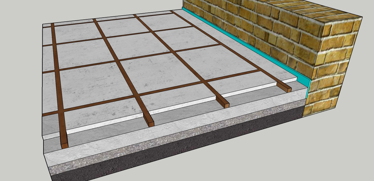

Вот не можете Вы оба дождаться понедельника.
Ща попробую все это визуализировать для понимания пирога.
Глянете оно или не.
Честно говоря, по первой информации (подорвало по периметру) подумал, что Вы нарвались на дикий кёрлинг.

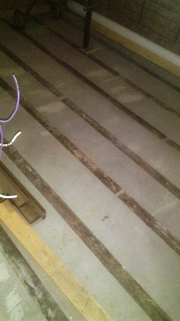

Можно не напрягаться с визуализацией. Мне не трудно выложить фото.
Извиняйте что темно. Освещение - только телефон Заказчика.
В стяжку встроены лаги из термоясеня 20х80х2000 мм.
Отслоение:
- полное - между всеми стенами и длинной стороной лаг,
- 50/50 внутри стяжки тежду торцами лаг.
Так будет понятней, кому интересно.
Т.е. всё что уже 10 см, а кое где 15 см - приклееное на адипласт - отслоилось, будучи прочным.
Ну а что там внутри и в каком количестве - лучше пусть опишет ТС.

Оно самое,только без поперечных перемычек.Сами лаги представляют собой термодерево размером 80*20 мм.Забухтели участки между внешним краем крайних лаг и демпфером,там полоски шириною от 1 до 10 см,там где стяжка всплошную подходит к демпферу всё нормально.Т.е. в каждом помещении проблемы возле двух параллельных лагам стен и всё нормально возле двух других,перпендикулярных лагам,стенах.
Пока писал,Академик и фото нашёл,так всё понятно.
