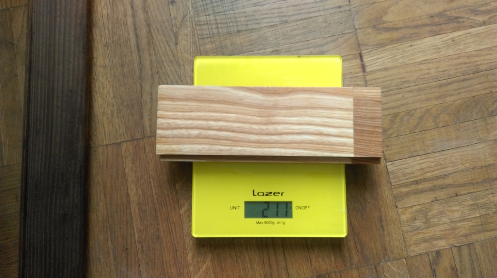

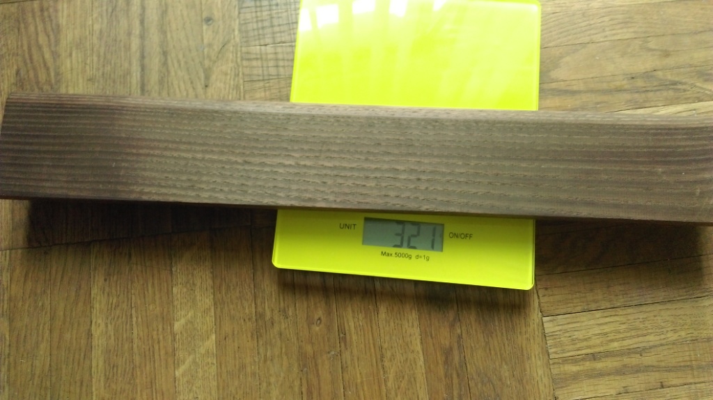

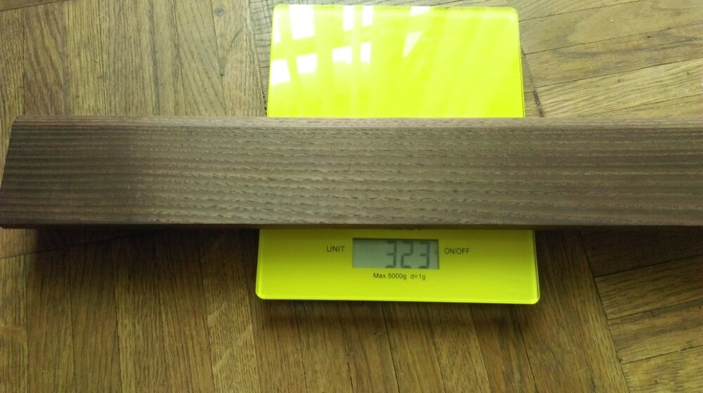

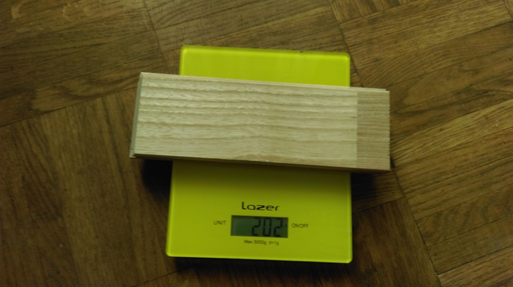

Результаты опытов по водопоглощению.
Испытывал образцы: термоясеня и обычного ясеня влажностью 10%.
Вес образцов в сухом виде:
термоясеня - 321 г; ясеня - 201 г.
Замачивание в тазике в воде 2 часа.

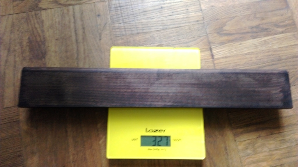

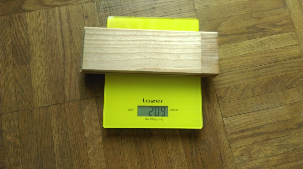

Вес образцов сразу после того как вынул из воды:
термоясеня - 327 г; 211 г.

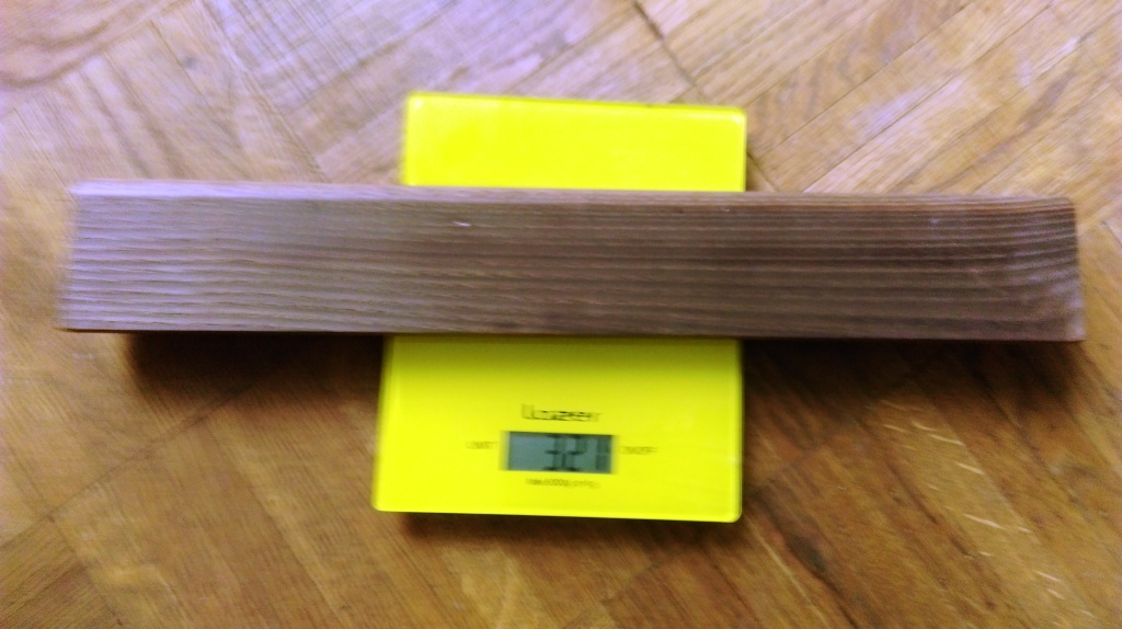

Подумал что влага просто прилипла к поверхности и взвесил образцы через 5 минут, вес образцов:
термоясеня - 323 г; ясеня - 209 г.

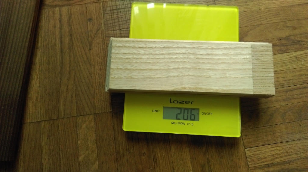

Взвесил ещё через 10 минут (тактильно термоясень был уже сухим, а ясень мокрым), вес образцов:
термоясень - 321 г; ясень - 206 г.
Имеет - прибавку в весе после замачивания в воде 2 часа:
- термоясеня - 0 г;
- ясеня - 5 г.
Любому желающему готов вручить образцы для повторения этого опыта.

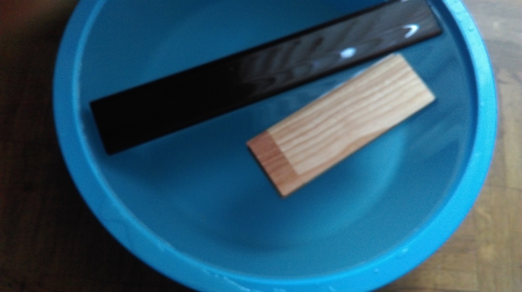

Теперь о водопоглощении термоясеня, обещаные фото:
Наглядно видно что что с точностью до 1 грамма вес термоясеня после 2-х часового купания в воде - не прибавился ни на грамм, а вес обычного ясеня - прибавился на 4 грамма (около 2% по влаге).
Я оставил эти же планки киснуть на 3 суток, во вторник посмотрю что получилось и продолжу.

Женя (Академик), при определении водопоглощения объект, как минимум погружают в воду полностью. Даже, если он не тонет.
Тазик....
