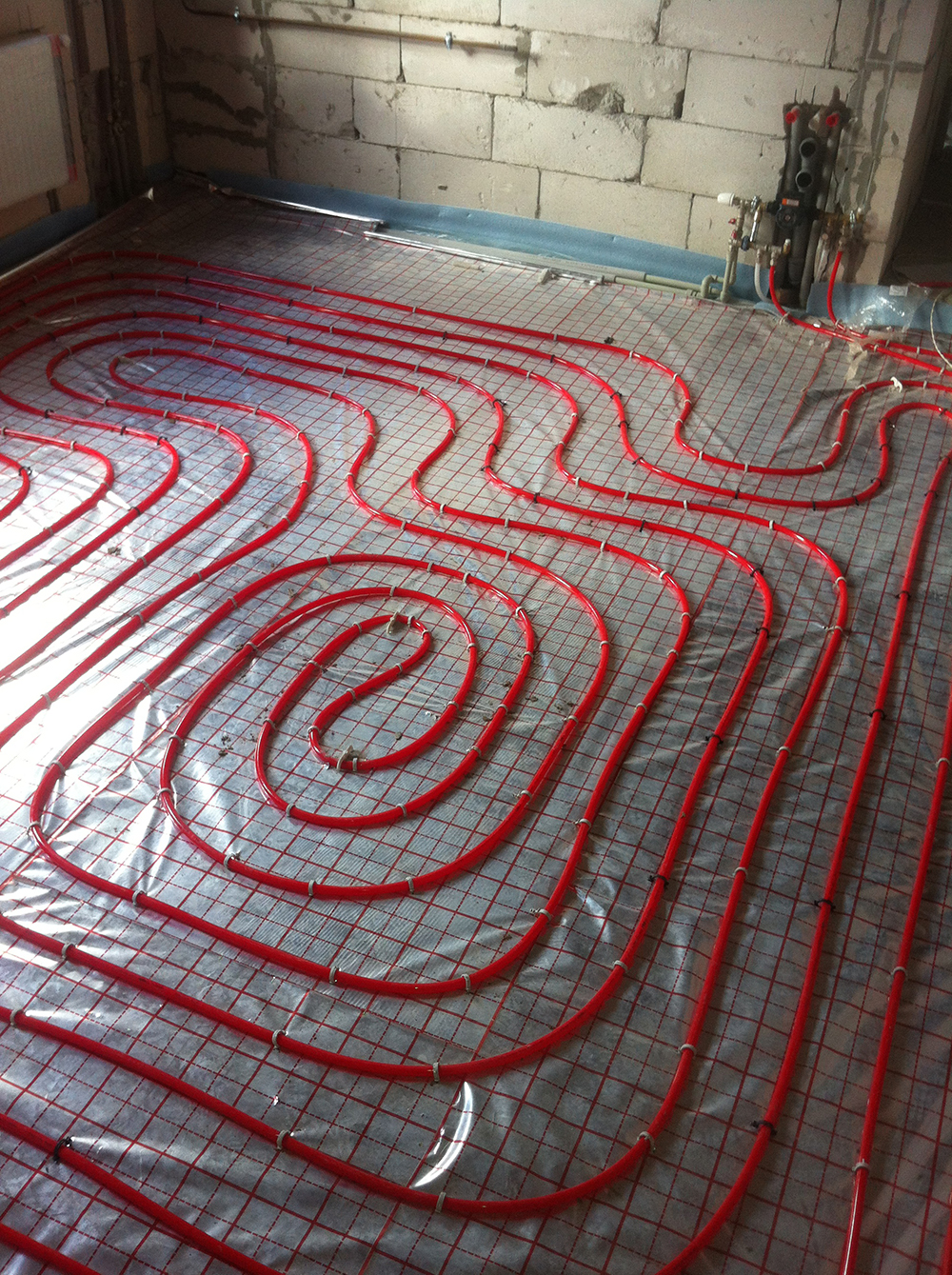

Подложка есть, пенополистерол 2 см, фольгированная подложка, по периметру кинули демферную ленту.
Чем чревато что сделают без сетки? Может полопать? Перекрытие бетонное, наливное, внизу квартира.

Все довольно относительно, многие делают по разному, но чаще лопается. Хотя не факт, что всегда. Может ваши, что-то знают особенное, что не даст лопнуть, хотя навряд ли. Перекрытие, в данном случае, никак не влияет на то, лопнет ли стяжка или нет.
Соглашусь с коллегой,слишком много факторов смешиваются в кучу и играют роль.Ведь даже при наличии сетки можно запороть стяжку,к примеру заливая слишком жидким раствором.
Лично я дорожу репутацией и работаю по принципу "лучше перебздеть,чем недобздеть",поэтому на абсолютно всех моих объектах ТП делаю с сеткой.Если заказчик в целях экономии отказывается покупать сетку,то я просто не беру такой объект в работу.Тут уже работает моё второе правило-"лучше не заработать ничего,чем заработать геммор на свою голову".
В большинстве случаев на стяжке по утеплителю вижу трещины. И наоборот, кладу жесткую сетку - если и есть трещины в местах трещин основания, например, и они повторяются, то волосяные, без раскрытия. Они ни на что не влияют.

Мастера сделали теплый пол. (водяной)
Дальше будут заливать бетоном, слой бетона над теплым полом будет порядка 6-7 см.
Метал. сетку не кладут, говорят что слой большой, сетка не нужна.
Не много ли бетона, это не ухудшает эффективность прогрева?
Так нужна метал. сетка или нет?
Чем бетона больше над трубами - тем лучше для аккумуляции тепла и равномерности его (тепла) распределения.

На счёт сетки. Лично я укладываю сетку, но больше для того, что бы потом крепить к ней элементы ТП, это мне просто удобно - пластиковыми хомутами.
На счёт того - нужна ли сетка лично Вам - Мастерок прав, информации о основании - ноль, но в случае применения бетонов лучше уложить сетку, но не прямо на имеющееся основание, а подложить под неё камни от щебня 15-20 мм в нескольких местах. Я заливал слой бетона 10 см, делая полы по грунту, получил примерно то же что хотите получить и вы.
