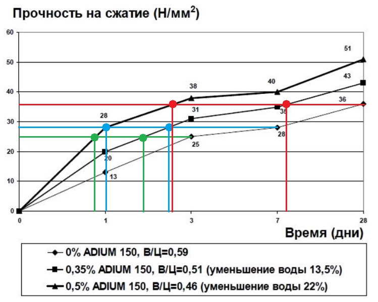

Propeller Адіум зменшує час набирання міцності?
Зберегти
Да. За счет того, что снижается ВЦ.
Внизу график скорости набора прочности бетона :
- без добавки
- с дозировкой 0,35 кг на 100 кг цемента
- с дозировкой 0,5 кг на 100 кг цемента
Там видно, что через 28 дней бездобавочный бетон набирает прочность М360.
Эту же прочность этот же бетон , но с добавкой Адиума с дозировкой :
-0,35 кг на 100 кг цемента набирает где-то за 8 дней
-0,5 кг на 100 кг цемента набирает быстрее, чем за 3 дня
