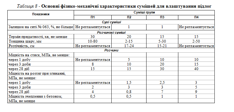

2) В какую категорию попадают полусухие стяжки по этой таблице?
1.Повторюсь.
Если у Вас стяжка толщиной 60 мм и Вы проверяете её прочность методом ударного отскока.
То удар по плоскости стяжки даст Вам прочность на сжатие стяжки толщиной 60 мм.
После этого Вы демонтируете 30 мм верхнего слоя стяжки и опять проводите испытания. То это испытание допустим даст прочность нижних 30 мм стяжки.
Вопрос : а какая прочность верхних 30 мм стяжки?
Вы же её не замеряли.
Кроме того учтите, что в сухих стяжках (не знаю зачем) применяют полимерную фибру. А так как она прилично увеличивает УДАРНУЮ прочность бетона (или пескобетона), то показания склерометра (молотка) могут быть слишком искажены в сторону увеличения.
2. Все полусухие - это П1.
П2 и П3 - нивелирки
П4- ремонтные растворы.
