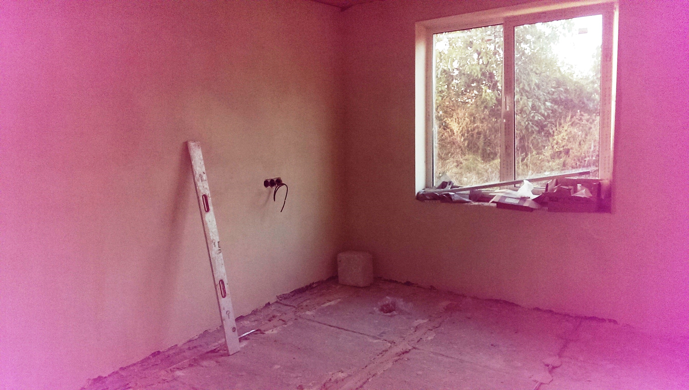

На сколько критично использование пенопласта низкой плотности в стяжке пола? В данный момент есть черновой бетонный пол планируется застелить плёнку,прибить грибками пенопласт вместе с штукатурной сеткой, заливка, застелить линолеум или ламинат. Понимаю что возможны проседания и трещины но финансы и время поджимают приходится отступать от технологии вот этот пенопласт www.nl.ua/ru/stroimaterialy/izolyatsionnye_materialy/penoplast/90603252.html. Несколько лет назад заливал подобный пенопласт, когда делал пол в бане всё ок, может оно не так уж страшно при небольшых площадях?( самая большая комната 24м.кв)
Очень критично,но если у Вас достаточно толстый слой и Вы готовы потратится на армировку,то вполне может быть.
От штукатурной сетки,тем более под грибками,толку 0,не занимайтесь ерундой.
Слой будет не маленький местами до 10см, дополнительные расходы на армировку пока не потяну максимум могу использовать то что есть на хозяйстве, например стальная проволка 6мм ну и остался рулон штукатурной сетки, которую тоже могу похоронить.
Не поленитесь сделайте черновую стяжку и выровняйте так, чтобы чистовая была всего 6 см.

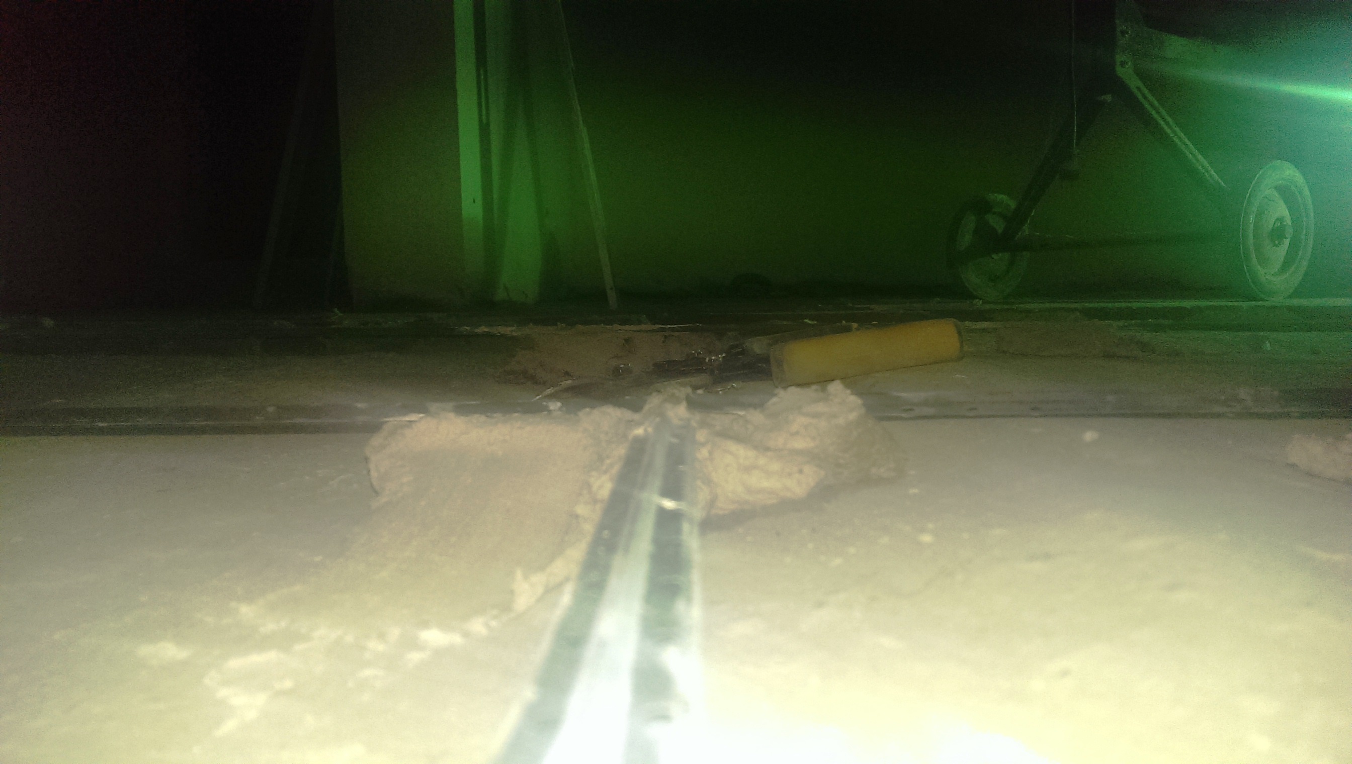

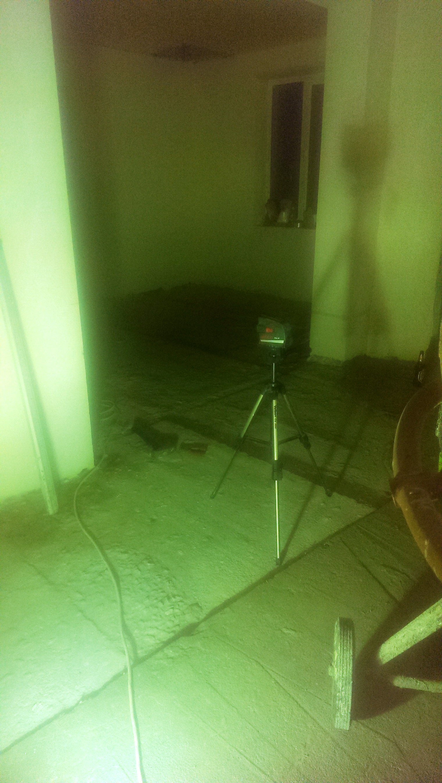

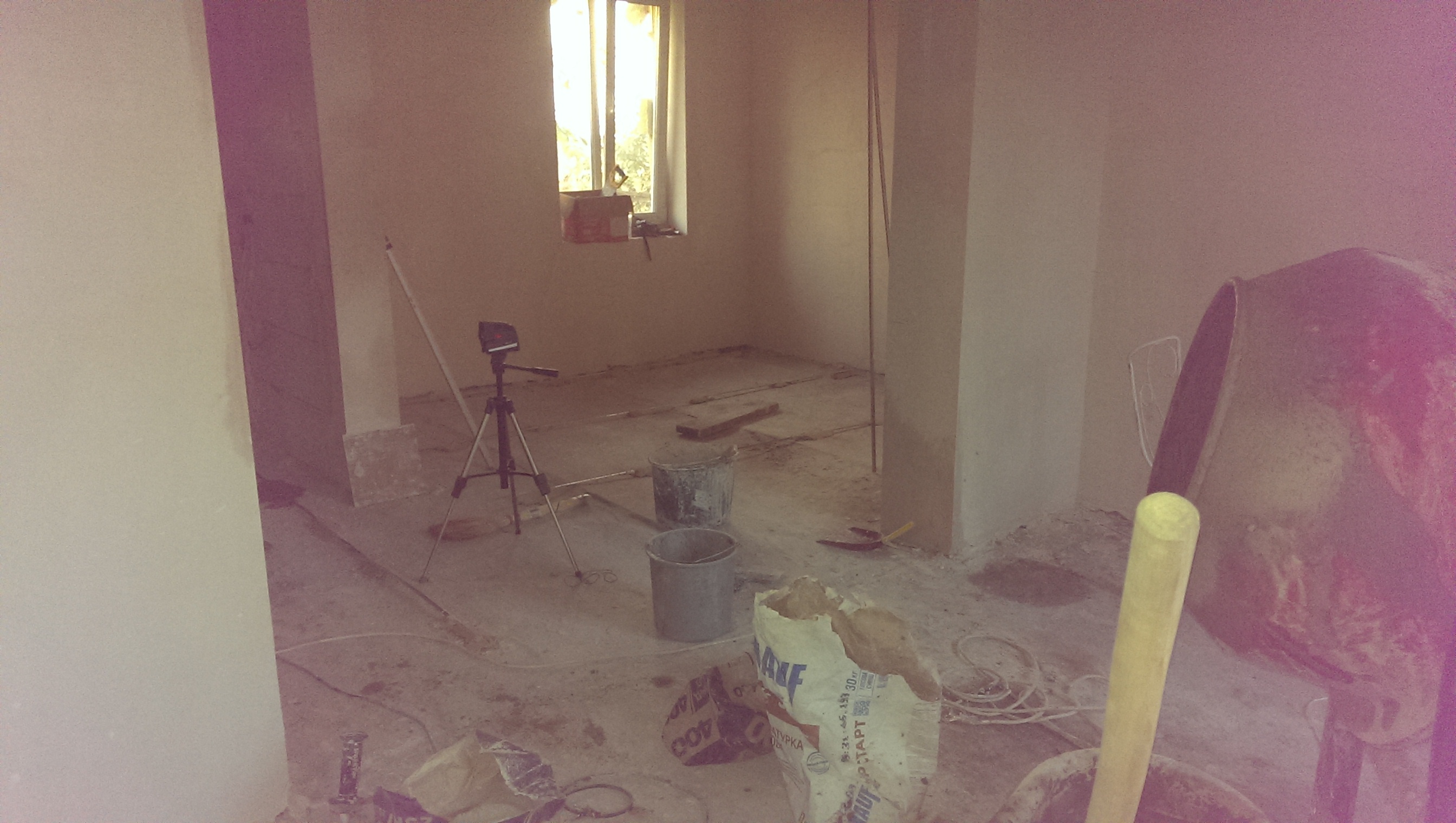

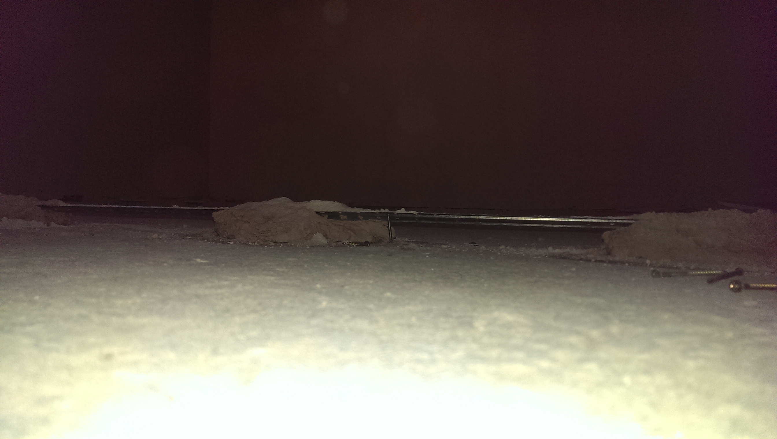

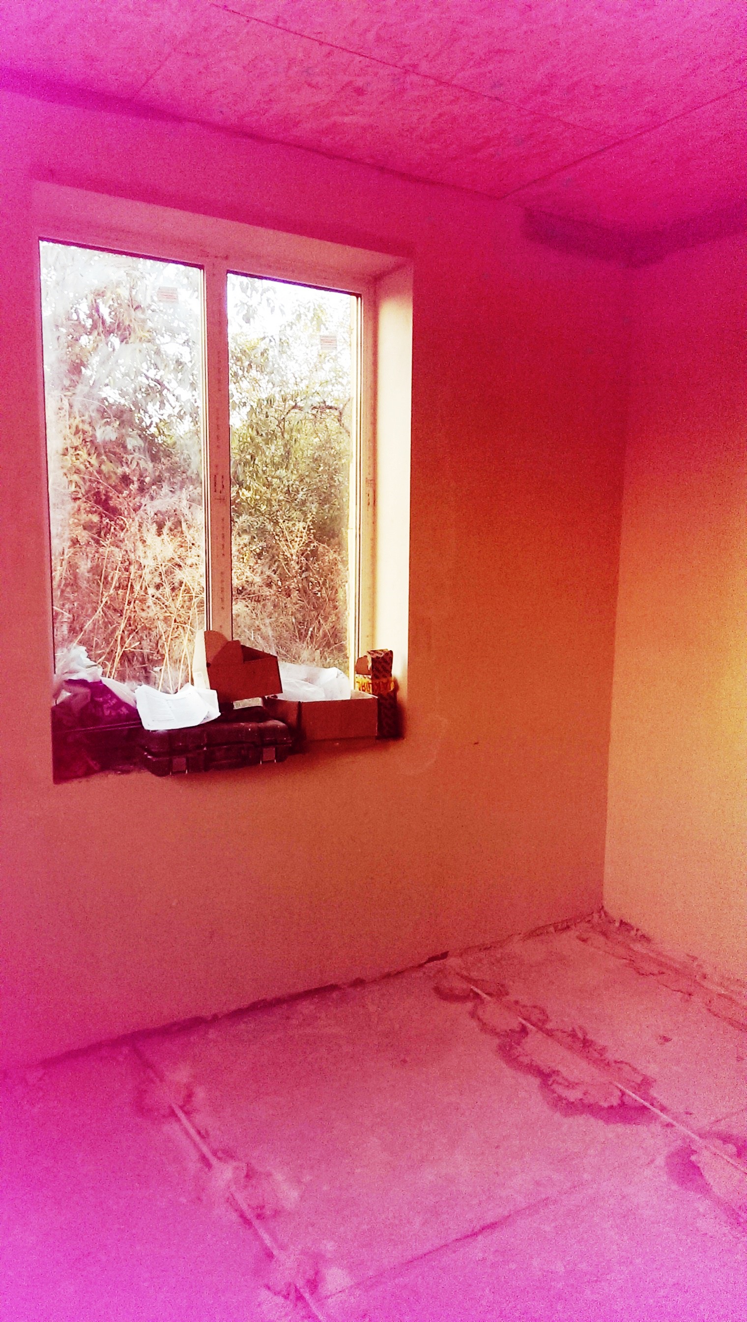

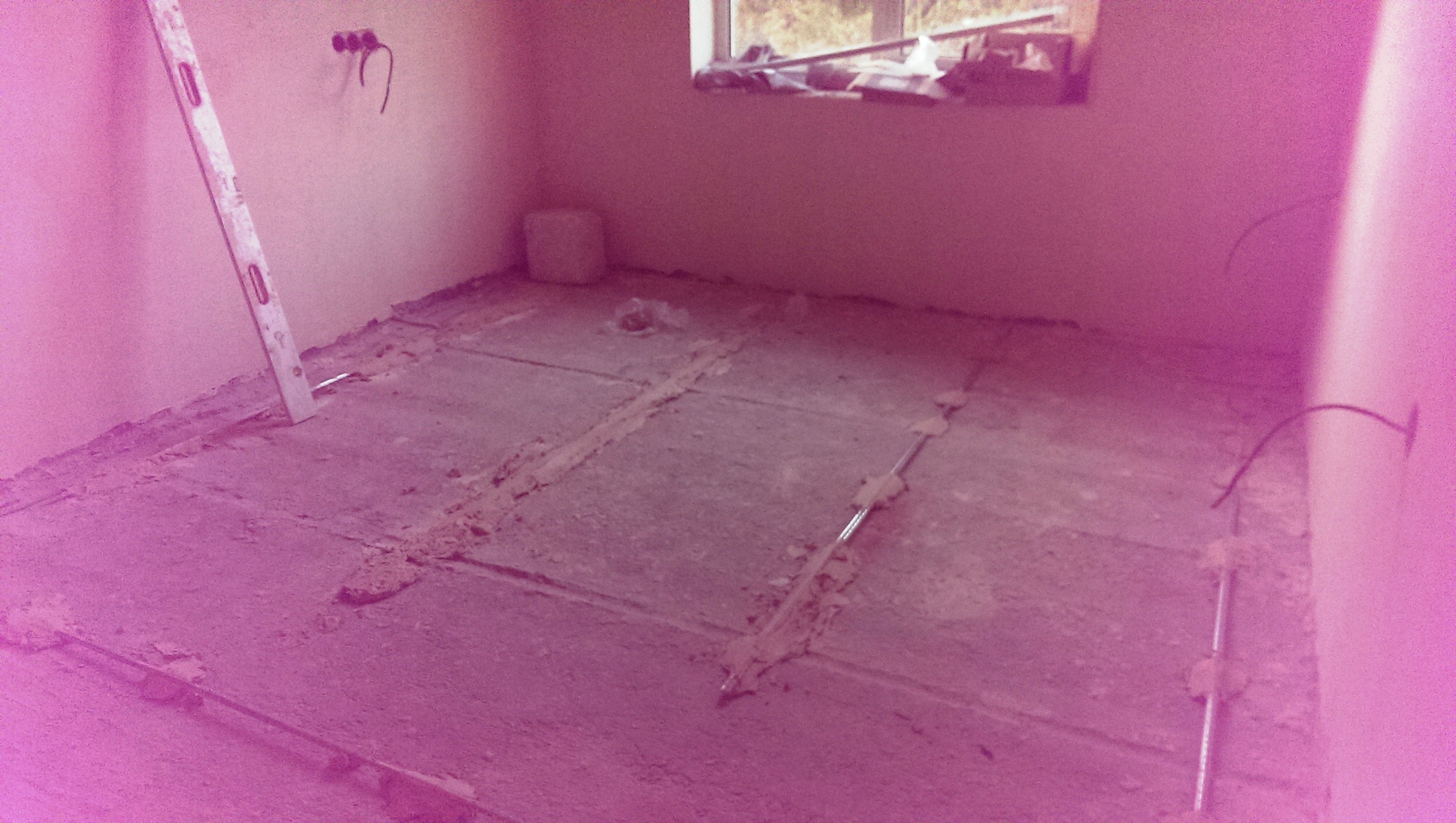

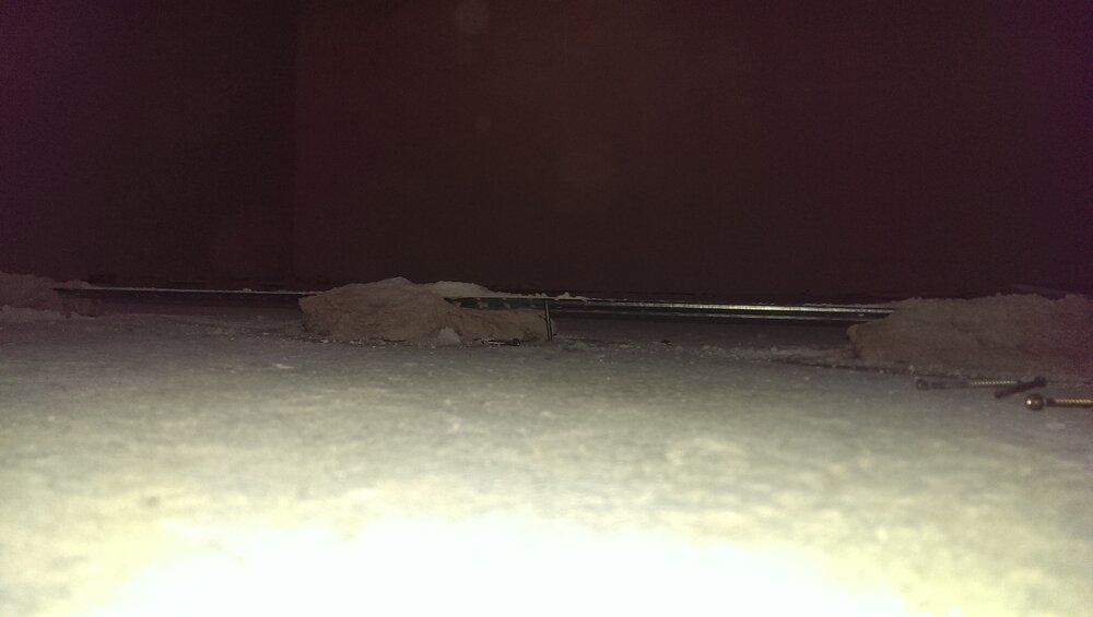

Все таки я оказался перфекционистом ;) ! Сам сделал минимальную стяжку ! Местами по 4 см а в основном по 2 см. где то выходил сразу в ноль на плиту ! Лазерный нивелир конечно рулит ! Для того кто профессионально занимается это просто находка . За 6 часов без опыта поставлены все маяки в доме . Залито тоже за один день.
Фотографировали на нивелир? Почему фотки красно-зеленые? :)
Согласен как нивелир штука то что нужно, ну вот фотки конечно не очень та и выходов на тюльпаны нету за такие деньги.
