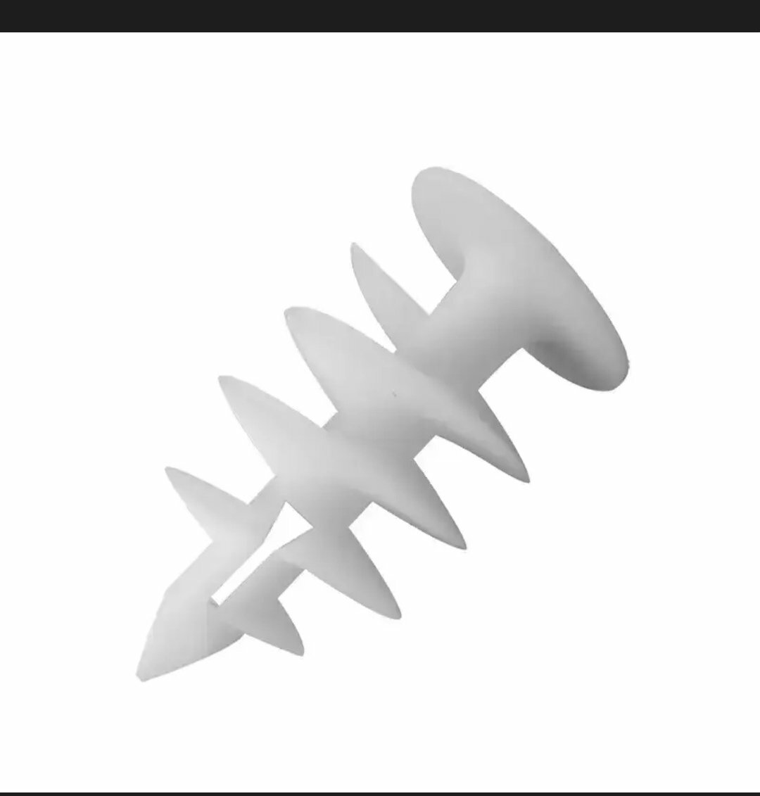

Сентябрь33 Опубліковано: 4 серпня Поділитись Опубліковано: 4 серпня (змінено) Доброго дня.Чорнову стяжку лив з рекомендацій Мастерка, маяками були уд профіль сунув по арматурним кілками які одразу ж витягував , цей метод виявився зручним.Тепер стало питання як ставити маяки для чистової стяжку по шару еппс 🤔 Кілки не заб'єш же , та і дірявити усі листи наскрізь не хотілося би.Думав або болти такі або може дюбель в в нього саморіз і по ним сунути уд профіль .Чи може парасольки пластикові чи взагалі звичайний дюбель підійде 🤷І викручувати вже їх одразу чи як буду зачищати стяжку ?Стяжка буде ~ 8 см.Я думаю 120 довжини вистачить 4 см в шар еппс десь зайде .Що підкажете ? Дякую. Змінено 4 серпня користувачем Сентябрь33 Посилання на коментар Поділитися на інших сайтах More sharing options...

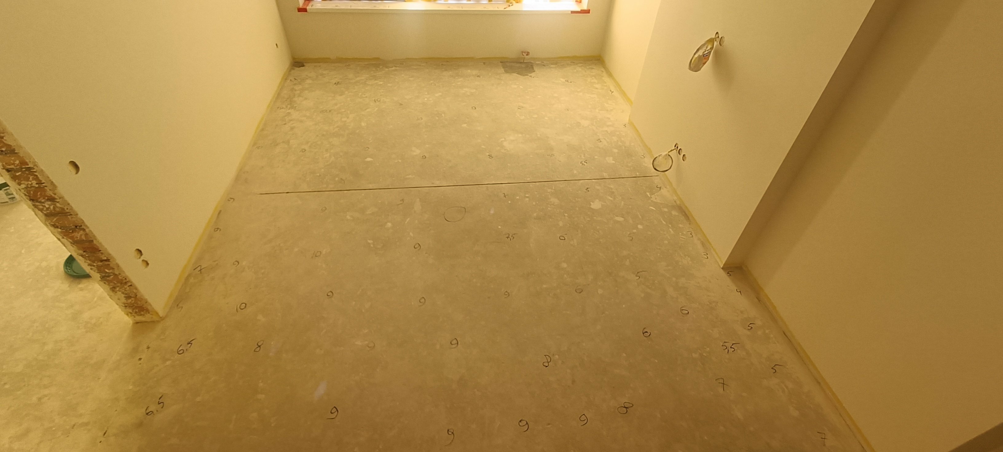

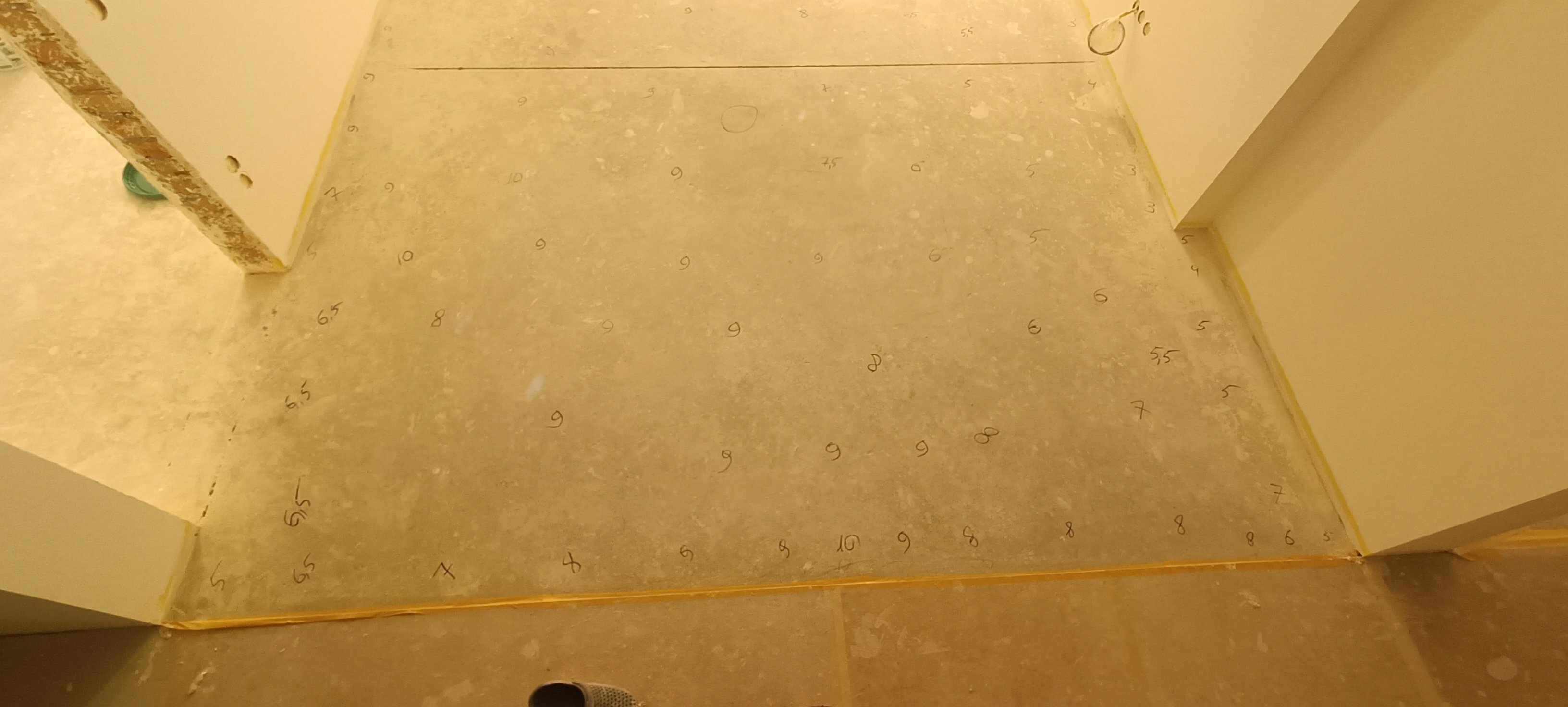

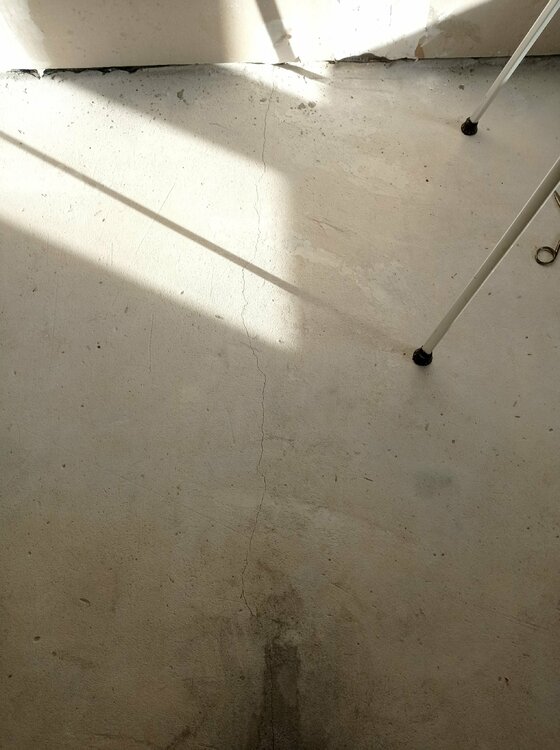

Сентябрь33 Опубліковано: В четвер в 13:06 Поділитись Опубліковано: В четвер в 13:06 (змінено) Залив чистову стяжку, кімната — 1,94 × 3,52 м.Пиріг: чорнова стяжка 10 см, 10 см еппс і чистова 8 см. Чорнова вистояла десь два роки.Після заливки чистової пройшло 19 днів, 10 днів зволожував під плівкою.І от на 19 день з'явилась тріщина рівно посередині кімнати.Пластифікатор та фібру використовував, сітка теж вічко 10*10 см.Що не так зробив що з'явилась тріщина, і чи це критично? Буде лінолеум в майбутньому. Змінено В четвер в 14:07 користувачем Сентябрь33 Посилання на коментар Поділитися на інших сайтах More sharing options...
Vitaliy67 Опубліковано: В четвер в 14:03 Поділитись Опубліковано: В четвер в 14:03 А толщина чистовой Посилання на коментар Поділитися на інших сайтах More sharing options...
Сентябрь33 Опубліковано: В четвер в 14:07 Поділитись Опубліковано: В четвер в 14:07 2 минуты назад, Vitaliy67 сказал: А толщина чистовой Вибачаюсь не прописано.Чистова 8 см. Посилання на коментар Поділитися на інших сайтах More sharing options...
Vitaliy67 Опубліковано: В четвер в 14:16 Поділитись Опубліковано: В четвер в 14:16 8 минут назад, Сентябрь33 сказал: Вибачаюсь не прописано.Чистова 8 см. Забейте. Это нормально Посилання на коментар Поділитися на інших сайтах More sharing options...
Сентябрь33 Опубліковано: В четвер в 14:17 Поділитись Опубліковано: В четвер в 14:17 1 минуту назад, Vitaliy67 сказал: Забейте. Это нормально Ну сам факт якось непокоїть 🤧 Посилання на коментар Поділитися на інших сайтах More sharing options...
