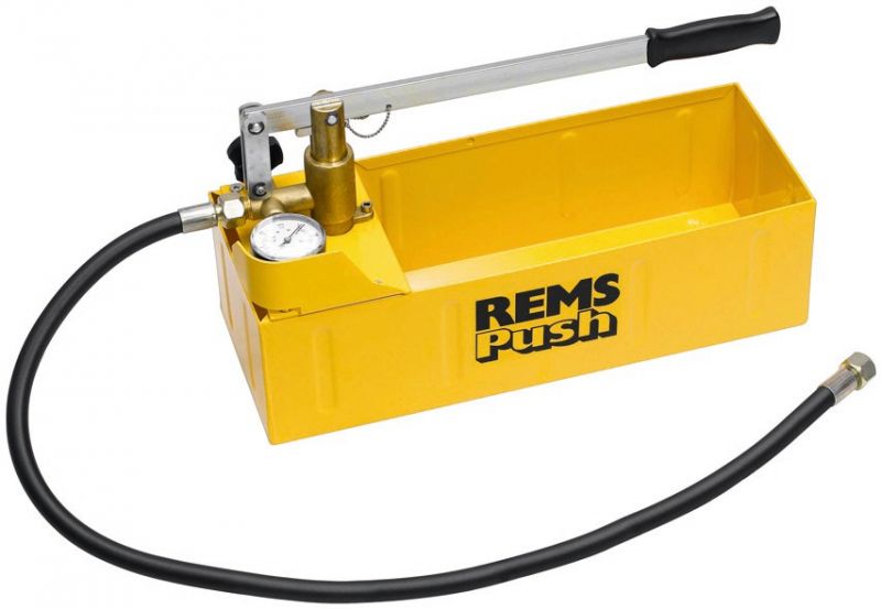

Есть вот такие опресовщики, например...
опресовщиком долговато будет.....................

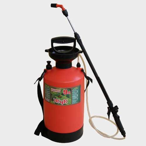

Пневматические опрыскиватели вполне пригодны для этих целей,качают до 3кг/см2

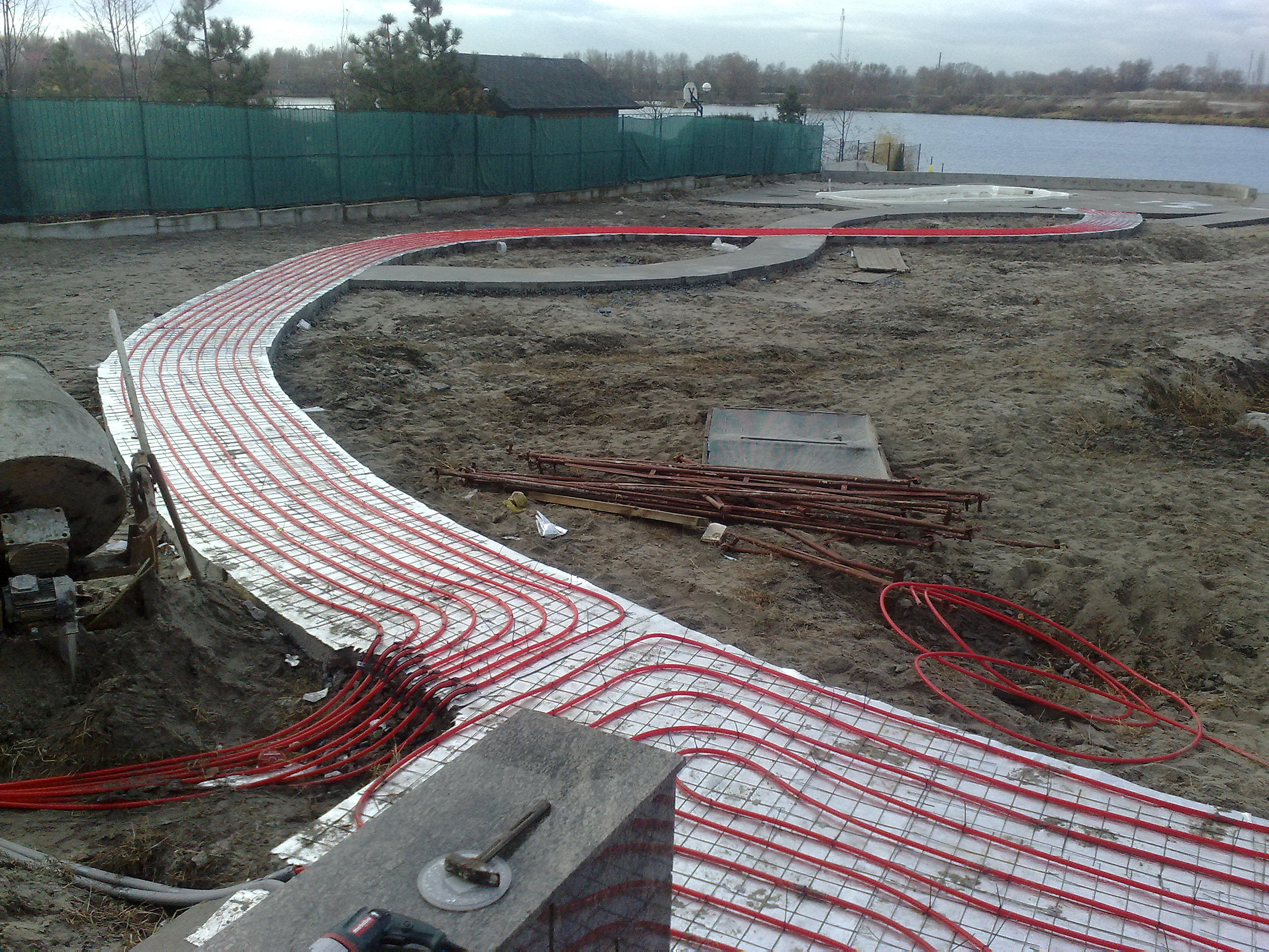

Спрашиваю потому, что делали на прошлой неделе снеготаяние на дорожках и закачали туда этот продукт, в доме пока не живут и подогрев не включают.
А вообще во внутреннюю СО всегда заливаем Фритерм, но он действительно очень текуч, как тормозная жидкость.

Вопрос к Вам : пропиленгликоль не замерзает, на бочке читал, до -15.
При -20-25 он мерзнет или становится вязким?
Хороший вопрос :beer:
К сожалению, мы не смогли найти точный и достоверный ответ на вопрос, "безопасно ли оставлять гликоль мерзнуть в трубах" (или, что более точно, "при какой концентрации безопасно оставлять гликоль мерзнуть в трубах". Производитель тоже нам ничем не мог помочь...
По нашему опыту, гликоль при замерзании становится вязким, как желе, в объеме практически не расширяется и, что основное, не образуется кристаллов с острыми краями (как у льда). Вроде неплохо. Однако, при какой концентрации уже достигается этот эффект- непонятно.
Для себя вывели следующее правило - если нет необходимости работать при низких температурах, то достаточно залить 30% р-р. Если же есть необходимость работать при низких температурах, то нужно заливать концентрацию из расчета наименьшей возможной температуры.
Так, если в дорожки Вы зальете 30% (темп.начала кристаллизации -13С) и система остановится на некоторое время, то Вы рискуете не запустить ее при низкой наружной температуре, т.к. насос не продавит желеподобную массу по трубам. Но если Вы зальете, скажем 50% р-р (-30С), то практически гарантированно сможете работать всегда. Но и насос тоже нужно подбирать из расчета такой концентрации гликоля.
Надеюсь, я ответил на Ваш вопрос :beer:
