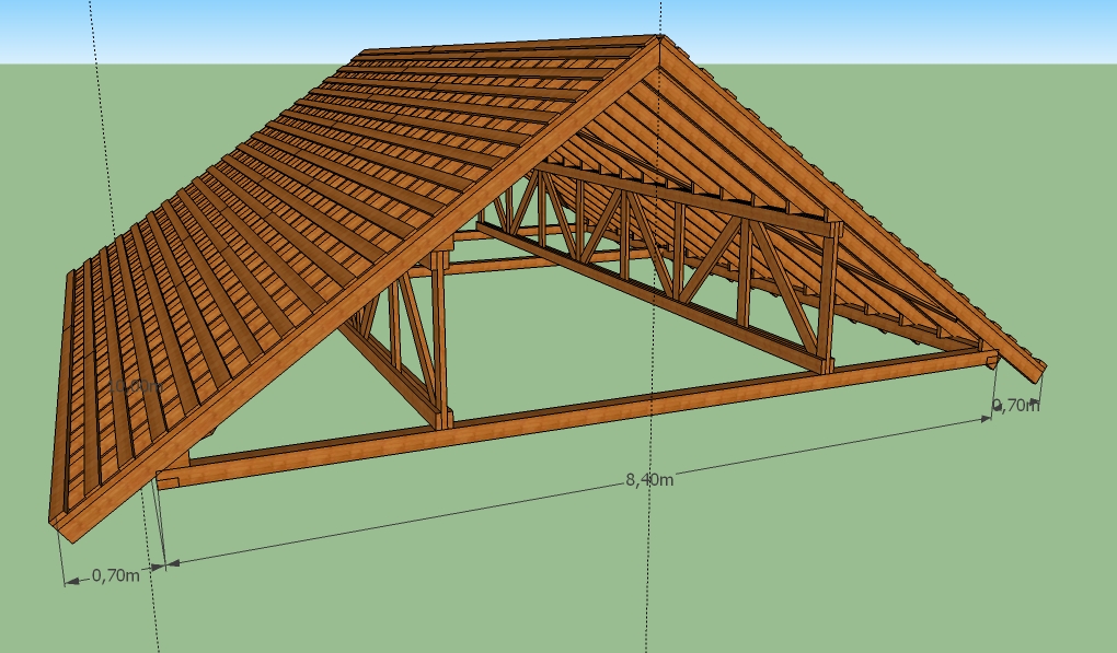

Самому можно сделать фермы разве что для сарая или навеса,если их не будут проверять из департамента строительства.
Осилив тему на форум хаусі. Зрозумів що треба дивитись в сторону збірних балок.
Тим більше що по коду таки прольоти допустимі. www.hsh.k12.nf.ca/technology/cmhc/english/book/appendix/table28/index.htm.
Spruce – pine – fir, я так розумію буде відповідати нашій сосні, лишилось придумати як це все зібрати з дошок 150х50.
Со сборных балок из доски 150 х 50 мм,Вам никак не удастся перекрыть пролет в 8,5 метров. Только фермы решат Вашу проблемму.
Як шкода, навколо максимум що можна знайти це 50х200, про 2x12 (38x286) можна лише мріяти.
Так собирайте фермы из доски 150/50:) вполне подходящий размер
На форум хаусі налякали, що ферми зібрані на дошках, цвяхах і фанері не прогнозовані.
Он і канадійці підтверджуюьть.

x_y_z_, Налякали? Не робить. Коли налякались. Робить - як Вам буде не страшно. Абсолютно серьозно. I - з повагою !)
Скоріше не так. Просто купа інформації і відносно однакові терміни (ферми перекриття, ферми стропільні, ceiling trusses, roof trusses ітд).
Сьогодні нарешті знайшов на форум хаусі те що хочу і воно теж ферма.
www.forumhouse.ru/threads/157282/page-5#post-4112598
Ось малюночок звідтамти ж. Кажуть все зібрано 50Х150.
