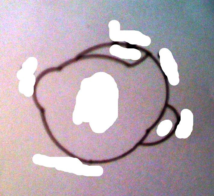

Скажите, а бассейн как записывается в декларации, просто в БТИ паспорте нарисован, а никак не прописан. И у меня дом непонятной формы))) не прямоугольный, по московскому проэкту, мне в звите не могут придумать какую написать форму дома)))фотку с бти приложил. Помогите пожалуйстаw.jpg.86d9c89fcd5e8a5afe66d3ed2c44519d.jpg
Скажите, а бассейн как записывается в декларации, просто в БТИ паспорте нарисован, а никак не прописан. И у меня дом непонятной формы))) не прямоугольный, по московскому проэкту, мне в звите не могут придумать какую написать форму дома)))фотку с бти приложил. Помогите пожалуйста[ATTACH]135543[/ATTACH]
О интересный вопрос! А споруды надо указывать в декларации, типа ворота, забор, колонка, выгребная яма? В Паспорте БТИ они есть.
