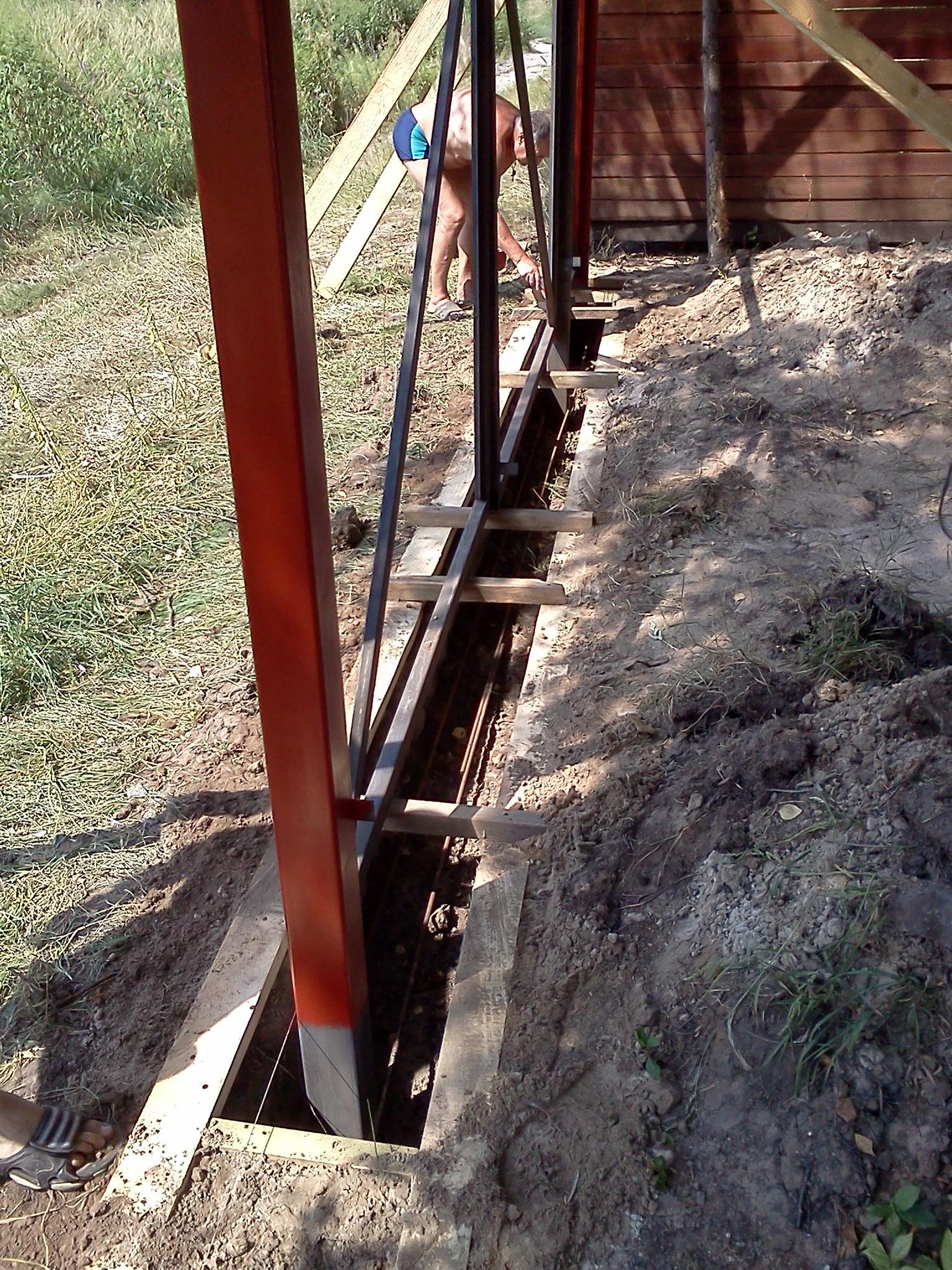

Подскажите, есть ли смысл бетонировать такими двумя перемычками?
picture.php?albumid=3528&pictureid=55972
С одной стороны - экономия бетона.
С другой - перегниют столбики мои (100х100х4) наверное быстрее между перемычками в земле.
Или сделать ростверк?
picture.php?albumid=3528&pictureid=55973
Что скажете, Коллеги?
Я себе делаю комбинируя 1-й и 2-й вариант. Т.е., у меня внизу швеллера связаны горизонтальной арматурой 12 и залиты. Потом будут залиты столбики до уровня -0,4. Между залитыми столбиками засыпется шлак, отсев, и т.д., а сверху опять арматура 12 в 2 нитки и заливка бетоном до уровня земли.
Глубина столбов из 10-го швеллера, сваренного в коробочку, 1,6 м. Думаю, будет стоять долго.

S_Lava, А как насчет фундамента под воротами и калиткой? Делали его вообще? Если да то по какой схеме делали?
делал. схема выше.
Вот в теме описывал: #567
делал. схема выше.
Судя по Вашим сообщениям получилось не очень.
ну там все описано.
столбики: квадрат труба 100х100х4мм - оказались недостаточно жесткими. гнуться (прогибаются чуток) прямо над местом защемления.
Думаю некачественный металл - лень считать, но по уверен, что ГОСТовская труба такого сечения выдержит легко такие нагрузки.
летом буду их железо-бетонировать внутри. будет все Ок.
Но надо было искать буровую трубу (ОБТ). ))) там прямой удар трактора выдержит. :)
ну там все описано.
Думаю вина не металлургов. Даже сваренный в коробочку швеллер сгибается под тяжестью ворот, потому при монтаже створки разводят вверху больше. Да и зазор в 5 мм маловато.
Пока сделал вывод что чем толще столб тем хуже не будет....
Тогда вопрос что проще искать по магазинам столб 150х150х5 или сварить два швеллера?
Два сваренных швеллера однозначно жестче профильной трубы, но дороже. Профильная труба симпатичнее швеллеров.
