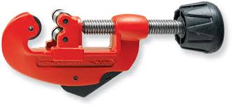

Были ли какие то нюансы при работе с медью в котельной? Каким инструментом(имя производителя) пользовались?

Труборез (точного названия не помню, тоже Rottenberg производитель) Вот такой:
Стоил около 150грн. - с ним в комплекте по задумке должен был идти запасной резец, но мне он достался без него и без упаковки, оттого цена была со скидкой :) (без нее было где-то на 100грн. дороже).

На труборезе есть приспособление для снятия грата - после резки у Вас на трубе будет оставаться эта хрень (грат), ее нужно удалять. Может я не научился правильно пользоваться этим приспособлением, но снимать им грат было очень утомительно и неудобно. Возможно есть какие-то отдельные более продвинутые приспособления (хотя на мой объем они наверное смысла не имели).
