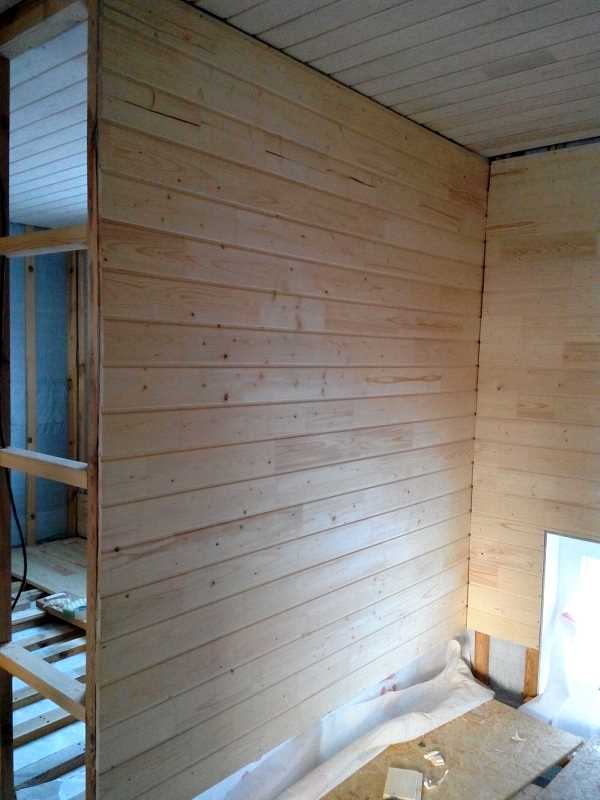

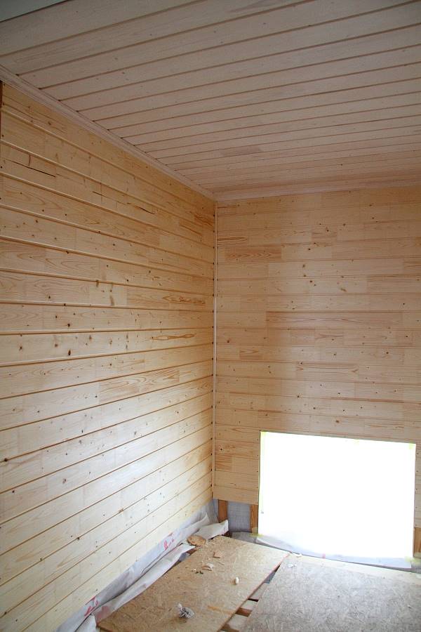

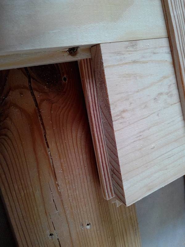

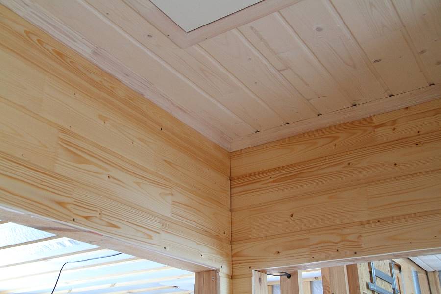

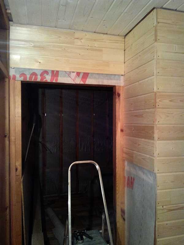

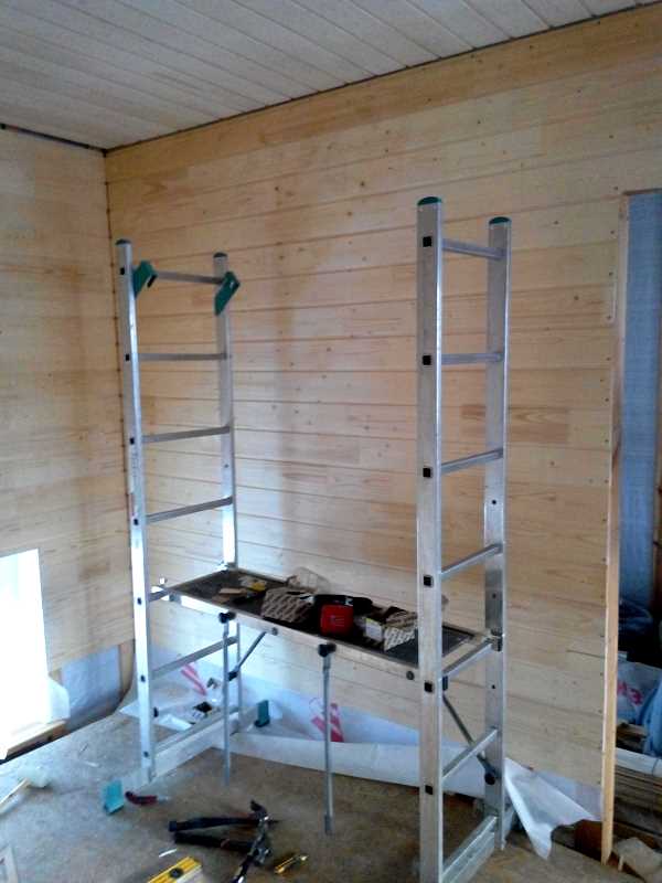

Итак по вагонке. Про потолки вроде уже писал. Теперь немного о стенах. Зашивал небольшой корридорчик и место под лестницу (так сказать шахту где будет лестница). Главной проблемой было отсутствие пола - проем под лестницу идет с первого этажа, до потолка второго. Чтобы не городить леса было принято решение сделать настил из остатков досок/ОСП и опереть его на платформу второго этажа - работать было удобно, но зашивать стены пришлось сверху вниз. Сразу скажу без помощника такое направление монтажа вагонки подходит только если доски не длиннее 2м. На длинной стене монтируемая доска плохо держится за счет трения в соединении шип-паз и один из концов выпадает/перекашивается. К счастью у меня почти все стены в этом месте короткие :).
Сегодня прошелся одним слоем масло-воска, знаю, что это несколько преждевременно, но делать это потом будет очень неудобно, т.к. придется городить леса аж с первого этажа (всетаки одноэтажники в плане удобства строительства рулят :good:).
Вагонку крепил в основном на кляймера, короткие кусочки и концы по бОльшей части прямо саморезами (головки будут прикрыты наличниками на дверях и уголками на углах). В этой комнате всего 4ре сращивания. Делал как обычно - срезом на 45градусов. Думаю нужно будет эти стыки зафиксировать финишными гвоздиками.
Нижние доски теперь установлю когда разберу настил (сейчас он мешает их установке) и сделаю полы (чтобы удобно было доски прикручивать).
Вот фото процесса:

Фотки результата сделаю завтра/послезавтра - сегодня уже темно (вообще зимой с этим проблема - спешишь работать пока светло, а когда поработал уже время нефотографическое :unknown:), а еще нужно будет излишки масла вытереть и порядок навести :oops:.

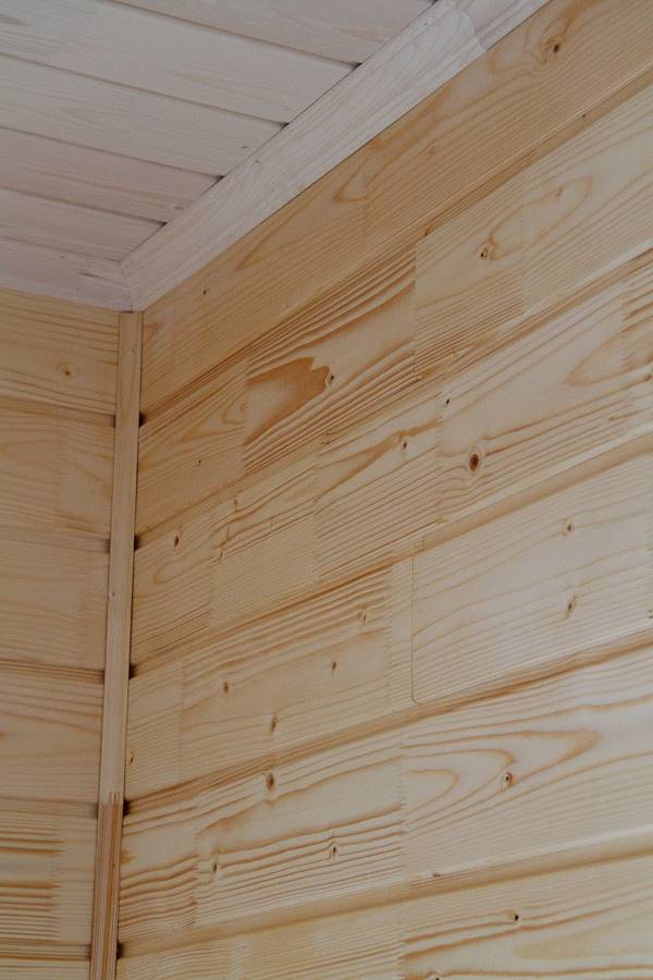

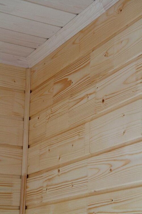

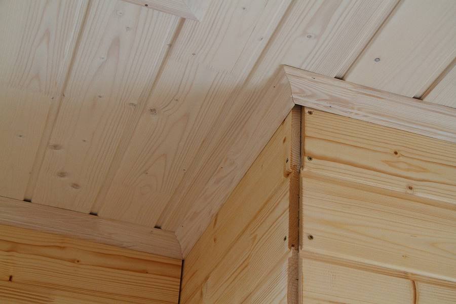

Поприбивал вчера потолочные плинтуса и прикрыл срам в углах уголками. Долго возился, т.к. плинтуса не хотели хорошо стыковаться :unknown:, но в итоге поэкспериментировав с подрезкой на маленьком кусочке я их победил :)
Вот, что вышло:

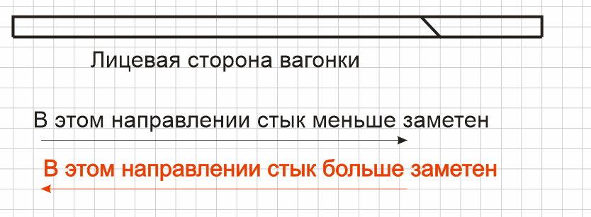

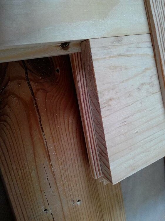

Здесь есть два стыка:
Они незаметны когда смотришь с этой стороны т.к. подрезка сделана так:
Если смотреть со стороны окна, то стыки немного заметны, но в реальной жизни с такого ракурса посмотреть не выйдет, т.к. там будет лестница.

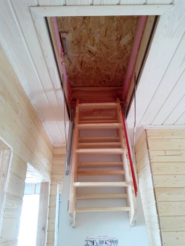

Лесенка на чердак заняла свое место:
Осталось ее еще обрезать, но это когда будут полы.

Какие размеры лестницы? Удобна ли? Сколько денег?
Были каминщики у меня, смотрели мой сендвич дымоход.
Говорили, что мин. безопасное расстояние до дерева от него 15см.
У нас с нормами бардак, ну в смысле они с тех времен когда дымоходы делались из кирпича и все :). Согласно нормам расстояние в перекрытии от дымохода (внутренняя поверхность) до незащищенных сгораемых конструкций 37см, до защищенных сгораемых конструкций 25см, на чердаке 13см (или около того - не помню точно).
У меня наши требования почти выполнены - есть небольшие нарушения в проходе перекрытий (по нормам нужен проем 650мм, а у меня 570мм), но с котлом, который у меня думаю проблем не будет.
Добавлено через 4 минуты
Это Fakro LWK 120x60, лесенка на 3 секции
Удобна ли?
Не знаю, т.к. ее перед использованием нужно отпилить до нужной высоты, а у меня еще чистового пола нет, потому нужную высоту еще не знаю :unknown: Как сделаю пол испытаю - напишу (думаю будет чуть удобнее стремянки).
Сколько денег?
Брал года два назад в Эпике - была на них какая-то акция, лесенка стоила чуть меньше 1000грн.

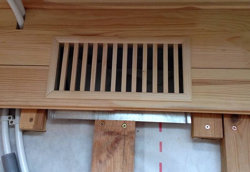

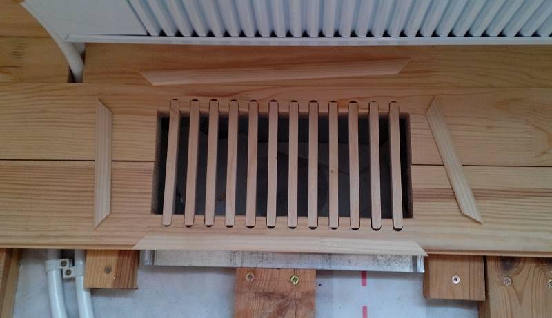

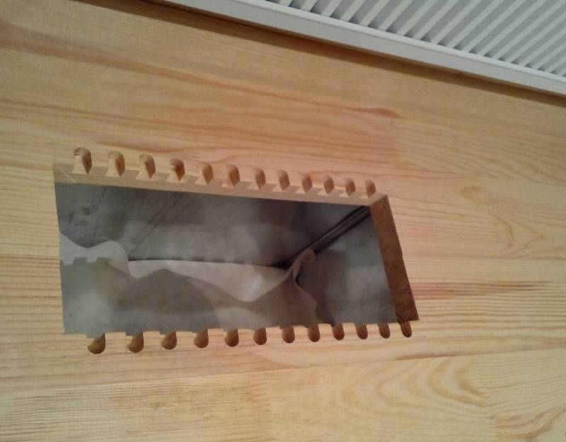

Сегодня занимался полами. По ходу возник вопрос по решетке не вентиляцию. Дело в том, что у меня на втором этаже подача воздуха сделана через решетки в полу, самих решеток нет, а чтобы делать полы они нужны.
Думал вначале как-то наметить центр короба, а потом прорезать под решетку проем. Но думаю купить подходящую решетку нынче у нас нереально, да и не слишком хорошо вписывались в интерьер имеющиеся в продаже решетки (в основном от Вентса). Решил сделать деревянную. Потратил вчера пол дня в экспериментах (были разные варианты, до экспериментов дожили три, в ходе эксперимента остался один :)).
Собственно решетка делается не просто, а очень просто :) Вырезаем проем и фрезером выбираем пазы:
Строгаем рейку (в моем случае 10х14, сделал из обрезков вагонки) и нарезаем элементы решетки, примеряем:
Делаем наличники и примеряем все вместе:
Собственно так она и будет выглядеть (на щель между досками не обращайте внимания - они еще не прикручены). Длинные наличники закреплю саморезами, чтобы иметь возможность снять решетку.
В итоге один профит - денежку сэкономил, работа движется и в интерьер решетка хорошо вписалась. :good:
дуже гарно й стильно, в рази симпатичніше за всі вентрешітки з будмаркетів, особливо пластикові :)
Становиться на нее можно без проблем?
По идее да. Меня выдерживает, но я скажем так в легкой весовой категории :)
А какое сечение реечек и длина?

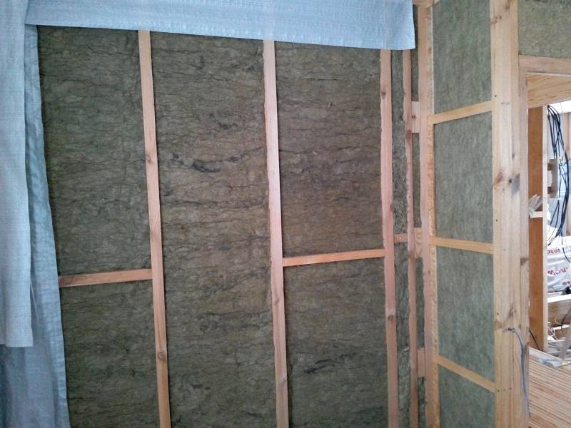

Порастыкивал немного ваты в перегородки для звукоизоляции (чем значительно сократил залежи ее обрезков :)):

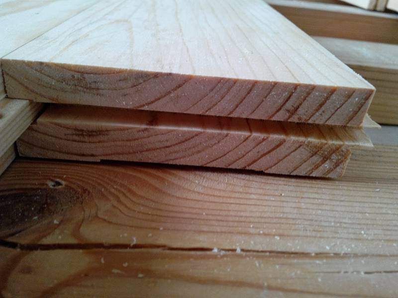

Кстати о вате. У меня доски строганные, поэтому доски имеют ширину 143мм и 92мм. Думал, что в широкие стены влезет 100+50мм ваты, а в тонкие 100мм. Но вата у меня плотненькая (50кг/м3) и лишняя толщина ваты мешает устанавливать вагонку. Поэтому принял решение в 150мм стены ставить 100мм маты, а в 100мм стены 50мм маты, заодно и расход ваты будет поменьше, а то у меня ее на перегородки немного не хватает.

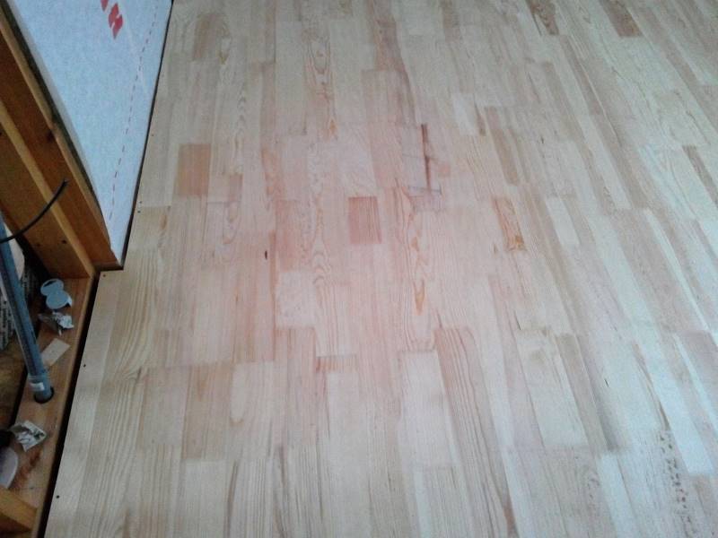

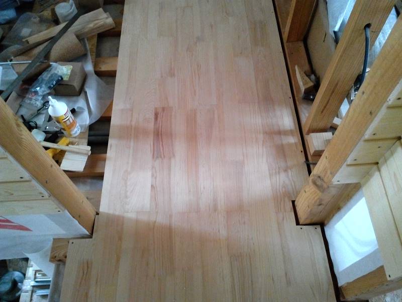

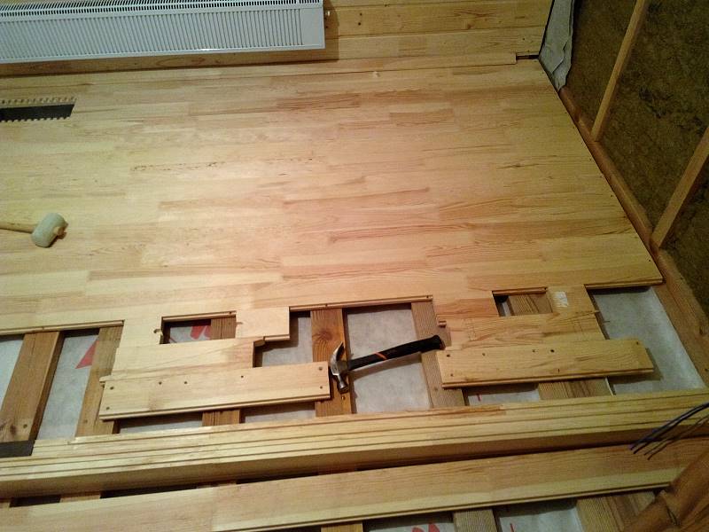

принялся за монтаж половой доски. Прежде всего рассортировал доски на четыре категории - вся доска хорошая, дефекты на концах, можно вырезать доску нужной длины для комнаты, дефекты в нескольких местах - доску нужно разрезать на кусочки и совсем плохие. Совсем плохих было немного, Хороших наверное немного более половины и еще по 25% почти хороших и немного бракованных :) Доска срощенная 100х30 4м длиной из Эпика.
Далее начался монтаж. Укладывал ее обычным способом с клиньями. Пока шла цельная доска (без стыков по длине) никаких особенностей не было:

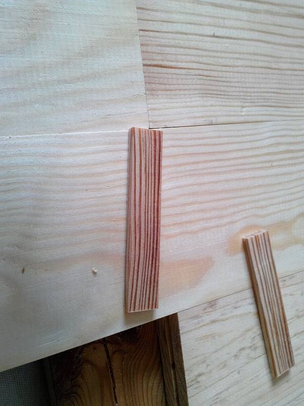

Далее дошел до места, где пол общий для одной спальни, корридора и кладовки (без порогов). Общая длина 7.7м. Т.е. два стыка по длине на каждые 100мм пола. Стыки делал так. Торцую доску на торцовке, затем фрезером вырезаю паз на обоих досках, которые стыкуются:
Выпиливаю и строгаю нагели (чтобы плотно входили в паз):
Далее стыкую доски на клей (использовал Соудаловский клей на основе ПВА - все, что смог найти у нас :unknown:).
Стыки получились хорошо, с учетом срощенной доски их практически не видно (на каждой фото 8 стыков):
