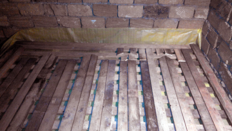

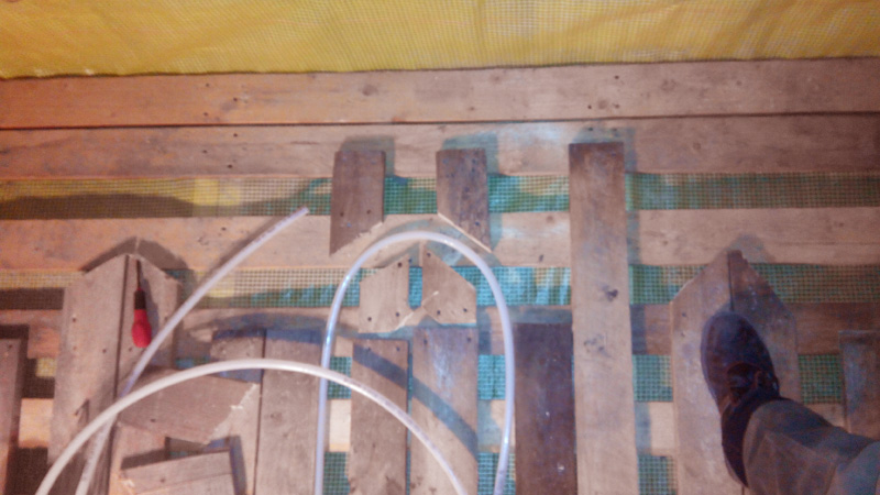

Спасибо! эти ролики видел, вот что у меня сегодня с полами получилось:
Трубу я уложу, закреплю полосками из оцинковки, а вот чем это все накрыть? думал ОСБ 10мм, но говорят - будет "фонить" химикатами клея при нагреве, да и ОСБ будет плохо прогреваться... Поглядываю в сторону гипсоволокнистых листов.... вот не знаю чем лучше накрыть это все :unknown:

Не очень понятно почему столько места оставляете между досками. И как будете распределять тепло от труб (на видео это делают или фольгой или фирменными металлическими пластинами). Насчет накрыть - как идея - плоский шифер, можно поискать без асбеста, или другой подобный фиброцемент. Материал более теплоемкий чем любое дерево.
Для прямой укладки ламината зазоры большие, изначально планировал ОСБ, поэтому и не делал все впритык, оставил место чтоб можно было зафиксировать саму трубу в пазу.
Думаю выкрутиться при помощи полосок оцинковки, выгнув их по принципу заводских пластин, либо обойтись фольгой....
Спасибо! Пойду почитаю про фиброцементные листы...

Не понял при чем здесь ламинат к большим зазорам между досками. ИМХО зазор должен быть такой, чтобы труба вместе с пластиной входила в него плотно, и не требовала бы отдельных креплений.
Вот смотрите как делал подобный пол забугорный застройщик. Довольно рационально. Даже специальный станок для гибки пластин придумал.
IMG_5497.jpg SpreaderPlates0002.JPG SpreaderPlates0009.JPG SpreaderPlates0006.JPG
Взято отсюда www.builditsolar.com/Projects/SpaceHeating/SolarShed/House.htm
Еще помню вычитал, что за дешево алюминиевые панели можно брать на офсетных типографиях, они там расходный материал, если никто не забирает здают в лом. Проверьте. На форумхаусе народ делился инфой, что например за 80м2 отдавали в 2010 всего 2400 рублей, что равно 80$, или 1$/m2 - что дешевле чем оцинковка.

Можно конечно :) А какое финишное покрытие планируете?
Можно посмотреть в сторону "полового" ГКЛ - у Кнауфа есть называется СОП F145 (у меня плитка на полу на нем лежит). ОСП раньше можно было купить безформальдегидное, но я его уже давное не видел.
А почему не воспользовались проверенным методом замуровывания труб между листами ГКЛ/ГВЛ и обрезками ГКЛ/ГВЛ?
